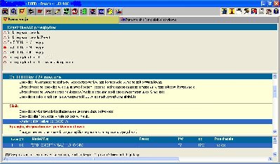

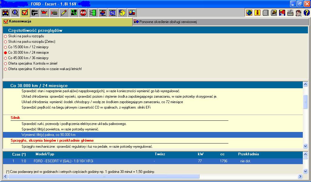

kolejny przykład zaniedbania filtrów. ja nie patrze na przebieg tylko raz w roku filtry i płyny zmieniam. w Mk4 miałem pompe z 88r i nigdy przez 9 lat mnie nie zawiodła bo filtr zmieniałem co roku czyli ok 10 tys przebiegu.
Zobacz co ile się zmienia filtr paliwa :mrgreen:
