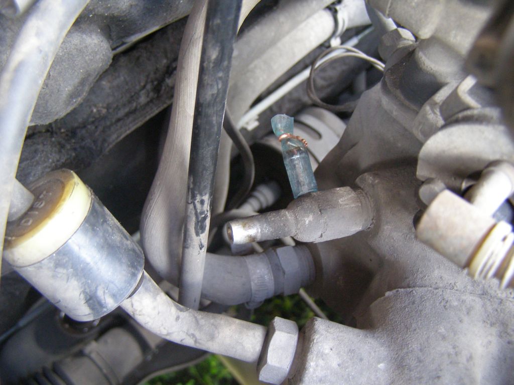

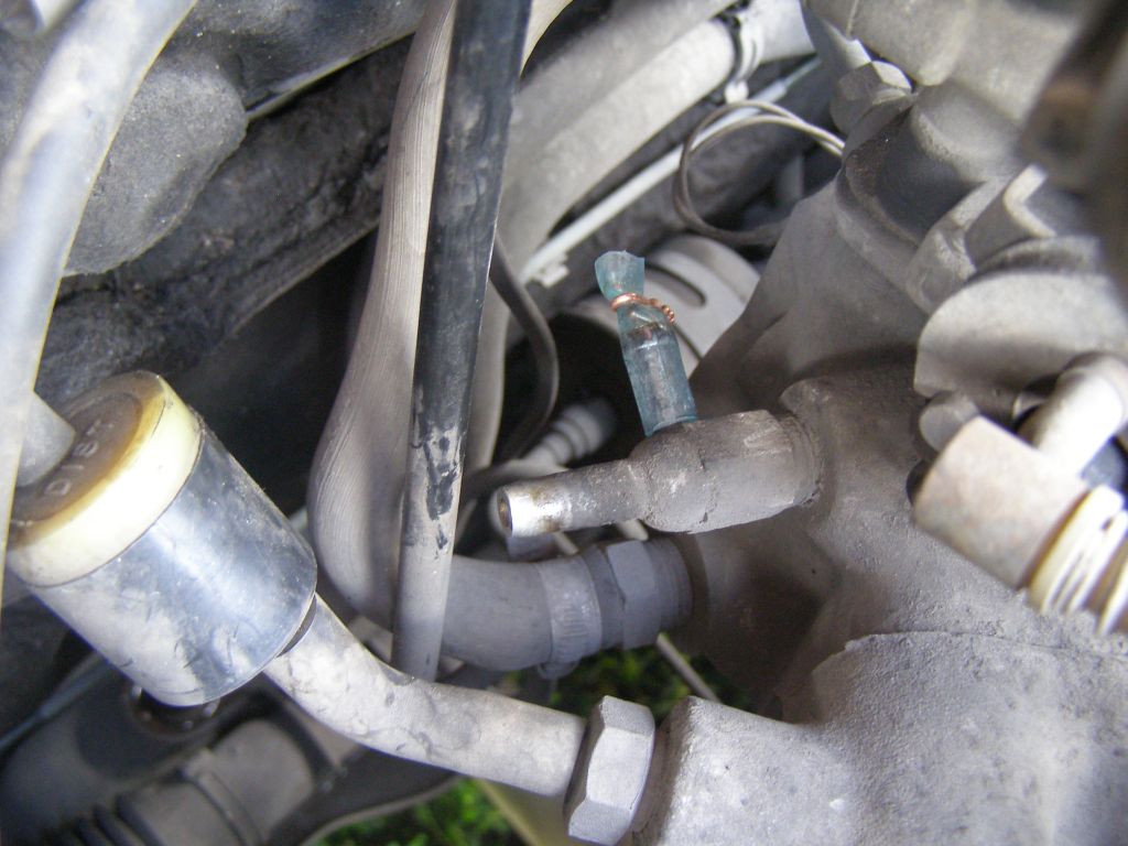

Wracając do moich problemów z podciśnieniem. Zrobiłem zdjęcia i opiszę co i jak:
Zdjęcie 1:
- w tym miejscu co jest zaślepione był podłączony budzik. Po zaślepieniu praca silnika wróciła do normy.

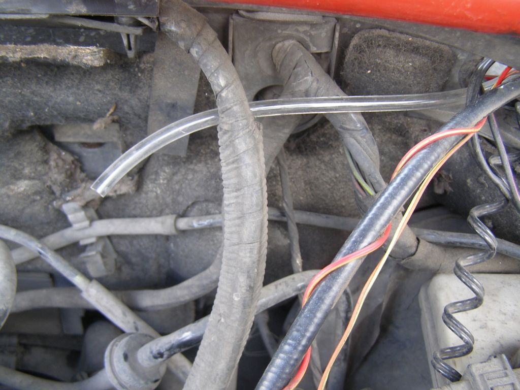

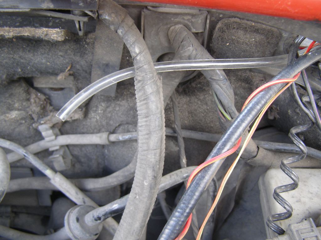

Zdjęcie 2:
- było pytanie dlaczego wężyk łączony. Ten co widać idzie do zegara. Brakowało 30-40 cm więc dlatego był łączony większą średnicą (jeden w drugi). Może z powodu średnicy ten problem?

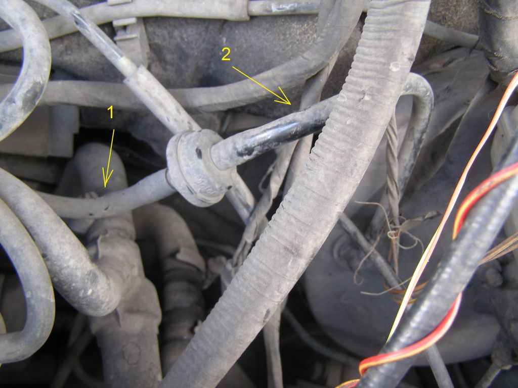

Zdjęcie 3:

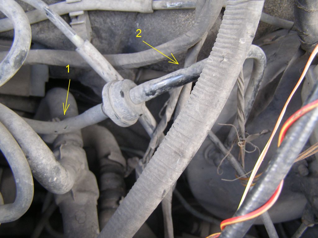

- pytanie do Jamszoła - w którym miejscu założyć ten trójnik? Oznaczony 1 czy 2?

bodzio82
Posty: 818
Lokalizacja: plockie
Post autor: bodzio82 »
Uriel mam pytanie do czego ci te wskazania z vaku?a pozatym jak przetniesz przewod od serwa to jak wepniesz trojnik to ciekawe jak zrobisz zeby było szczelnie jak to plastikowy przewód,bedziesz sie meczył moim zdaniem .Pozatym podciśnienie od serwa nie bedzie to dobrze działało ale rob se jak chcesz ja napisałem jak by było dobrze ...

I jestem między młotem a kowadłem. Jamszoł wspominał mi o tym trójniku - w końcu też grzebie w samochodach.
Dojdzie do tego, że jeden budzik będę miał nieczynny...
wątpię żeby Jurkowi chodziło o przewód podciśnieniowy do serwa ;) Tam bedziesz miał zmianę przy każdym hamowaniu ;)
bodzio82
Posty: 818
Yagr, nawe jesli Jamszoł myślał o serwie to pewnie ze u Uriela jest taki kruciec który jest zaślepiony i wystarczy zdjac zaslepke i nałozyc przewód,na bank nie myślał o rozcinaniu tego przewodu od serwa :mrgreen: Uriel zle skumał czacze :mrgreen:

To poczytaj co Jamszoł pisał mi na PW dzisiaj:
Jamszoł pisze: Trójnik - szybkozłącze pneumatyczne do tekalanów
Ale , żeby takie coś kupić , trzeba znać średnicę zewnętrzną - po pierwsze węża (tekalana ) od serwa do kolektora - jeśli masz sztywny tekalan to ok - jeśli masz wężyk gietki - zbrojony (gumowy) to odpada te rozwiązanie
No i musisz znać średnicę zewnętrzną tekalana co idzie na zegar a tutaj musiał bym widzieć jakie masz złącze przy samym zegarze , bo nie do każdego da się podłączyć tekalan
Yagr ja mam tam wąż jakiś chyba w tym miejscu. Ale to już nie dzisiaj - będę znów musiał demontować patelnię :evil:
It’s my birthday
Tak dokładnie - mówiłem o rozcięciu w pół tekalana idącego od serwa i wpiecie w to miejsce szybkozłączki trójnika od pneumatyki.
Ale jeśli tak jak yu wyżej widze , jest jakiś korek zaślepka w kolektorze to nie trzeba nic kombinować .
