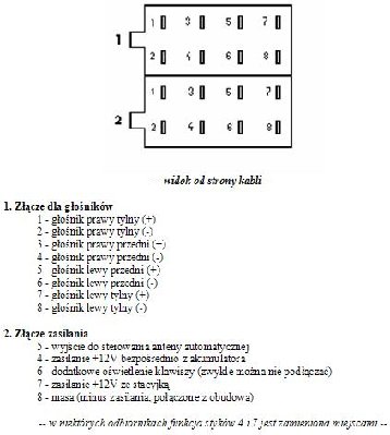

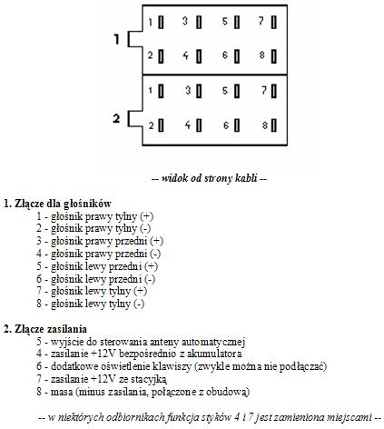

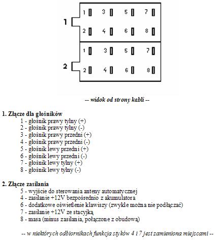

moze ten schemat pomoże :)
i ''kostka'' razem z opisem w fordach ( plik PDF po niemiecku )

majac te schematy powinno sie juz dac naprawic podwietlanie :D
