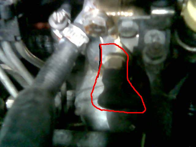

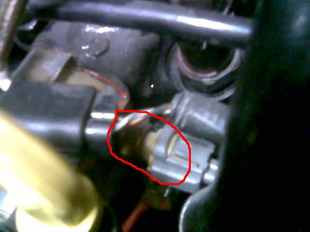

mikruss pisze:A esior nie ma jakiegos czujnika temp kiedy mają sie załączyć świece czy cały czas mają grzać rowno czy cieplo czy zimno. Bo w niektorych autach jest tak ze swiece załączją sie dopiero ponizej 4 st celsjusza, wiec jak jest ok wlasnie 5-6 st to palą najgorzej a jak jest np 0 to palą jak malina.
Co to naczy świece załączaja sie ? :oops: Rozwiń wiecej jeśli wiesz coś na ten temat o załączaniu...
Pompka, filtr nowe, zaworek zwrotny jest więc paliwko napewno nie cofa gdyż poniżej zera mi odpala po około 2 sekundach, natmiast powyżej zera mi odpala po kilkunastu sekundach. W mieście silnik bardzo ciepły mi odpali po koło 2 sekundach a jak jest lekko ciepły to też długo pali powyżej 5 sekundach. Wygląda na to że ropa nie cofa. Na innym forum gościu pisał że silnik nie lubi wilgotności w powyzej zera a poniżej zera nie ma wilgości i dobrze zapali. Gdzieś musi lezyć przyczyna może w elektronice ?? Może trzeba wysuszyć jakąś część ?
mikruss
Post autor: mikruss »
Moze byc tak ze jest czujnik temp cieczy i jak jest np powyzej 0 st to nie załącza swiec zarowych bo niby silnik tego nie potrzebuje i dluzej kreci.
nie wiem jak w Esim - ale wszystkie nowocześniejsze ropole mają z przodu czujnik temperatury - załączający zasilanie świec żarowych.
Przeważnie zasilanie jest włączane poniżej 7 stopni celcjusza.
W Esim też powinien być ten czujnik gdzieś między komorą silnika a grilem - lub z boku grila bliżej lamp.
Przedstawiam 2 zdjęcia marnej jakości robione komórką. Który to czujnik cieczy ??
Czy da sie odkręcic i nie grozi wylanie jakiejś cieczy ?? Jest naprawialna w postaci czyszczenia ??
