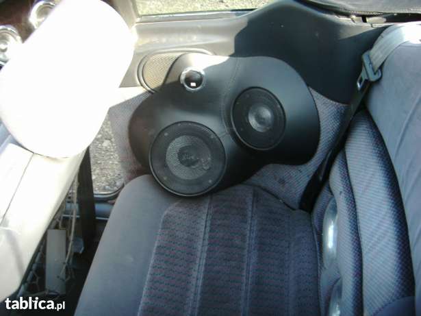

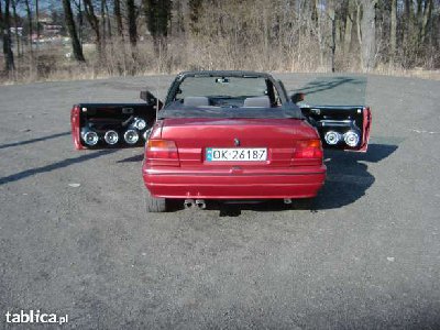

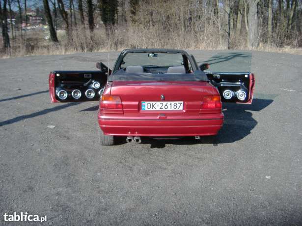

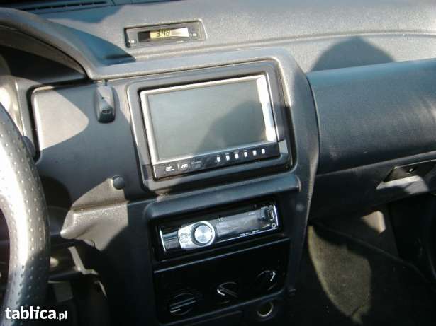

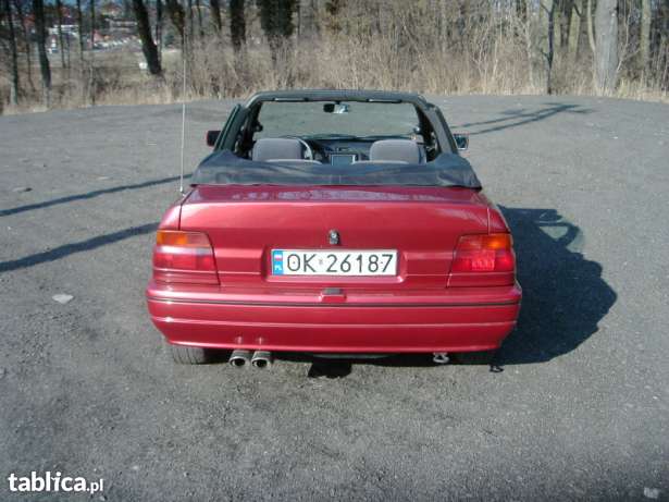

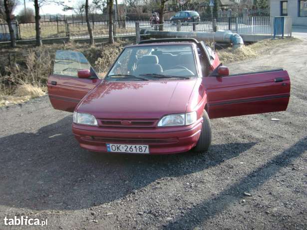

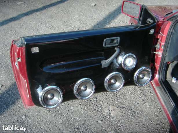

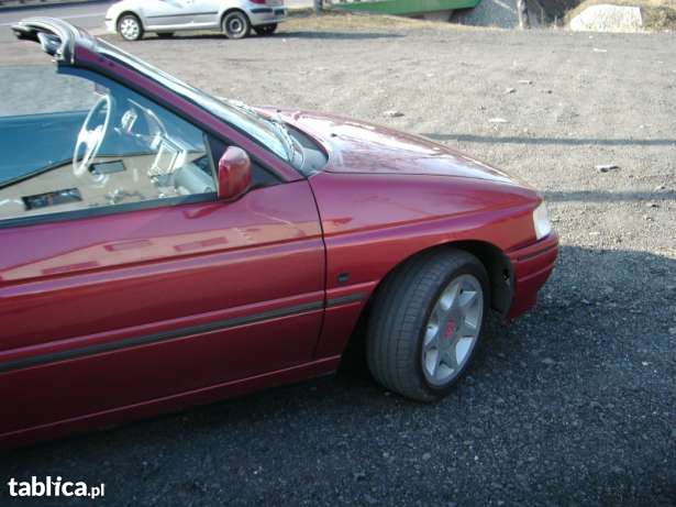

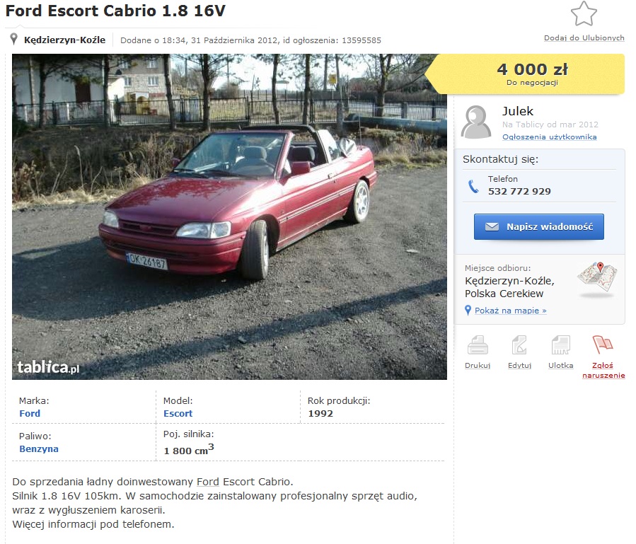

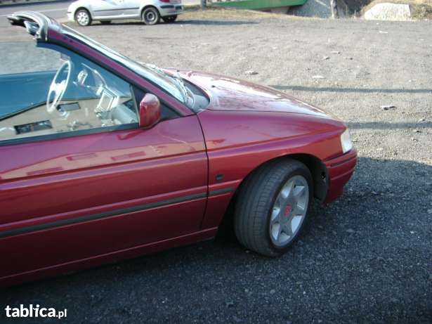

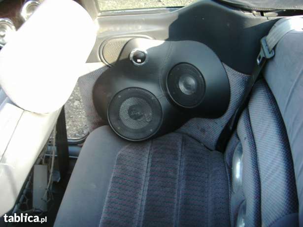

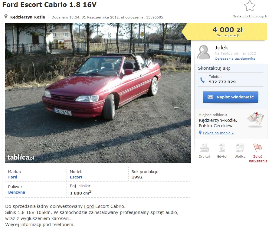

Takie coś trzeba oglądnąć!!!!!
"W samochodzie zainstalowany profesjonalny sprzęt audio"
http://tablica.pl/oferta/ford-escort-ca ... e9b0b;r:;s:

tego jeszcze nie grali :shock: :shock: :shock:

Do tego auta to mój komentarz:
http://www.youtube.com/watch?v=jFf9tcVHFFI
