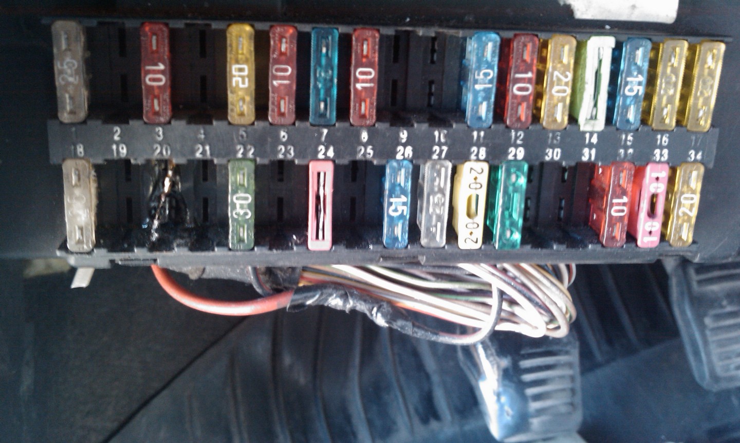

Dzisiaj wsiadam do auta i jak to zwykle chcę włączyć dmuchawę, a tu .... cisza. Myślę sobie - bezpiecznik. Otwieram klapkę a tu cały plastik z bezpiecznika spłynął. Pojechałem do elektryka , a on mi na to, że w escortach to normalne, że trzeba ominąć skrzynkę bezpiecznikową i że da osobne gniazdo bezpiecznikowe z większym bezpiecznikiem. I tu pojawiły się pewne wątpliwości : czy pan elektryk dobrze gada ?

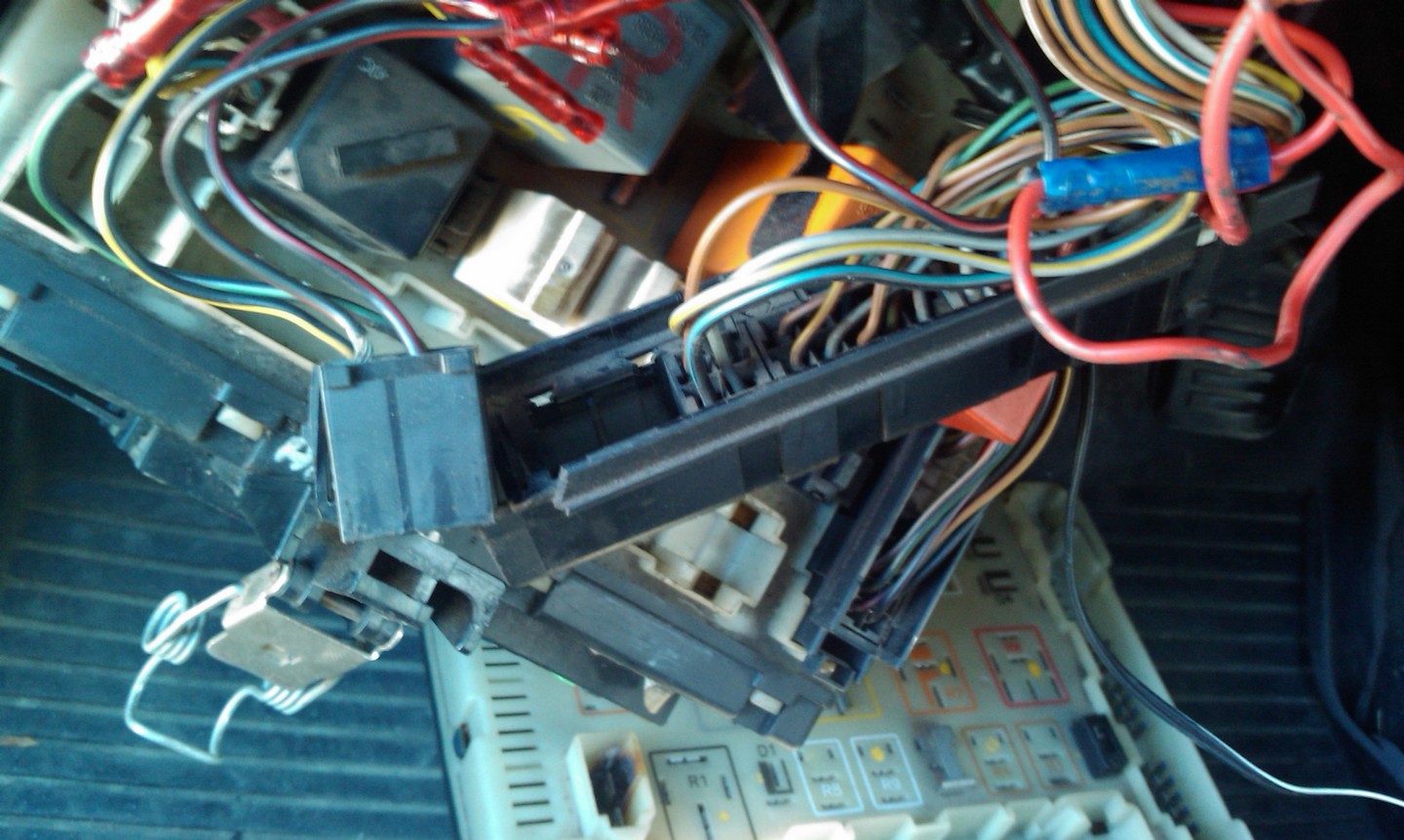

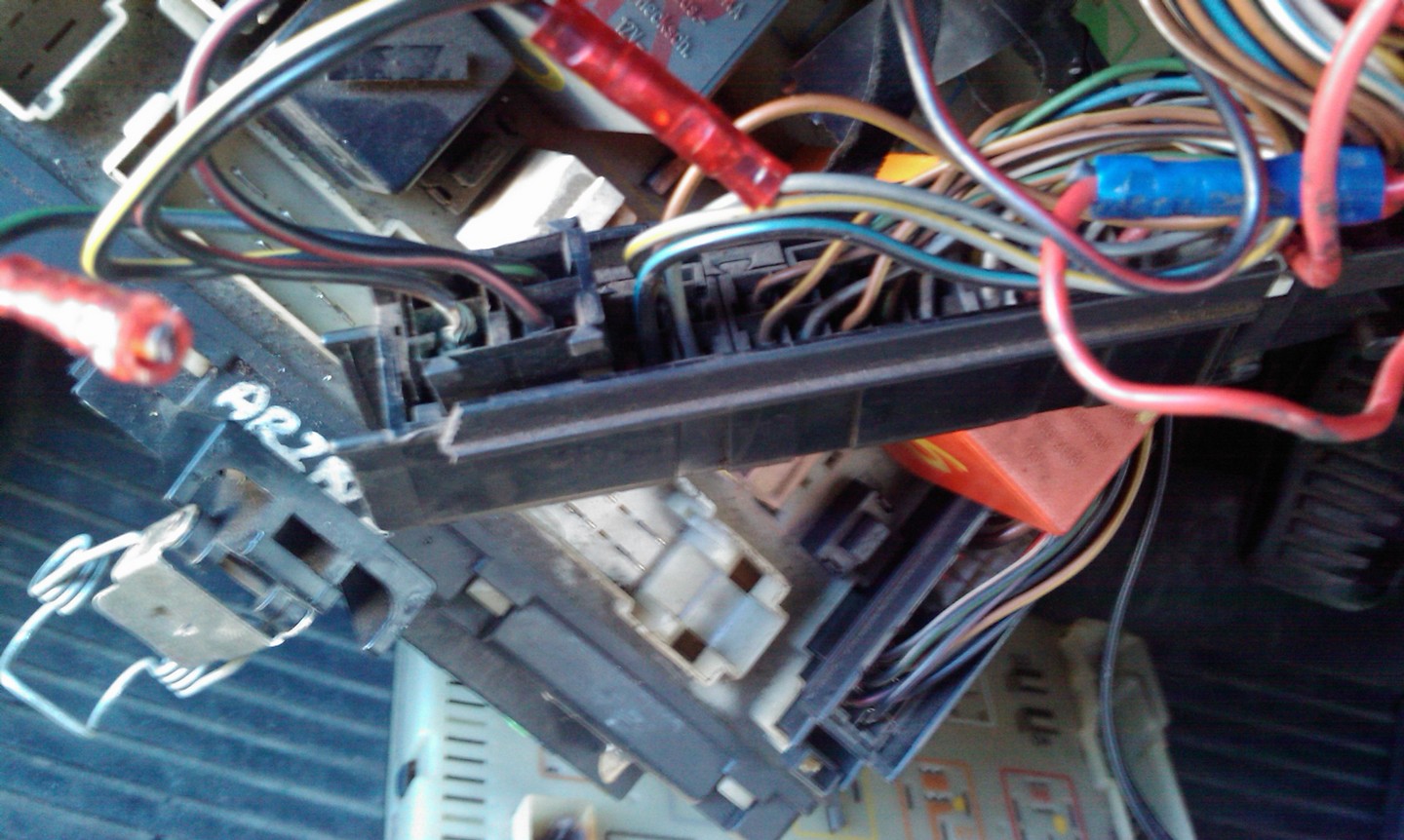

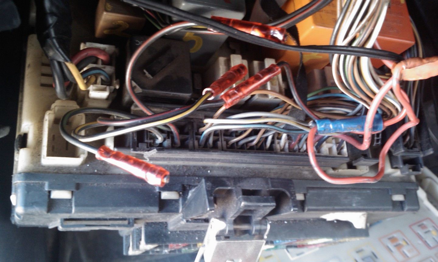

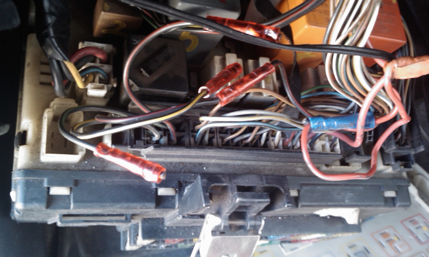

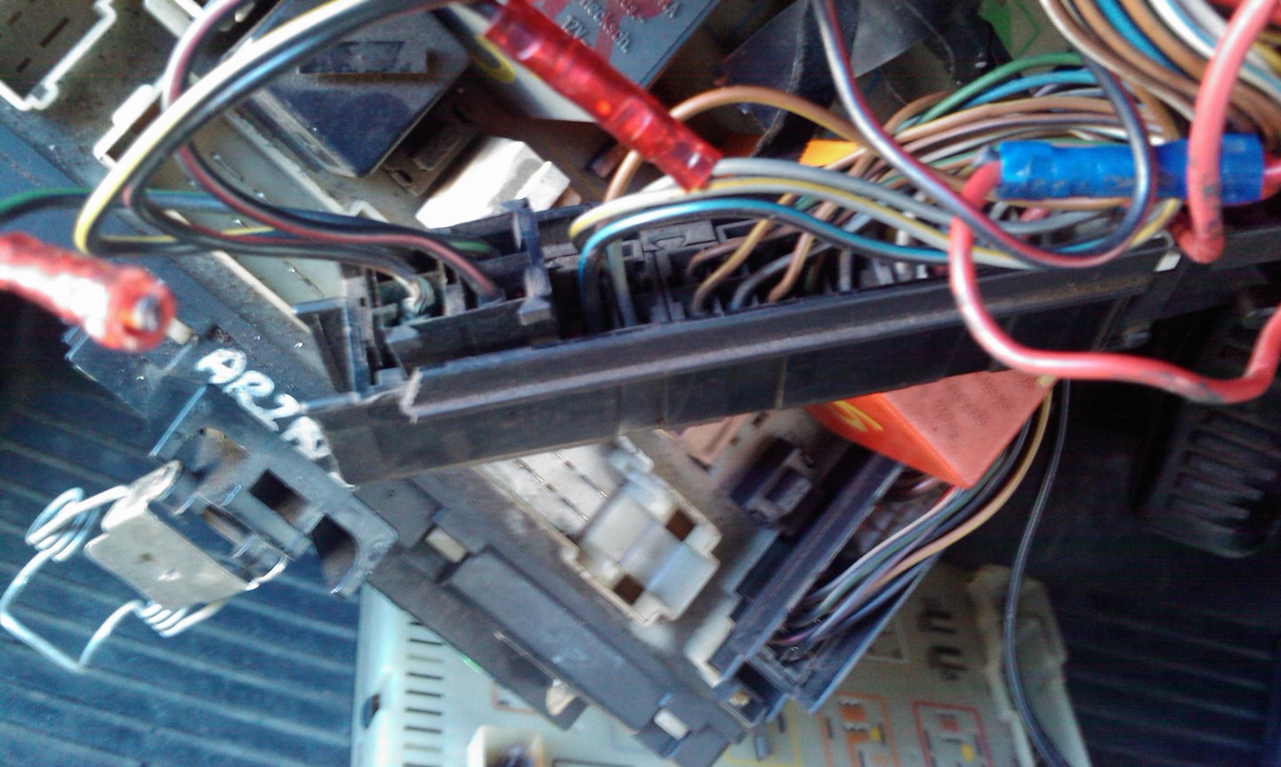

Wielkie dzięki Wszystkim za cenne rady, a przede wszystkim za zmotywowanie mnie do samodzielnych działań. Okazało się że powód "niedmuchania" był bardzo prosty. Po dostaniu się do skrzynki bezpiecznikowej i odpięciu pierwszej długiej wtyczki okazało się że ona składa się z dwóch wtyczek (wtyczka we wtyczce). Wyczyściłem styki, poskładałem wtyczki do kupy i DZIAŁA !!! :D Jestem z siebie zadowolony bo na elektryce samochodowej się w ogóle nie znam. Oczywiście zanim doszedłem do tego że ta mała wtyczka była poluzowana to trochę trwało :) Ale i tak jest good
A tu mała fotorelacja z naprawy :
Tu widać rozpiętą wtyczkę we wtyczce

Cała wtyczka wypięta ze skrzynki

Skrzynka bezpiecznikowa widok z góry
Tu widok na stopiony bezpiecznik

Posty: 23725
no miales farta z tym wentylatorem :) ale powiedz mi co to tak pocieta i polatana instalacja ? jakis elektryk maczal juz w tej skrzynce swoje brudne lapska ? Na pewno ktos tam zagladal, bo ta kostka sama nie mogla wyskoczyc. Musiala byc zle zalozona i z czasem wypadla. Bardzo nie lubie tak zdrutowanych aut. Przez to tylko klopoty potem
Posty: 14715
WieSiu, pewnie standardowo skrzynka się sypnęła i ktoś bypass'y porobił zamiast przelutować całość bo to jednak trochę mozolenia jest z przelutowaniem.

WieSiu pisze: ale powiedz mi co to tak pocieta i polatana instalacja ? jakis elektryk maczal juz w tej skrzynce swoje brudne lapska
Wcześniej już miałem problemy z wentylatorem. Pojechałem do elektryka i on mi zrobił bajpas który opisywałem wcześniej. Działało to jakiś czas i znów się zaczęły problemy ze skrzynką, więc tenże elektryk powiedział mi że najlepiej jest wywalić starą skrzynkę i kupić używkę, bo stara już jest kaput. Więc wymieniłem całą skrzynkę na inną i działała do wczoraj :) . Zresztą starą skrzynkę widać na zdjęciach, bo chciałem porównać ją z tą używaną. Tak jak mówiłem ja się nie podejmę wymiany instalacji w moim fordziku bo się na tym nie znam. Podejrzewam że będę czekał aż coś sie zepsuje i wtedy znów będę zdany na łaskę (lub niełaskę) elekrtyka :(

Jakobsen :mrgreen: czyli , że stara skrzynkę masz i nic nie stoi na przeszkodzie , żeby na spokojnie ją przelutować .
Jeszcze jedno - wiązka kabli( ta co idzie do komory silnikowej ) ze skrzynki bezpiecznikowej idzie prawie pionowo do góry i wchodzi do nadkola i dalej na podszybie w nadkolu ostro skręca między nadkolem woza a nadkolem plastikowym
W miejscu przejścia z nadkola do kabiny może być miejsce dla WODY
Jak w tym miejscu będzie się wlewać woda to idealnie trafia po drugiej stronie na skrzynkę bezpiecznikową a dokładnie po kablach na nią spływa
Przy okazji zdemontuj plastikowe nadkole i zapaciaj wejście kabli silikonem - ale nie tylko z brzegu - staraj się wcisnąć silikon między kable
