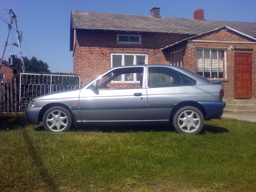

Ile zwojów oryginalnie miał MK7 1.6 na sprężynach zawieszenia na tyle?
Mój stoi z tyłu jak jakaś koza górska, a ten efekt nasilił się (takie mam wrażenie) po wymianie amortyzatorów (niestety niezbyt dobrej marki ). W każdym razie naliczyłem 10 zwoi na sprężynie, a na allegro znalazłem zdjęcie i były ze 2 zwoje mniej.
Jeśli się okaże, że to oryginał co mam to będę musiał chyba kupić zawieche -80, żeby w miare normalnie wyglądało
wrzucam poglądowe zdjęcie jak to u mnie wygląda - przepraszam za jakość, to tylko tak dla zobrazowania sytuacji
Sprężyny tył - MK7 1.6

to tylko taki żarcik kosmonaucik z tymi -80 - nie wyjechałbym z osiedla pewnieEasyEscort pisze:Dla sprostowania springow -80 raczej nie kupisz Zapodaj jakiś kit i siądzie nizej i komfort zostanie
ale poważnie zastanawiam się nad -40 lub nawet -60 - tyle żeby się nie okazało, że wyjdzie mi w praktyce właśnie -80 na tyle w porównaniu do teraz
Komfortu według mnie i tak już teraz nie ma... więc się nie pogorszy
szczerze mówiąc mocno bym się zdziwił gdyby tak byłoYagr pisze:A tak poważniej to czy poprzedni właściciel nie wstawiał tam jakichś wzmocnionych albo z tawrii? W temacie z opisem wkładania sprężyn z Tavrii jest też fotka oryginalnych springów - możesz sobie policzyć zwoje tyle że to springi z Mk5.
Jestem pierwszym właścicielem w Polsce, a drugim w historii, więc nie sądzę, żeby Pani zza Odry zmieniała cokolwiek skoro nawet opony były oryginalne, zgodne z VINem jeszcze jak go dostałem
Na rozebranych jednak springi wyglądają na takie same jak w temacie o tavriowych, więc albo gleba albo... albo nic nie zrobię
