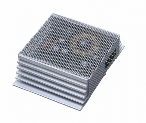

Czy jest to warte zakupu ?
KLIKADŁO
Czy to nie jest jakiś chiński badziew ?

MinisterQ pisze:Parametry wg. aukcji ma całkiem niezłe.
Maksymalny prąd pobierany : 11A --> to jest max. apetyt na prąd .
majbiker pisze:Maksymalny prąd pobierany : 11A
Oczywiście mowa tu o 24 V
Posty: 11803
Jamszoł pisze:Oczywiście mowa tu o 24 V
mowa byla o 11A a nie 24V :D
o 11A ale przy 24V bo przy 12V jest to fizycznie nie możliwe
Posty: 11803
a ja do konca nie jestem przekonany do prawdziwosci tych danych - 11A *24V daje nam 264W ... to juz brakuje do obiecanych 330W a gdzie straty na cieplo ? ale co ja tam wiem :P
andkar
Posty: 720
Lokalizacja: Mysłowice
Post autor: andkar »
MinisterQ pisze:Tu chodzi o moc wyjściową, liczoną w taki sposób: 13.2V * 25A (chwilowe) = 330W
chyba 13,2V*25A=330W
Posty: 11803
to mimo wszystko musi miec spore kondensatory, bo raczej nie da sie z wejsciowych 264W zrobic wyjsciowe 330W (nie liczac strat) - ale jak mowilem - moze sie nei znam :D CHINCZYKI TERAZ POTRAFIA WSZYSTKO :d
MinisterQ, co Ty tam wiesz - Jarek zna się lepiej
cidzej, policzyłeś waty przy 24 V a powinieneś liczyć dla 12 V :razz:
Posty: 11803
nie no Jurku obowiazuja nas zasada zachowania energii i inne duperele - jakby tak bylo ze dajac 10W wyciagasz 100W to na ch... nam elektrownie jadrowe ? jakby przetwornica miala sprawnosc 100% to dajac na we 264W to na wy powinienes miec 264 no chyba, ze siedza tam spore kondensatory i stanowia one SEM dla tej przetwornicy jak 11A juz nie wyrabia na wejsciu :D
tak pytanie poza konkursem jaka jest sprawnosc przetwornic impulsowych ?
a dobra z reszta co mnie to - wyjdzie zaraz, ze znowu chce sie klucic z Ministerkiem ... jest zajebiscie, gitara gra, bedzie dobrze good
Ostatnio zmieniony 10 sty 2012, 19:53 przez cidzej, łącznie zmieniany 1 raz.
Posty: 3397
Lokalizacja: Głowno
Post autor: Kudłaty_EZG »
Jamszoł, bo liczył moc pobieraną... wyszła niższa niż oddawana
dla Ciebie to normalne?
jarekezg, jak przy 24V masz dla przykładu 100W to z tego ile będziesz miał przy 12 V ?
Jaszczur
Posty: 678
Lokalizacja: Dąbrowa Górnicza
Post autor: Jaszczur »
Generalnie wszystko się zgadza przy odpowiednich założeniach - jak to w reklamie. 330W zgadza się matematycznie przy założeniu dostarczenia 30V na wejście, ale znów przy 87% sprawności można uzyskać max 22A przy 13.2V na wyjściu.
Ostatnio zmieniony 23 lut 2012, 19:03 przez Jaszczur, łącznie zmieniany 2 razy.
Posty: 11803
ja, moge ja ? tez bedziesz mial 100W tylko prad dwa razy wiekszy :D
Posty: 3397
Lokalizacja: Głowno
nawet szukając na siłe się nie da tego wyjaśnić
max prąd ciągły 23A i 13.2V ale -0,5V (dopuszczalny spadek)
daje nam 23A*12,7V=292W oddawanych przy 264 pobieranych
edit.... nie doczytałem max wejściowego 30V
