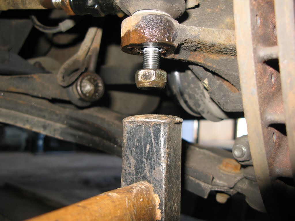

5. Wybijamy końcówkę drążka kierowniczego ze zwrotnicy, wykręcamy nakrętkę i zdejmujemy końcówkę z drążka licząc przy tym ilość obrotów do jej ściągnięcia (pozwoli to nam w miarę na oko ustawić zbieżność i bezpieczną jazdę z prosto ustawioną kierownicą). UWAGA: jeśli są problemy z wybiciem to odsyłam do relacji http://fordescort.pl/forum/viewtopic.php?t=3377 gdzie na zdjęciu IMG_0039 a.JPG pokazane jest jak uderzyć młotkiem w zwrotnicę aby zluzować końcówkę drążka kierowniczego ("uderzamy młotkiem w oczko wąsa zwrotnicy wzdłuż jego osi." - Jamszoł).

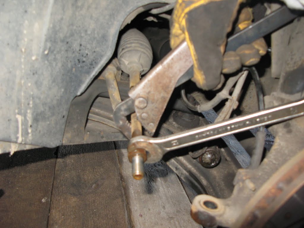

6. Teraz wykręcamy nakrętkę z końcówki drążka kierowniczego trzymając w jednej ręce "żabkę" a w drugiej klucz 21mm.
