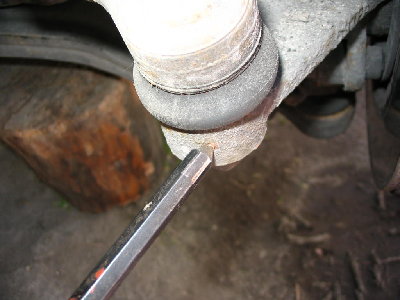

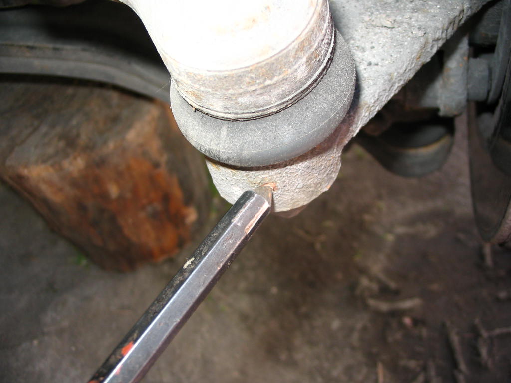

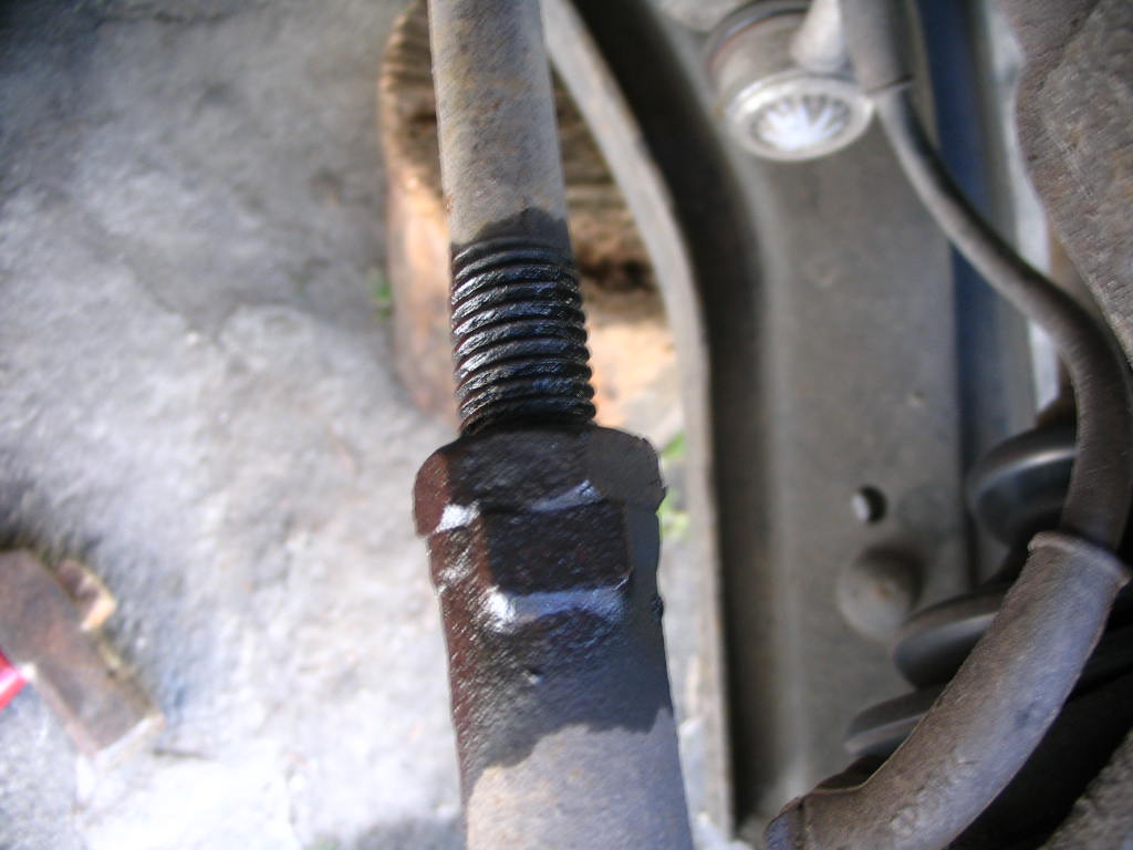

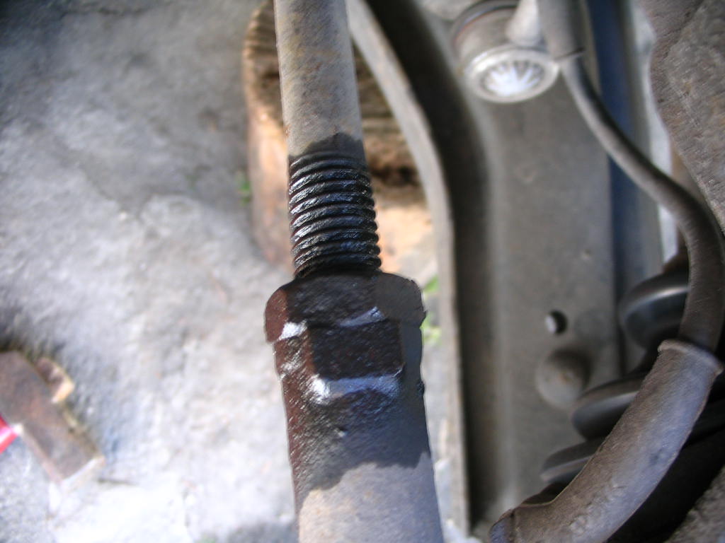

Następnie dobrze jest popryskać nakrętkę kontrującą - np. WD 40.
Widać ślad gdzie jest spryskane płynem rozkleszczającym

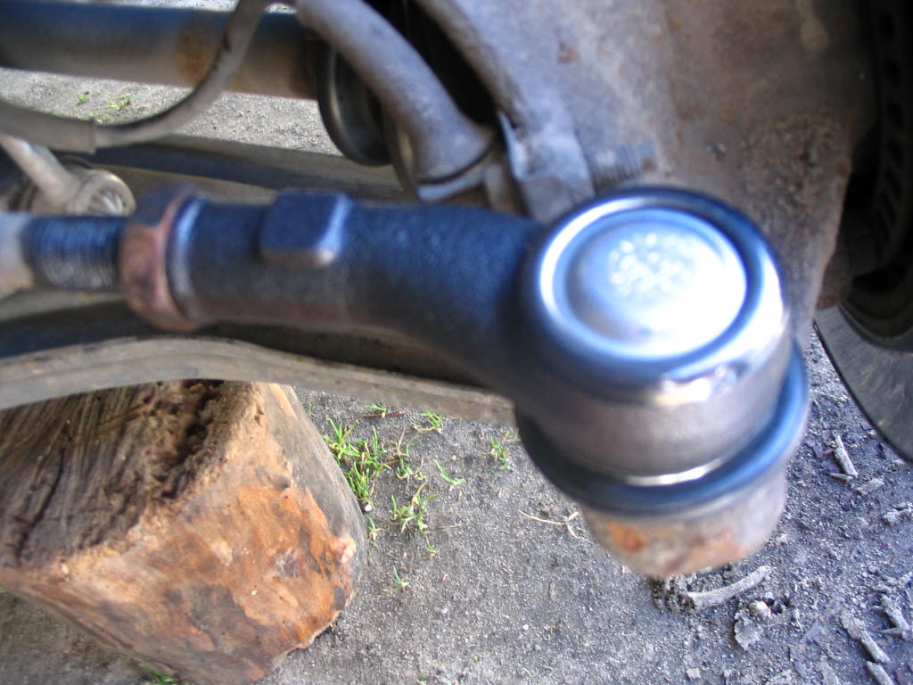

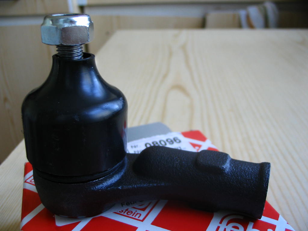

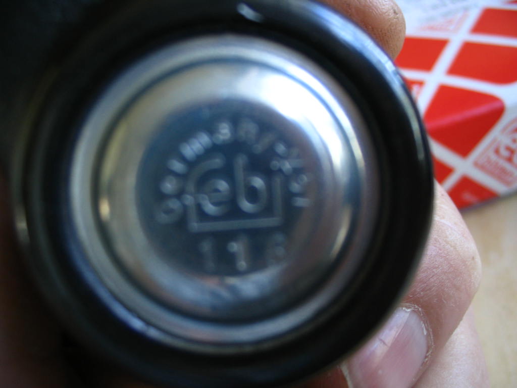

Główka nowej końcówki
Widok nowej końcówki z boku
Etykieta na pudełku od końcówki
Etykieta na pudełku końcówki drążka - zbliżenie.

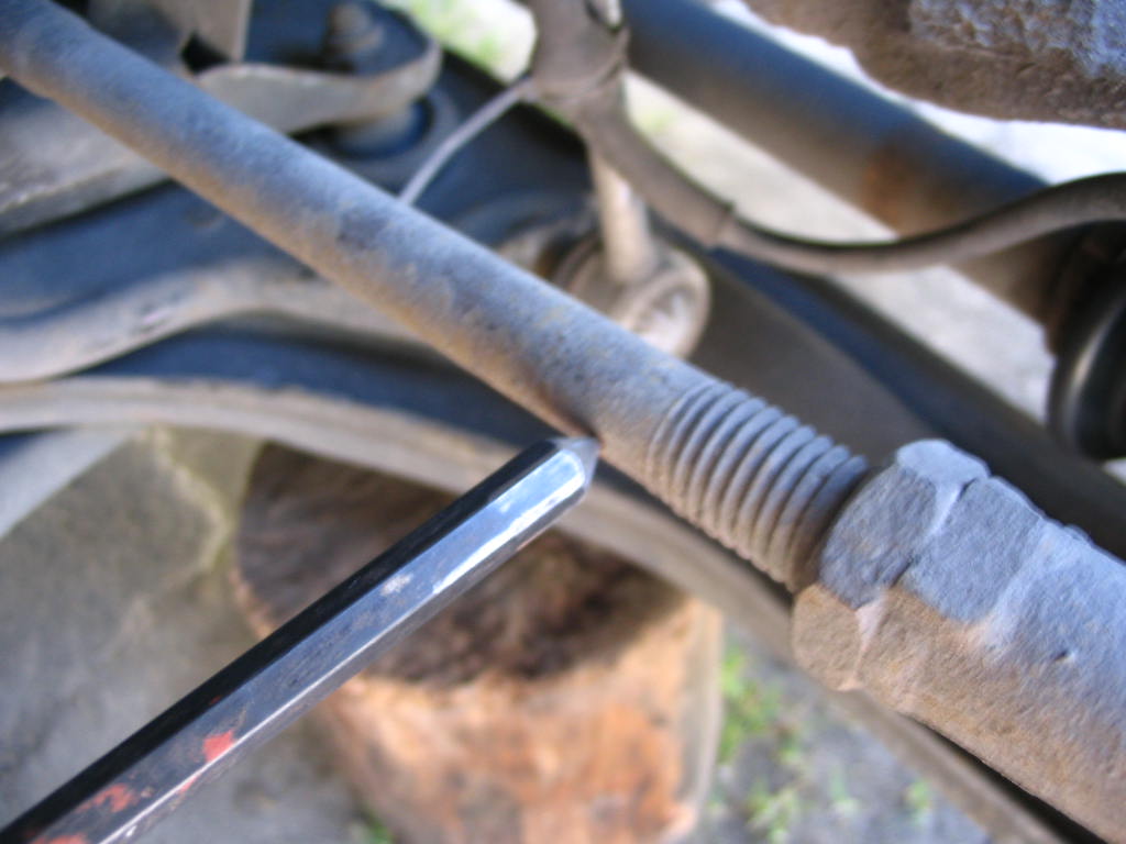

Na początek musimy zrobić sobie ślady pomiarowe - ja użyłem punktaka.

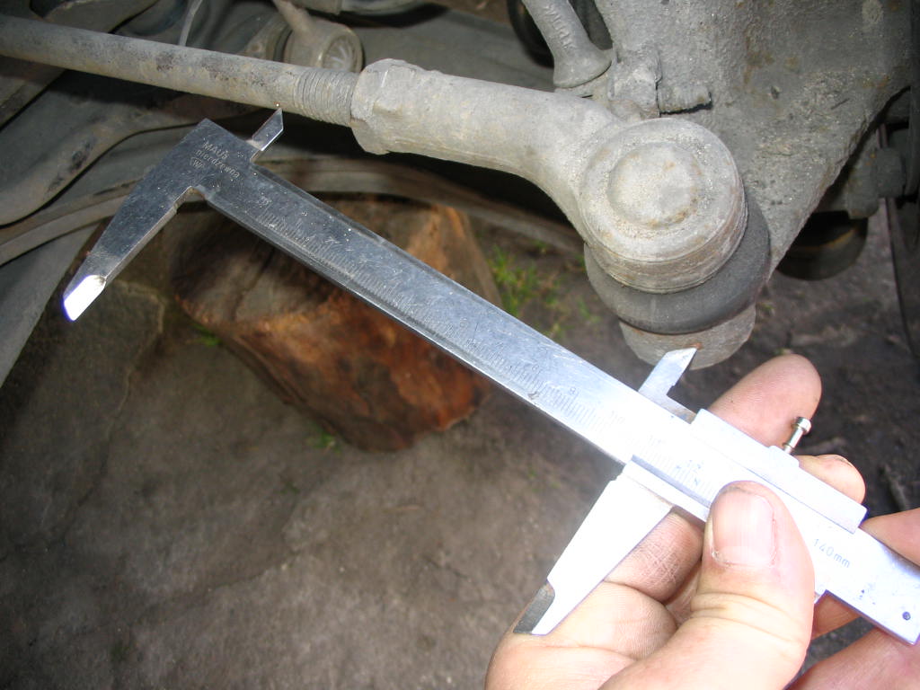

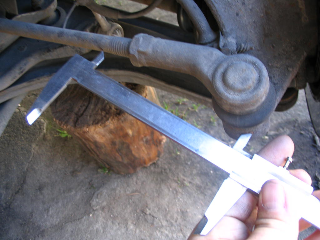

Bierzemy suwmiarkę i robimy pomiar - bedzie nam potrzebny do ustalenia głębokości wkręcenia nowej końcówki.

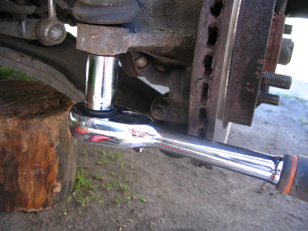

Poluzowujemy kontrę na drążku - klucz płaski 22 ( jeśli nie chce puścić to bierzemy dwa młotki - duży i mały - duży przykładamy od spodu nakrętki a od góry udeżamy w nakrętkę --- odkręcamy nakrętkę końcówki drążka - przy oryginalnej końcówce klucz 15 - najlepiej nasadowy lub oczkowy.

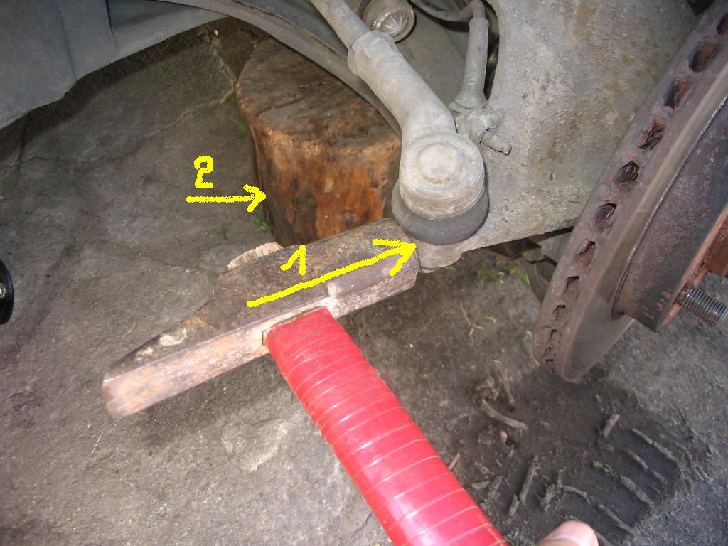

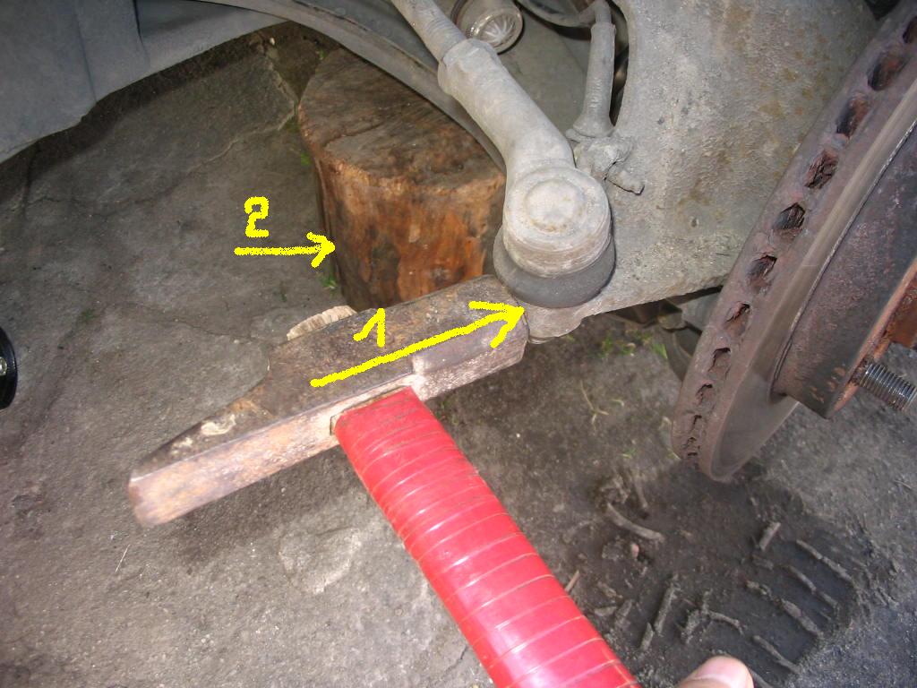

Następnie uderzamy młotkiem w oczko wąsa zwrotnicy wzdłuż jego osi.
Nie potrzeba dużego młotka - wystarczy 250 - 500 g.
gdy stożek końcówki puści wykręcamy ją z drążka licząc ilość obrotów - liczenie tylko oriętacyjne -

Nowa końcówka ma nakrętkę na klucz 17.

nie należy sugerować się ilością obrotów ponieważ różne firmy produkują końcówki z różnej długości gwintów więc wkręcenie takiej końcówki może spowodować zmianę zbieżności. !!!

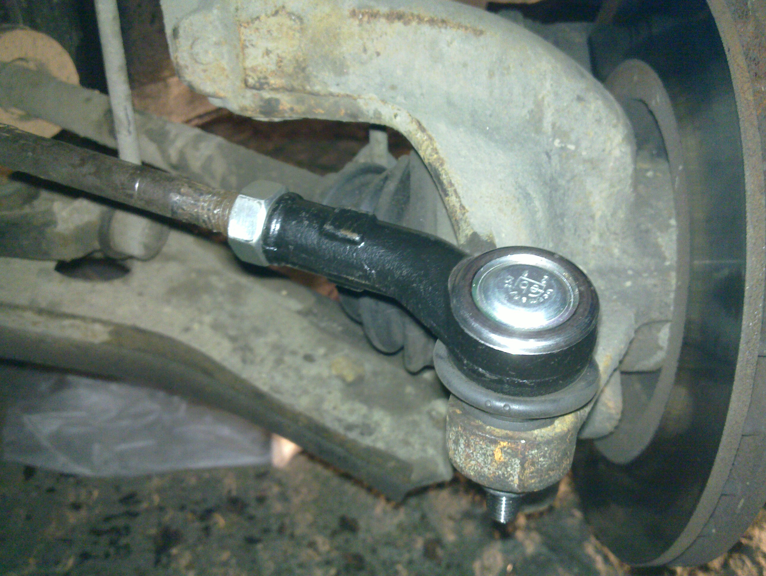

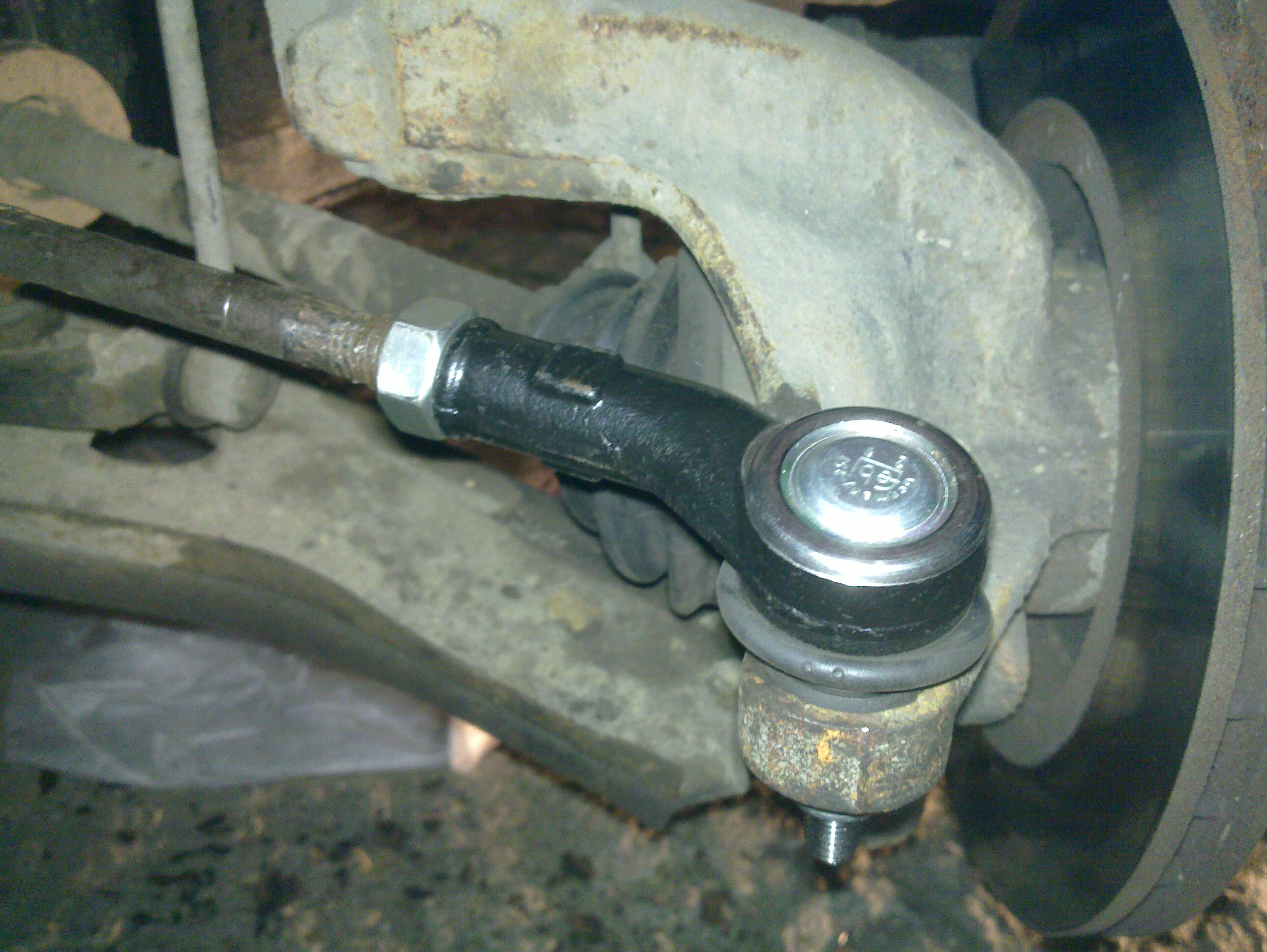

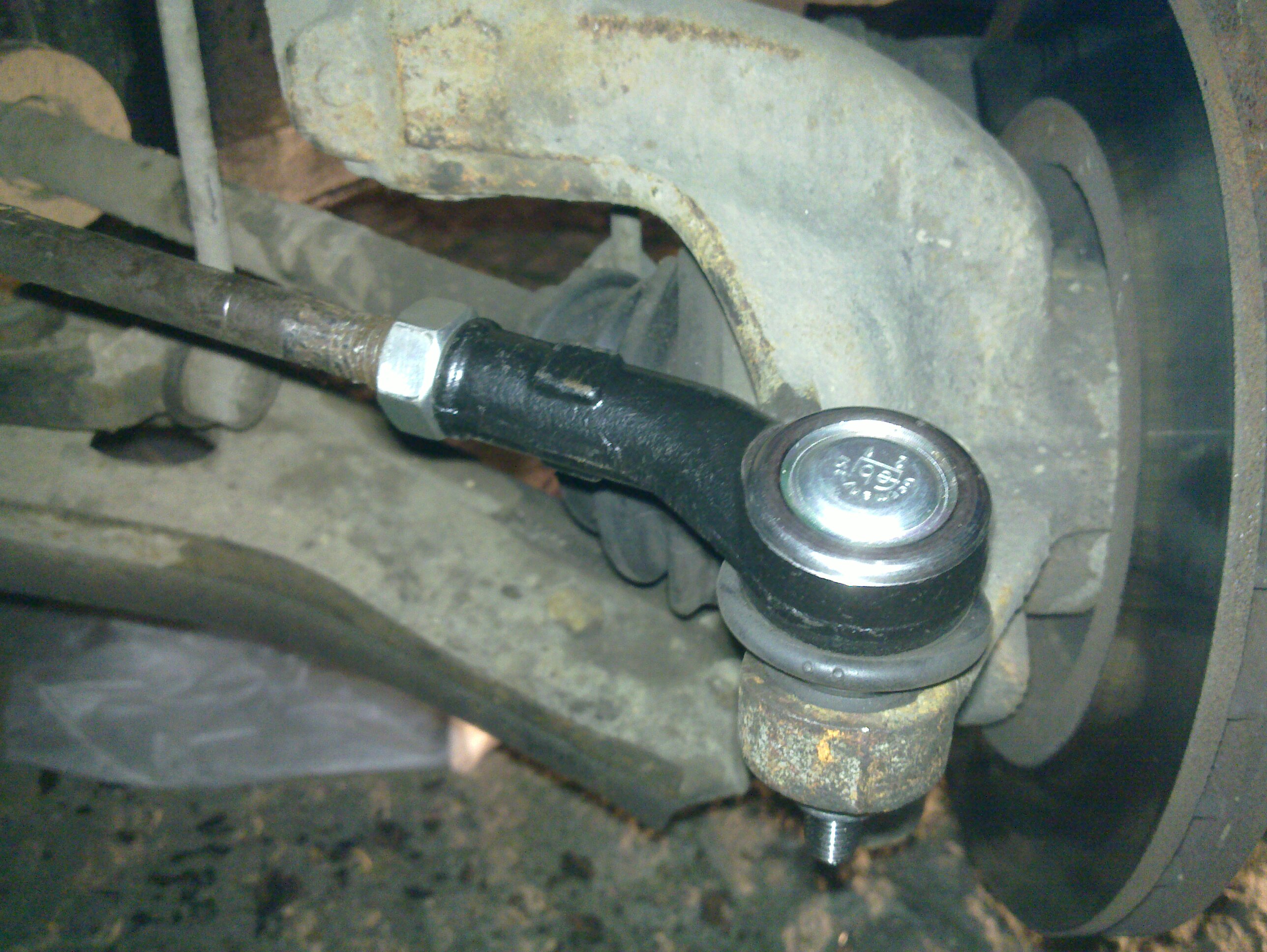

Widok na końcówkę po wymianie
Moment odkręcania nakrętki - końcówki - klucz nasadowy 15

1.Kierunek udeżenia młotkiem.
<br />2.Widoczne dodatkowe zabezpieczenie przed opadnięciem samochodu.
Pomiar - suwmiarką - zdjęcie z lampą błyskową.
Pomiar - suwmiarką - zdjęcie bez lampy błyskowej.
Moment wykonywania punktu pomiarowego na drążku.
Moment wykonywania punktu pomiarowego na wąsie zwrotnicy.

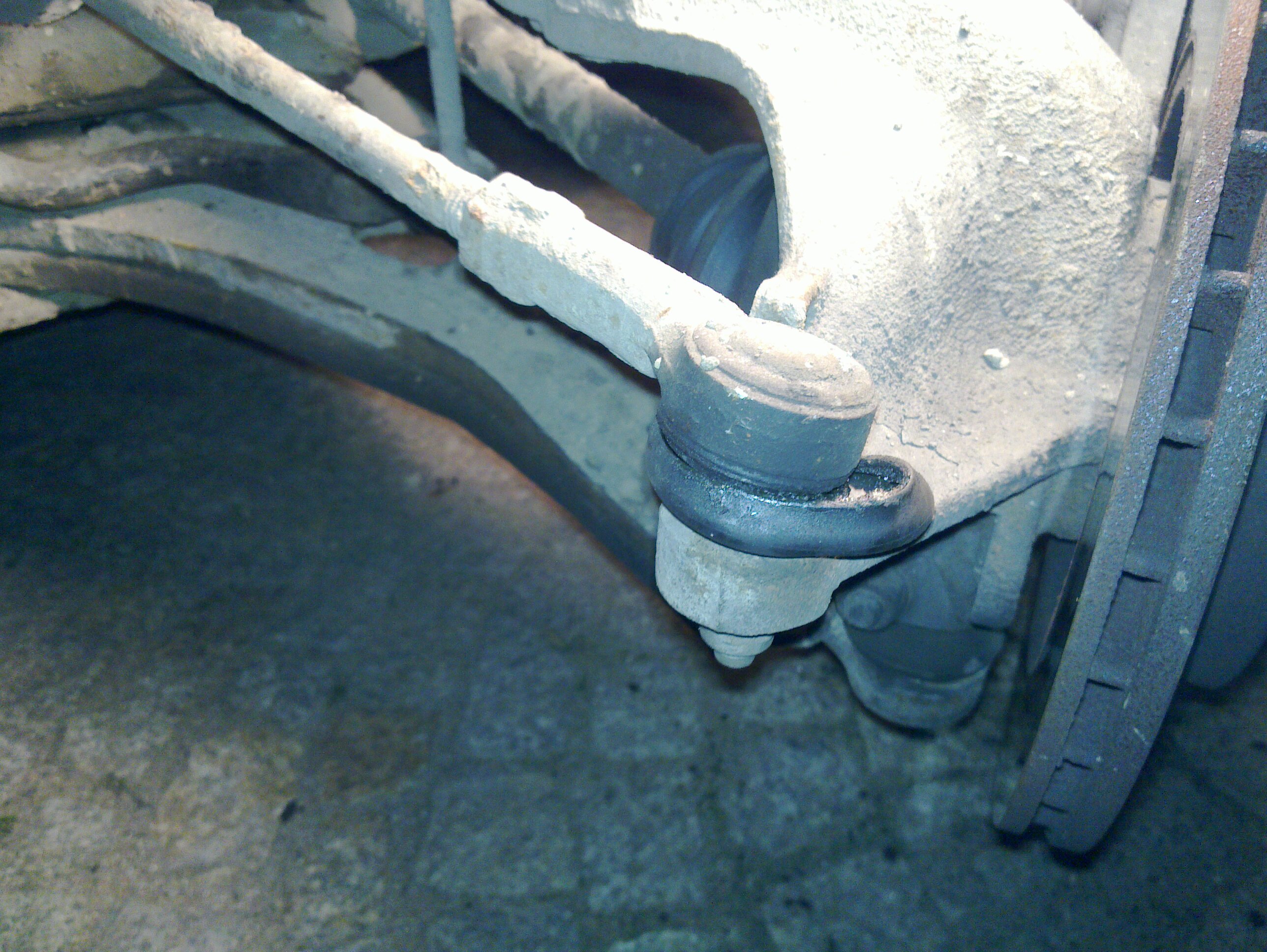

dorzuce troche swoich 3 groszy. Wymiana wcale nie musi byc taka latwa jak Jamszołowi poszlo.

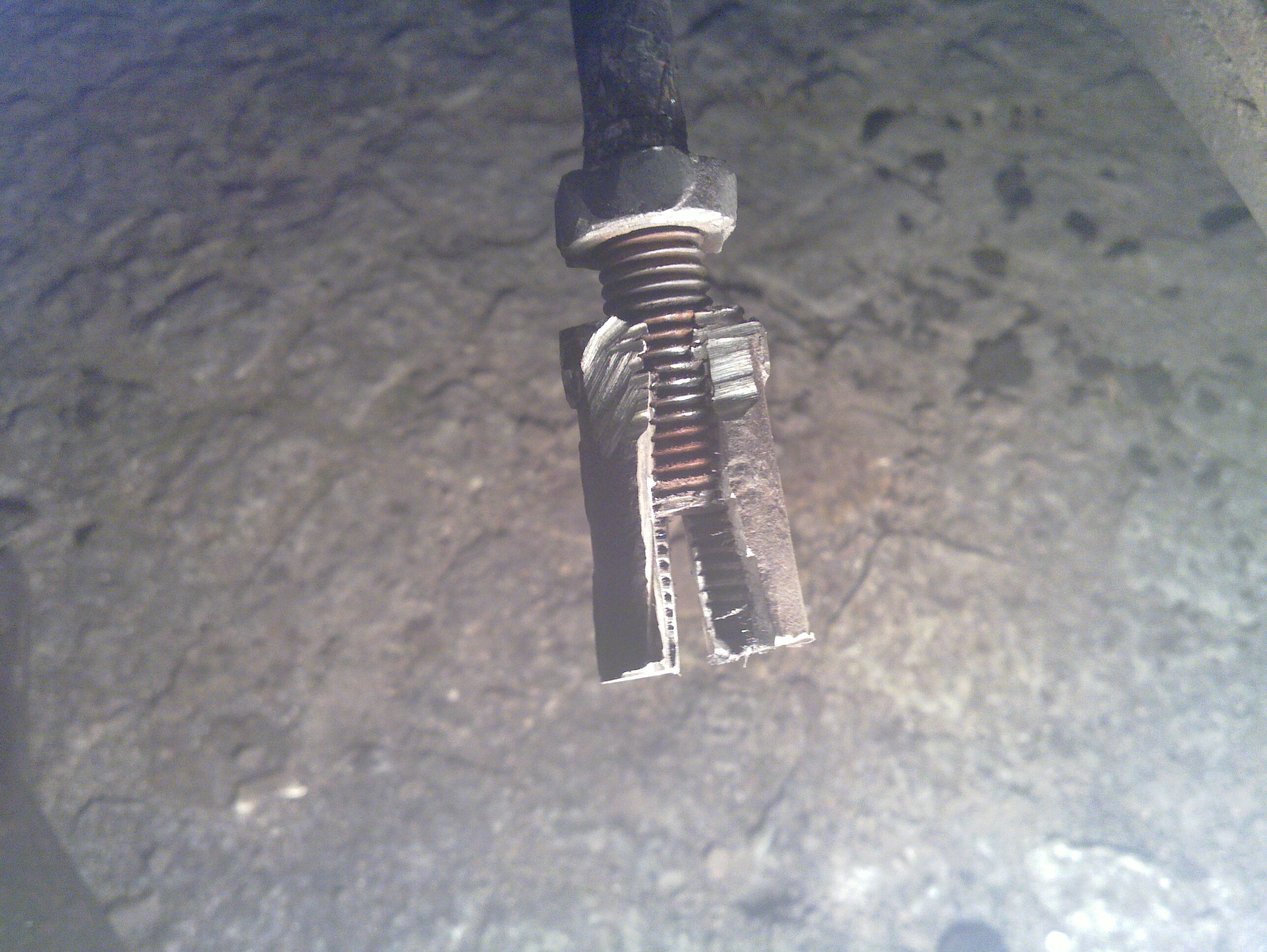

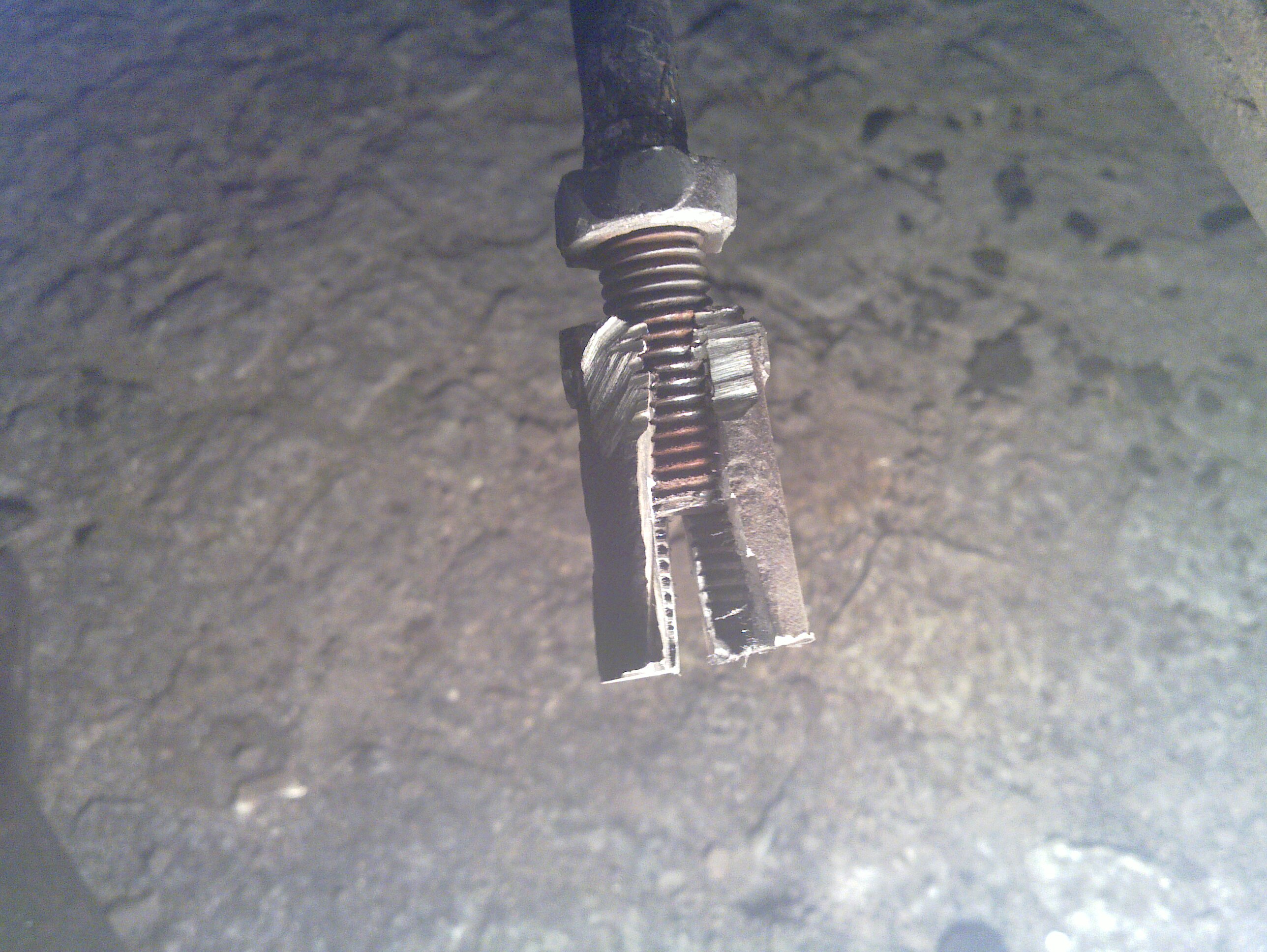

Ja sie nameczylem, kontrujacej nakretki nie dalo sie ruszyc, rozwalilem ta nakretke tak ze prawie nie udalo sie odkrecic (troche ja na kółko przerobilem ;) ). Potem okazalo sie ze nie dalo sie odkrecic koncowki drazka z drazka. Ktos wczesniej (prawdopodobnie) nakrecil koncowke drazka na brudny gwint (nieoczyszczony z rdzy) i tym sposobem to sie zakleszczylo. Musialem ciac koncowke uwazajac na gwint drazka (ciekza sprawa i niezbyt przyjemna). Ale na szczescie sie udalo po dlugich meczarniach. Czy zbieżność zachowalem ???? nie mam pojecia, niby prowadzi sie stabilnie,ale ..... nie wiem jak sprawdzic by byc pewnym ze jest ok bez wjezdzania do jakiegos zakladu od zbieznosci.
z sukcesem zalozona nowa koncowka z nowa nakretka na oczyszczony gwint. Maly update informacji Jamszoła, nakretka na nowym drazku mocujacym go do zwortnicy to klucz 17 (Febi)
tak zalatwilem szlifierka stara koncowke... dopiero to pomoglo.
stara koncowka. Fajnie ja rozwalilo ? Ale nie czulem jeszcze luzu,przy zmianie klockow zauwazylem ze jest peknieta oslona
W takim przypadku robi się tak :
Pryskamy WD 40 ; czekamy 20 minut ; bierzemy dwa młotki ( jeden co najmniej 1,5 kg - drugi 250 gr ) ; odkręcamy nakrętkę przy wąsie i zbijamy końcówkę drążka ; podkładamy duży młotek pod nakrętkę kontrującą a małym walimy w nakrętkę ( musi puścić ) po zluzowaniu nakrętki kontrującej to samo robimy z gwintem końcówki drążka .
Im większy młotek podłożymy od spodu - tym lepszy efekt naszej pracy .
Jeśli tak nie dajemy rady to albo robimy jak u góry Rafał - albo jedziemy gdzieś gdzie nam zagrzeją palnikiem nie odkręcamy na gorąco , grzejemy - studzimy wodą i dopiero odkręcamy )

WieSiu pisze: nakretka na nowym drazku mocujacym go do zwortnicy to klucz 17 (Febi)
również potwierdzam że jest to nakrętka na klucz 17 (moog)
