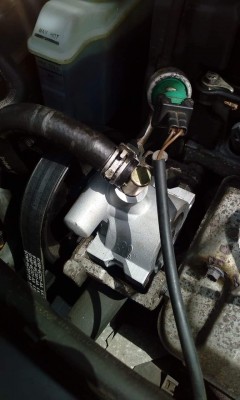

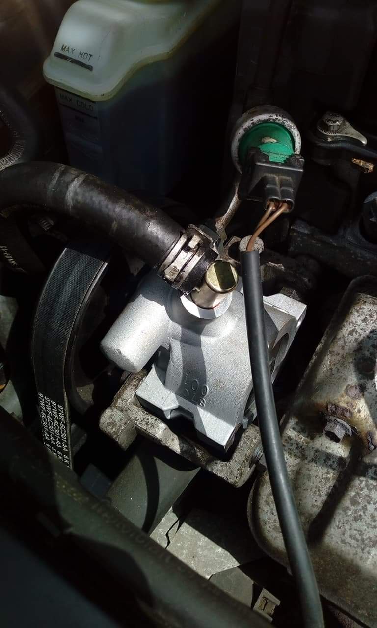

mobile sciagnalem pasek osprzetu w moim esie celem sprawdzenia przyczyny dziwnego szumu na pracujacym silniku. po zdjeciu okazalo sie ze os pompy wspomagania(ta do ktorej przykrecone jest kolo pasowe) wsuwa sie i wysuwa z pompy jakies 3 mm. czy to jest ok czy pompa na zlom ? dodam jeszcze ze poza tym to pompa szczelna, nie wyje przy skrecie

jezdzilem na takich pompach bez zadnych problemow. Szkoda sobie tym glowy zawracac
Posty: 11800
ja chcialby, mamierzyc przyczyne szumu ... no nic zaryzykuje najwyzej od zsmarti alternator drugi i zobacze czy ucichnie :/
Posty: 23685
wiesz ja takie pompy mialem w dieslach,wiec nie slyszalem ze szumi, Twoj silnik cichy wiec moze u Ciebie slychac.
Posty: 11800
hehe ... cicho :roll: aktualnie po 2 miesiacach postoju, przerwanych jednym 5 sekundowym odpaleniem i jednym wyjazdem 20metrow z garazu celem cykniecia fot do kalendarza, to wszystko stuka, wyje i rzęzi jakby sie mial zaraz rozsypac :D ale spokojnie - wyjedzie na trase na wiosne i wszystko sie uspokoi :D przechodze to co roku :D
