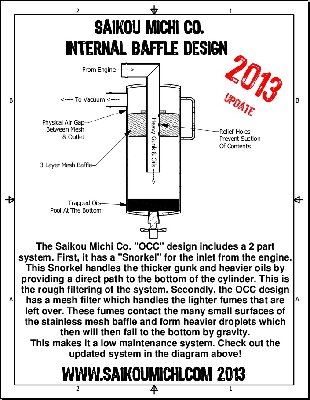

Rzeczywiście,można samemu zrobić taki separator.Znalazłem taki schemat i mam pytanie.Tutaj są rurki na dwa węże(wejście i wyjście) a u mnie jest jeszcze jeden który idzie do filtra powietrza.Gdzie go umieścić-pod czy nad filterkiem(druciakiem) w separatorze.Chyba że nie ma to znaczenia albo w cale tego nie dorabiać i zatkać otwór w filtrze powietrza?
przykładowy schemat separatora.

ja mialem tylko wejscie i wyjscie

kupiec, Działało to wszystko normalnie?Bo czytałem że mogą się wytworzyć jakieś nad czy pod ciśnienia i może czasem trzepać silnikiem.

nie zauwazylem zmian w pracy silnika, polaczenia mialem szczelne na uszczelkach i silikonie :)

Acha,czyli ten otwór w puszce filtra powietrza co szedł do niego trzeci przewód od separatora zaślepiłeś czy zostawiłeś?
