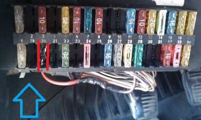

Chciałbym obejść skrzynkę bezpieczników aby działał.
Skrzynka to model 96AB 14A 075CAW. Nie chcę inwestować w prze lutowanie bo forda mam
tylko do kwietnia. 1 i 2 bieg działa bez problemu, bezpiecznika nigdy nie spaliło.
3 bieg działa jak poruszę wtyczką od spodu skrzynki.Lecz po kilku wstrząsach samochodu
wyłącza się. Bezpiecznik dmuchawy mam na pozycji 20. Obok na pozycji 18 mam wolne
miejsce od szyb elektrycznych do zrobienia obejścia
Chciałbym zrobić coś podobnego jak kolega Jamszoł w poście
pokrętło dmuchawy - zasilanie
ale u mnie jest inna skrzynka i nie bardzo rozumiem jak mam znaleźć przewód 12 V z dmuchawy.
W załączniku oznaczyłem bezpiecznik nr 20 oraz prawdopodobne miejsce przewodu bo jak tam ruszam to 3 bieg ożywa.
Zdjęcie nie mojej skrzynki!!

[ Dodano: Pią 24 Sty, 2014 ]
Rozebrałem dzisiaj skrzynkę i trochę w niej popatrzyłem. Więc mam kolejne pytanie.
Od góry na czerwono jest wtyczka i jeden z pinów. Jak mierzę przejście do bezpiecznika nr 20 od nawiewu to:
Pin_wtyczki >> górny_pin_bezpiecznika - przejście prądu jest!
Pin_wtyczki >> dolny_pin_bezpiecznika - przejścia prądu nie ma!
Teraz pytanie:
Czy ten sposób obejścia jaki przedstawiłem na zdjęciu będzie prawidłowy?
Do górnego czy dolnego wejścia bezpiecznika podłączyć obejście?
To akurat zdjęcie mojej skrzynki :/ i ci ciekawe jak ruszałem wtyczką od dołu to 3 bieg
działał a po użyciu miernika okazuje się że kabelki z przełącznika idą górna wtyczką najwyraźniej bo
tylko tu jest przejście które pokazuje miernik.
wtyk nawiew.jpg (8.78 KiB) Przejrzano 6547 razy
neo_30, jak widać na foto ca zapodałem w temacie o którym wspomniałeś - zasilanie do bezpiecznika przychodzi od dołu
Czyli obejście "ciągniesz" od dolnego pinu bezpiecznika

Witam. Chciałem się pochwalić że zrobiłem 3 bieg nawiewu i nie musiałem nawet dawać żadnego obejścia bezpieczników.
Problemem była dolna wtyczka wchodzącą do skrzynki:
http://img88.imageshack.us/img88/4839/p080610131801.jpg
Pin od +12 nawiewu nie stykał z tymi blaszkami na zdjęciu. Był tam kiedyś
mały pożar i te blaszki we wtyczce miały spory luz i prawdopodobnie nie stykały się dobrze.
Problem naprawiłem utykając kawałek plastiku miedzy blaszkę a ściankę wtyczki :)
Rezultat = 100% działający 3 bieg.
