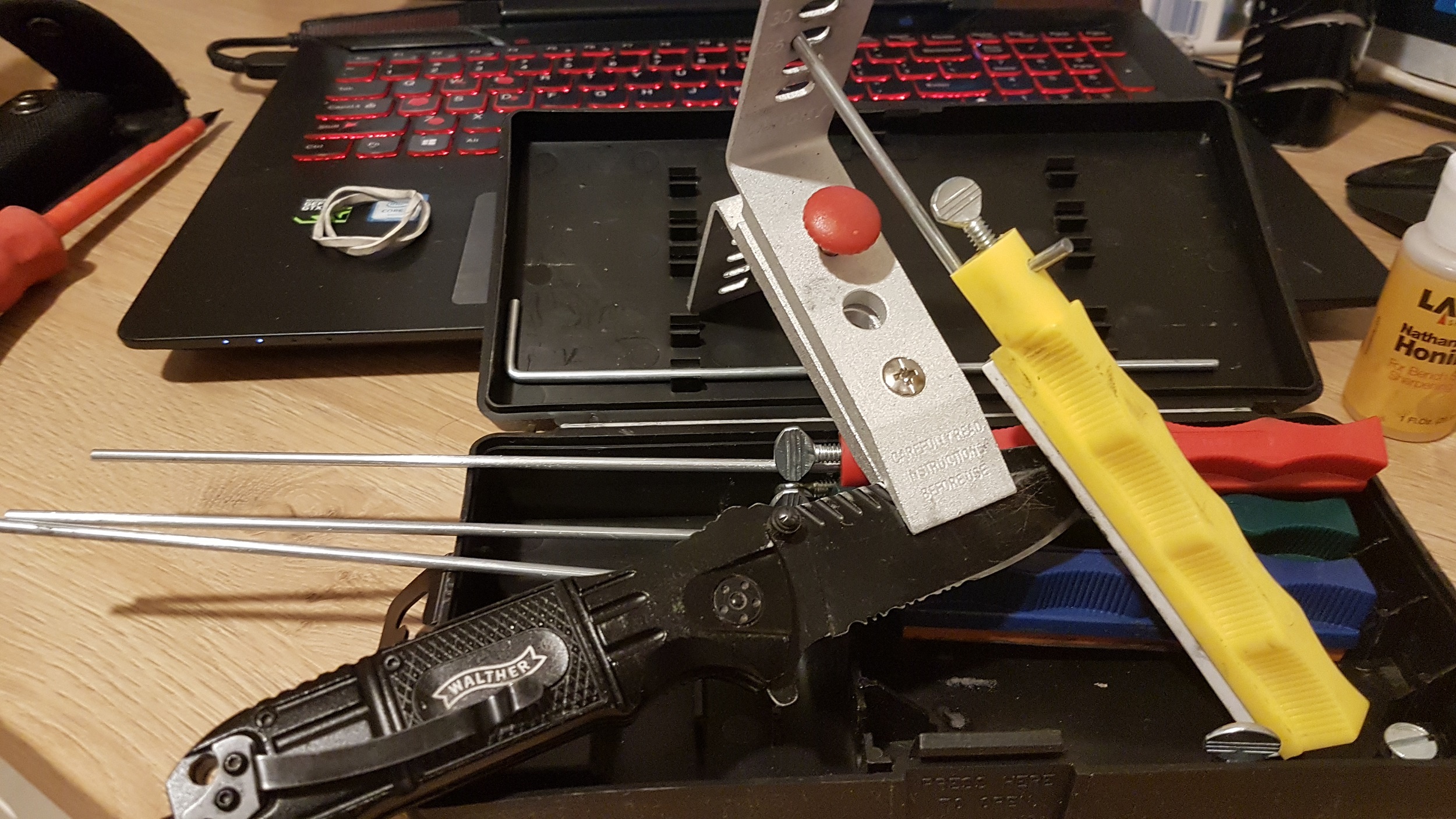

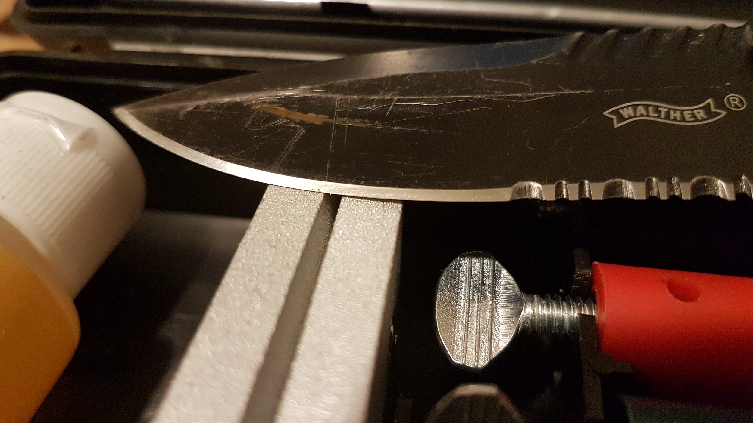

Nudzi mi się na zwolnieniu i z powodu nadmiaru wolnego czasu wziąłem sie za ostrzenie noży :d

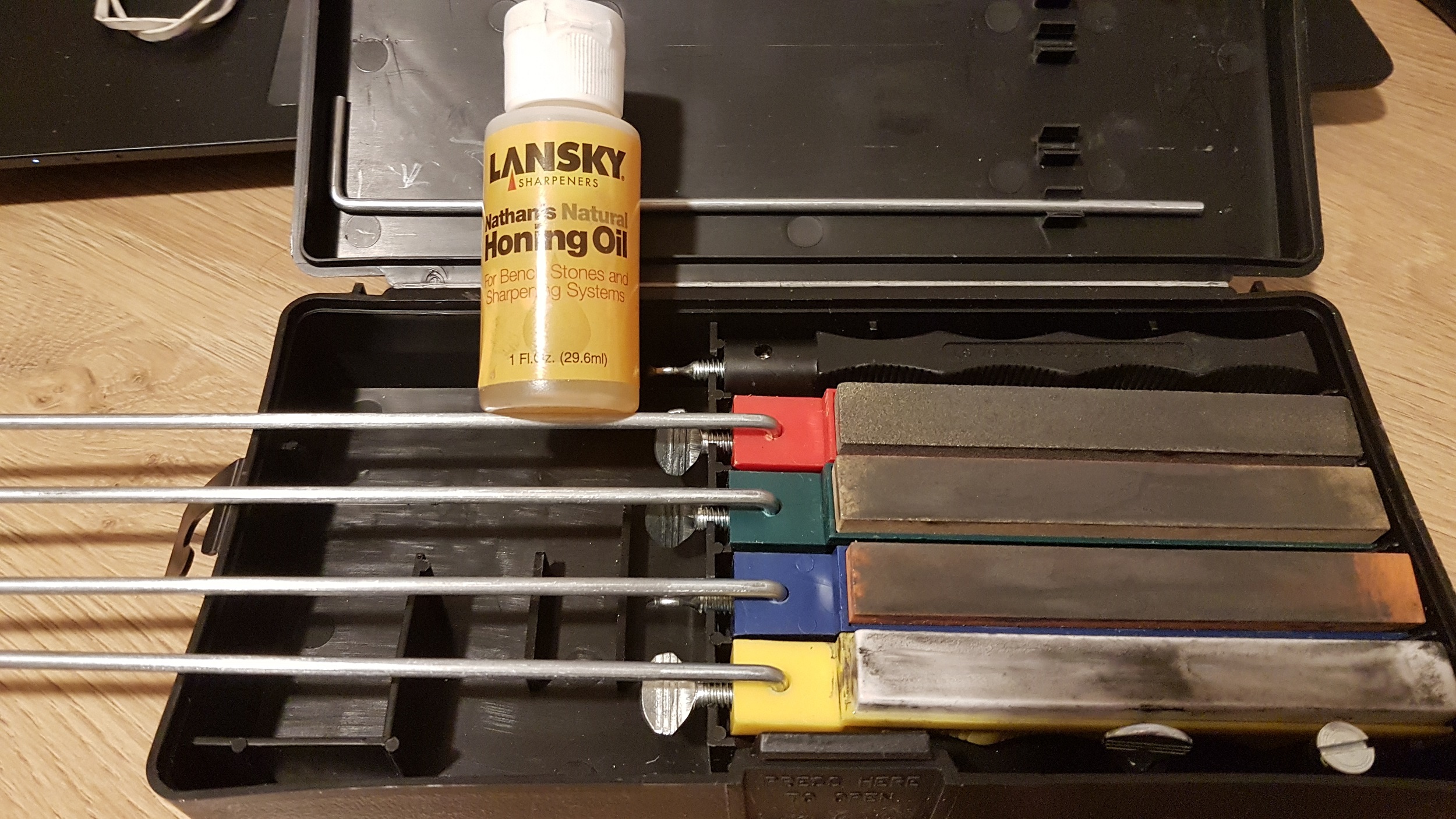

Mam ostrzałki o nazwie Lansky a ogólnie nazywa się to ostrzenie noży systemem Lansky

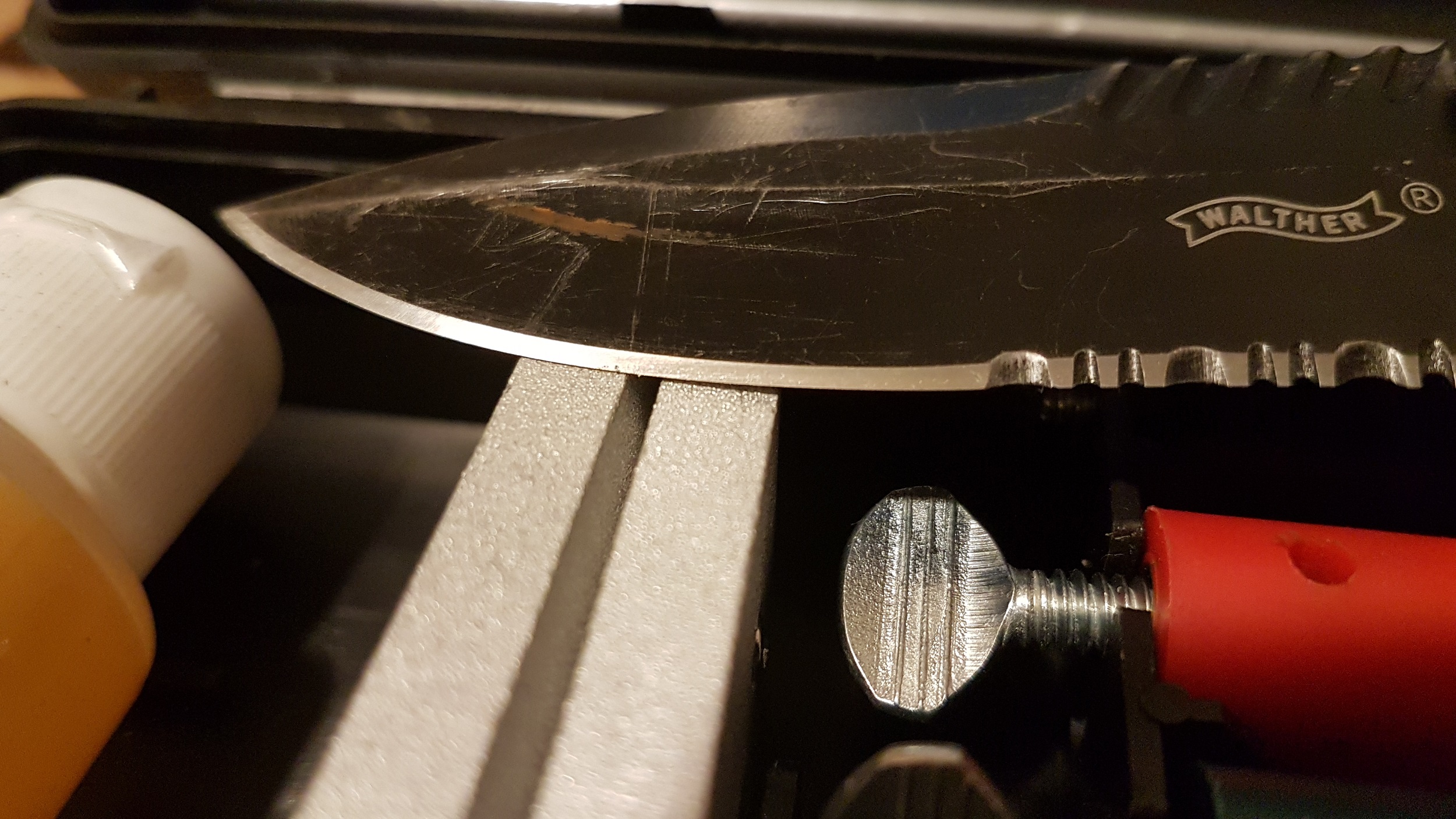

Trochę czasu zajmuje naostrzenie noża ale po takiej zabawie nóż jest NAOSTRZONY a nie podostrzony :d
Każdy nóż ma swój kąt natarcia i przy ostrzeniu należy go zachować
System Lansky pozwala na naostrzenie noża zawsze pod wymaganym kontem
Dzięki temu niż długo jest ostry
Ostry na tyle , że można przeciąć włos - trzymając za jego koniec - drugi koniec zwisa swobodnie
Oczywiście wyrwany włos a nie naprężony :d

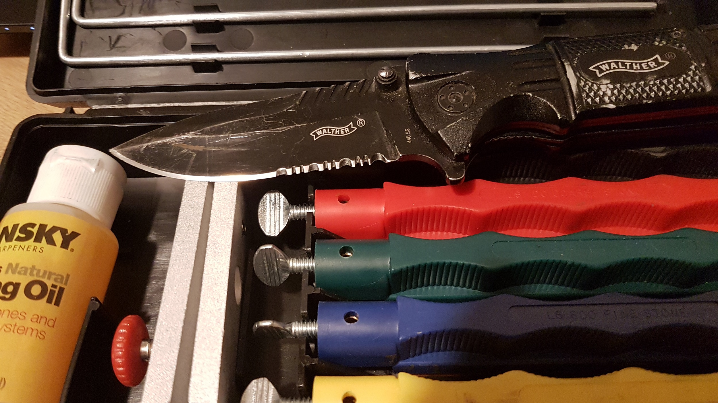

Na pierwszym foto widać nóż po ostrzeniu

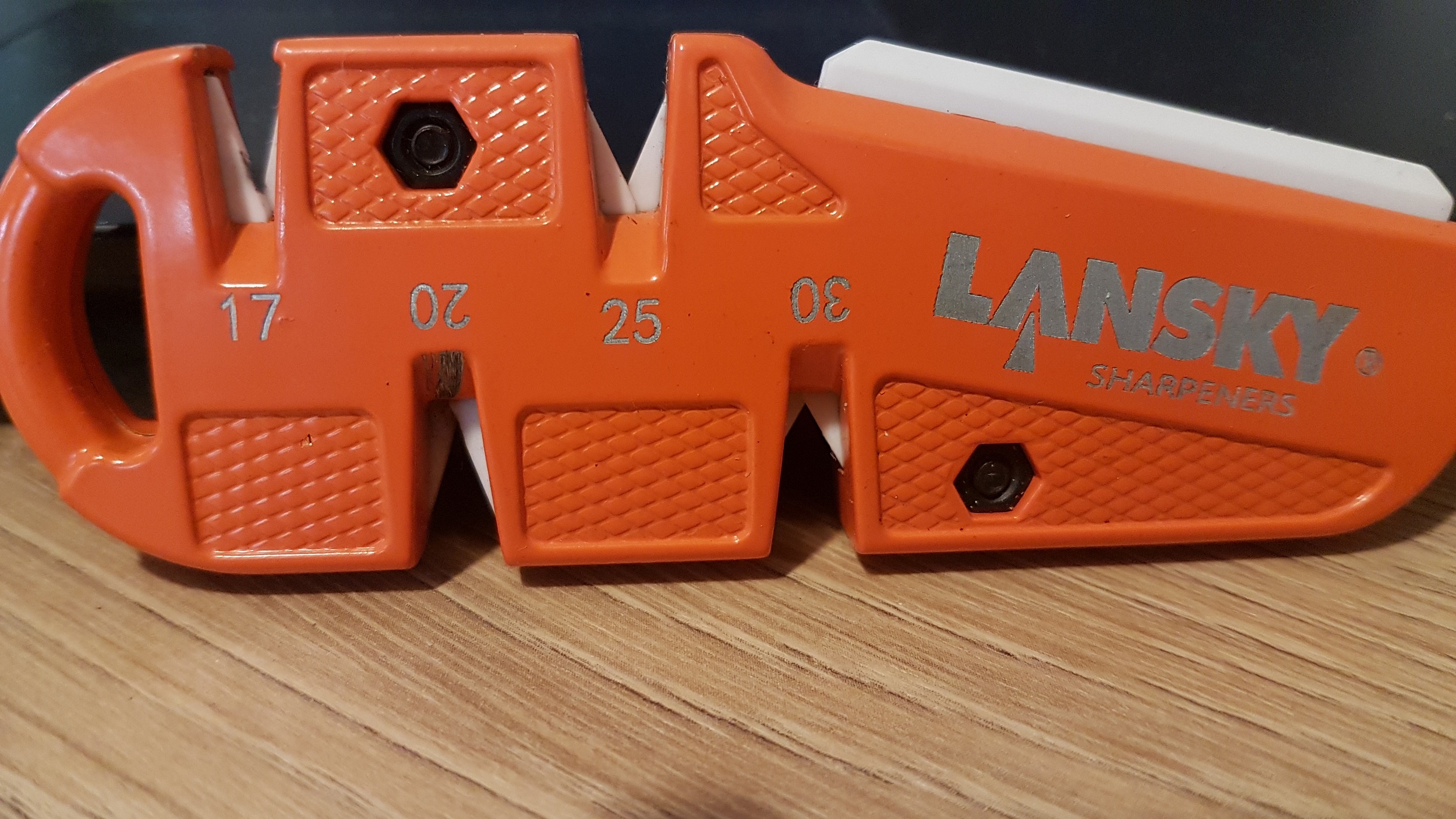

W terenie - w pracy / wczasy/wycieczka do podostrzenia mam taką ostrzałkę :
poszczególne kąty są oznaczone liczbami , są to kąty pod którymi ostrzy się poszczególne noże
17 - noże do filetowania
20 - noże kuchenne
25 - noże outdoorowe - scyzoryki i tym podobne
30 - tasaki; maczety itd

Przypomniało mi się - jeśli mamy tą kieszonkową ostrzałkę lub podobną to :
Jeśli nóż jest tępy to przechodzi lekko - im jest bardziej ostry tym przechodzi z oporem
Zawsze przeciągamy nóż do siebie - tylko w jedną stronę - nigdy w dwie
