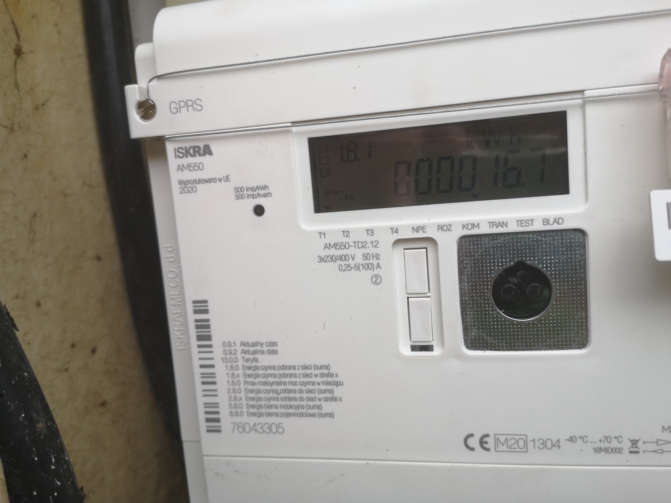

I dopisze tu ja - jako ten "pan" co podłącza licznik :d
Licznik jest trochę inny niż te co mamy w domu
Liczy energię w dwóch kierunkach + ma urządzenie zdalnie wyłączające przepływ energii z fotowoltaiki w kierunku linii energetycznej
Gdy "prąd " od Ciebie nie jest potrzebny komputer odłącza przepływ
Energetyka nie płaci Tobie za "prąd" - jedynie masz pomniejszony rachunek o to co wyprodukujesz
Osobiście ( od mojej strony pracy ) nie muszę ustawiać kierunków wirowania bo fotowoltaika ustawia sobie sama - za każdym razem jak by ktoś zmienił te kierunki np. przełączając przyłącze
Tak jak to teraz właśnie przełączam pod Kępnem
Czyli - aktualnie likwidujemy linię naziemną - stawiamy złącza - wynosimy liczniki z domów na zewnątrz
Jak ktoś chce koniecznie to mogę zrobić foto takiego licznika - ale to w przyszłym tygodniu bo w ten mam długi łikend ( 3 dni urlopu + wolne za święto + wolne na dzień energetyka) :d
Jeśli ktoś miał zniżkę na prąd to po podłączeniu fotowoltaiki ją traci
To tak ogólnie a ja zrozumiałem temat tak - jak by Matek chciał podłączyć w niemcowni garaż i mieć prąd tylko do celów swoich - bez żadnego sprzedawania komukolwiek i bez podłączania się do ogólnej sieci elektro-energetycznej

Re: Fotowoltaika na garaż
Taki licznik dwukierunkowy. Taki daje tauron.
