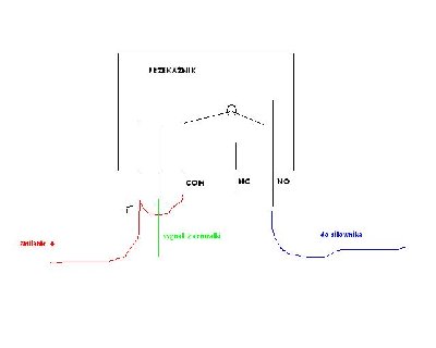

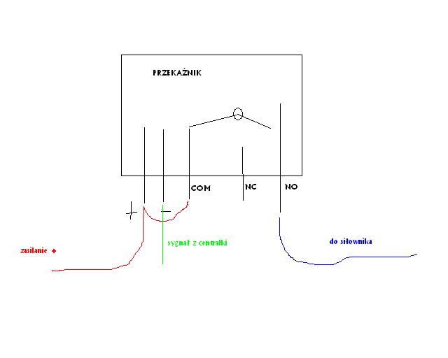

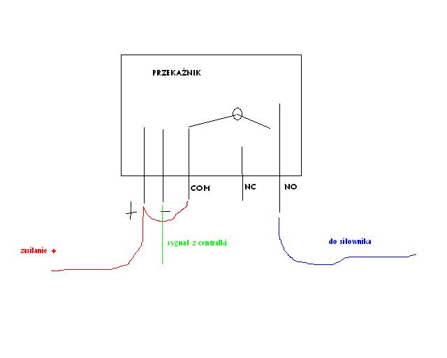

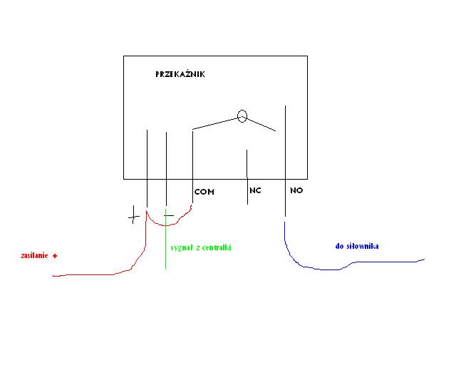

cidzej :razz: ten rysuneczek niby wygląda na prosty ;pp heh ale ja jestem laikiem w tych sprawach :razz: i wlasnie kumpel przyniusł mi jakis przekaźnik do centralnego ale nie wiem jak połączyć to z kablami od sterownika :cry: niżej zamieszcze schemat tego przekaźnika i jeśli by ktoś mogł napisać mi dokładnie co z czym połączyć to byłbym bardzo wdzięczny :smile:
morfeusz1988
Post autor: morfeusz1988 »
top-27.pdf
(63.49 KiB) Pobrany 232 razy
Posty: 11794
w zasadzie to nie wiem co ci mam wyjasniac. masz to bardzo ladnie opisane na tym swoim schemacie na rys 3 i 4. tu gdzie masz napisane "Podłączyć do +12V lub masy wzależności od tego co ma się pojawiać na wyjściu do zamykania" - ty podpinasz +12V :)
Posty: 14669
morfeusz, w zasadzie na schemacie przekaźników masz wszystko jak na dłoni - różnice w autach gdzie sterowanie jest masą między autami gdzie sterowanie jest 12v załatwiasz podpinając kable różowy i fioletowy albo pod 12v albo pod masę
