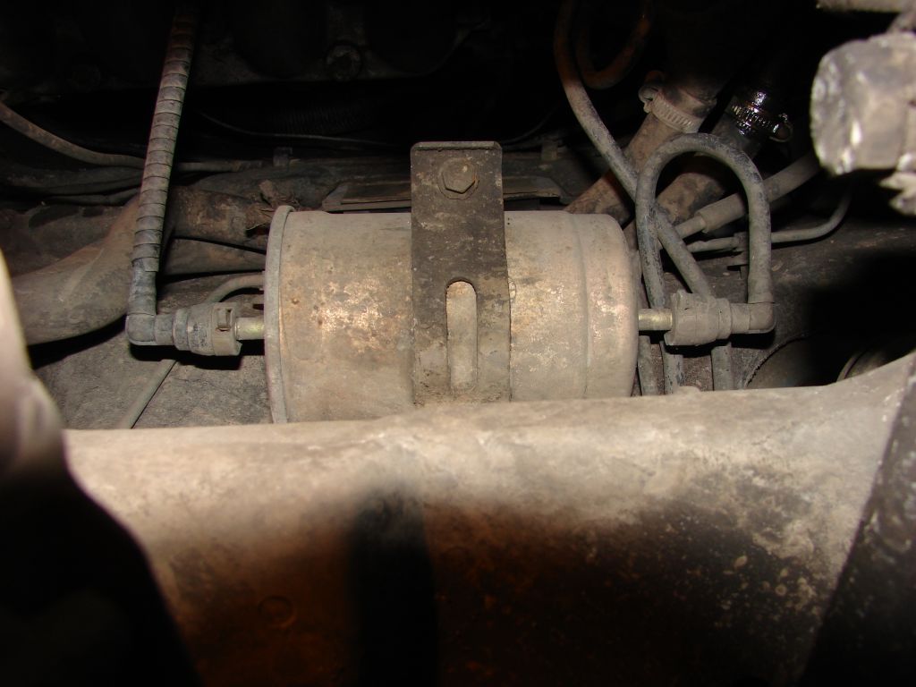

Co do filtra gazu to zmieniłem ten filtr "fazy ciekłej", "fazy lotnej" hyba wogóle u mnie nie ma albo nie wiem gdzie go znaleźć. Filtr paliwa równiez nie mam pojęcia gdzie znaleźć, choć oglądałem silnik już hyba od kazdej strony. Olej i jego filtr wymieniłem zaraz po kupieniu autka. Co do filtra powietrza to sam filtr jest cysty i ładny, gorzej z jego obudową która prezentuje sie tak:
