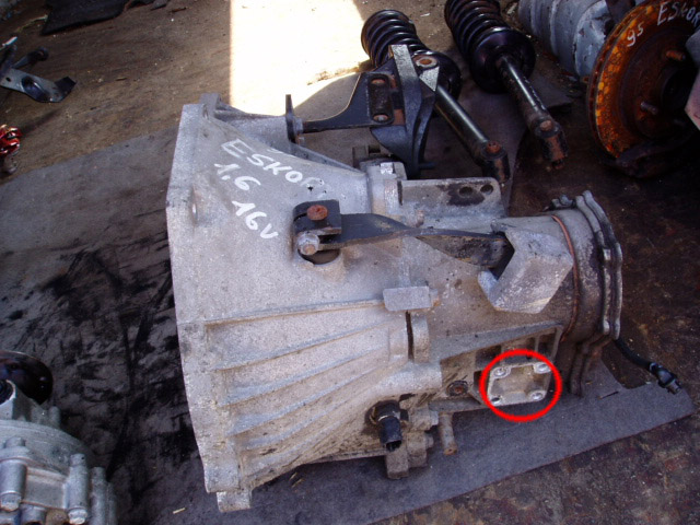

znalazlem na necie fote skrzyni podobnej do mojej :P
co prawda moja skrzynia jest ciut dluzsza od tej na focie, ale ma taki zaczep jaki jest u mnie, ten w kolku (nie kabelek :P) - skrzynie ktore kupilem nie maja tych zaczepow.
co lepsze wycztyalem ze skrzynia na zalaczonej focie pochodzi od ESCORTA 1.6 16V ZETEC Z 98 ROKU :P i badz tu madry i pisz wiersze :/

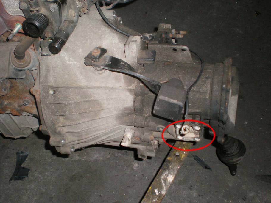

kolejna skrzynia z tym zaczepem
zaczep w czerwonym kolku

Skrzynie na tych fotkach sa z mk7 powyzej chyba 97 dlatego ze rozrusznik jest montowany z tyłu a ty zapewne masz rozrusznik z przodu.
A te skrzynie które kupiłes sa z fiesty z lub escorta mk4 gdzie nie ma 4 otworów pod sruby trzymające łape przednia.
w escorcie mk4 i fiescie zamiast tego mocowania na te 4 sruby masz cos w rodzaju podłuznej blachy kóra przykrecana jest do przedniej belki oraz do podłuznicy, asama poduszka przykrecona jest do 3 szpilek.
