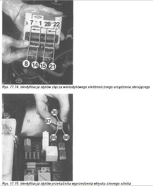

Oglądając WKŁ natrafiłem na obrazek przedstawiający komplet przekaźników i bezpieczników ale pytanie się nasuwa w którym miejscu ??? ja czegoś takiego nie widziałem... Gdzie to jest ???
Gdzie się znajdują dodatkowe przekaźniki ???

Bezpieczniki znajdują się bezpośrednio po zdjęciu klapki - to wiadomo.
Przekaźniki (tak mi się wydaje) natomiast znajdują się NA skrzynce bezpieczników. Aby się do nich dostać to trzeba odkręcić plastikową pokrywę pod kierownicą (tą w której jest klapka bezpieczników), odpiąć sprężynowy zaczep mocowania skrzynki bezpieczników i opuścić skrzynkę w dół. Teraz masz dostęp do jej górnej powierzchni i tam znajdują się kilkustykowe kostki różnej wielkości, umieszczone w gniazdach - co jak sądzę, są to przekaźniki!
