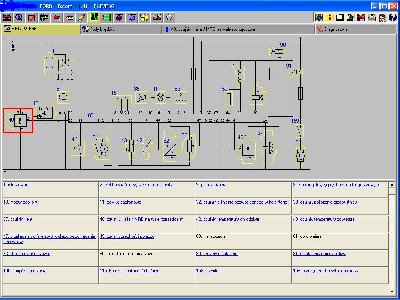

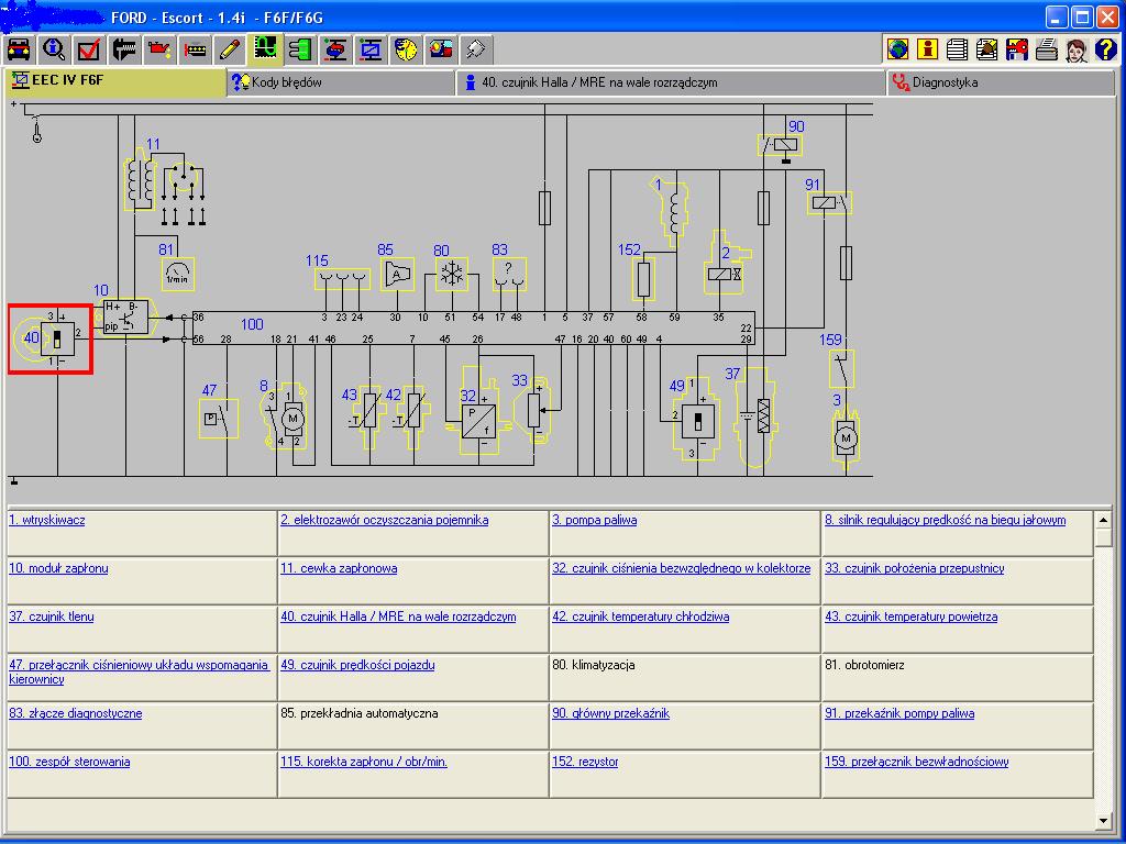

no ze schematu wychodzi że prąd na czujniku powinien być. a kolega pisał że nie ma.
