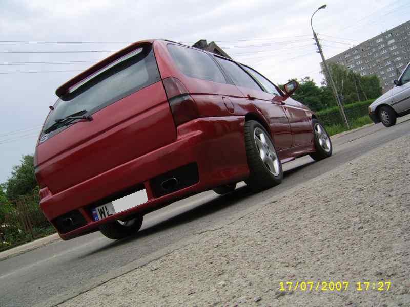

ost przegladalem forum i widzialem na jednym zdieciu ze ktoś se tylniam klape przerobil
tablice wywalili wszystkie znaczki
ciekawi mnie jedno tam gdzie tablica byla tam dolozyl blachę i spawal czy nawalil tam szpachel mam plan sobie to zrobić umnie ale zanim to zrobię kupie inna klapę żeby ja przerobić zanim cos se popsuje
albo może ktoś ma tylniom klapę na sprzedasz chętnie kupie

Najlepiej będzie wspawać blachę, ale trzeba ją najpierw bardzo bobrze wyprofilować, żeby to ładnie wyglądało i było jak najmniej szpachli...

Jak jesteś zdecydowany, to tylko i wyłącznie wspawanie blachy. Szpachla będzie dawała bardzo szybko znać o sobie. Dodatkowo gwarantuję Ci, że z czasem będzie pękać, a nawet może odpadać.

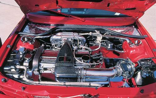

a znalazlem cos ciekawego dzis co sadzicie o tym silniku w chromie czy co to jest

Co do blachy - chyba nie ma sensu, nie bedzie się giąć (dobrze wspawana oczywiście).
Napisy są klejone taką piankową taśmą (piankową znaczy grubą) :) Po zerwaniu zawsze zostaje trochę tasmy, ale jeśli chcesz spawać tablicę to mozna niedelikatnie to zerwać, np. nożem, klapa i tak do lakierowania. Ja zrywałem ale tuż przed lakierowaniem całego tyłu więc nie bawiłem się w zmywanie - lakiernik to przygotował już, tak samo listwy boczne.
Silnik, zajebisty, mi sie taki marzy u siebie. KOCHAM CHROM! :mrgreen:

To jest odma odprowadzająca pary oleju do puchy filtra powietrza ;) Hmmm są 3 sposoby kombinacji przy stożku:
- puszczasz rurkę pod auto i pary oleju kapią sobie swobodnie na asfalt (niepolecam)
- puszczasz rurkę w jakąś butelkę np po Coca Coli i mocujesz gdzies nisko w komorze silnika (rozwiązanie żywcem wzięte z maluszków po przeróbkach :P )
- kupujesz lub robisz sobie sam coś takiego jak Oil Catch Tank (tu masz link do tematu w którym trochę o tym było gadane http://siec.no-ip.com/forum/viewtopic.p ... k&start=15 )
można też założyć mały filtr na odmę

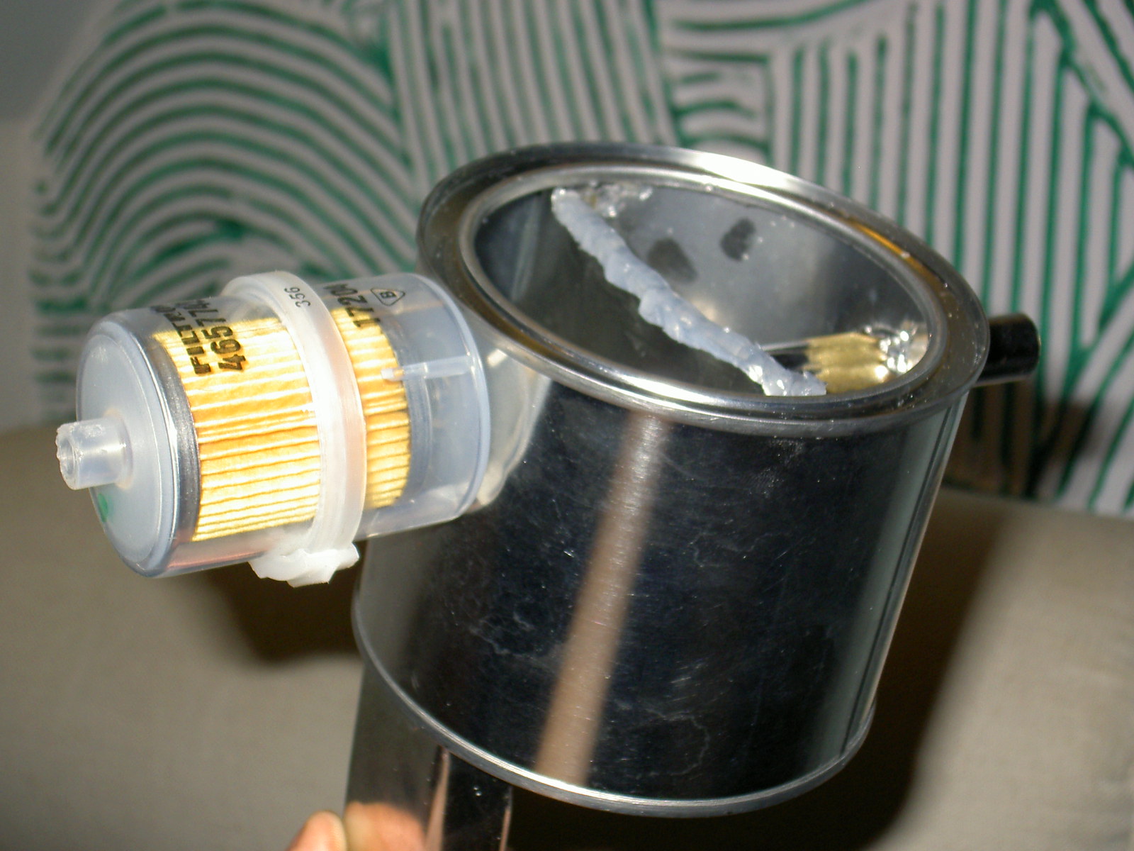

i ma to tak wygladac czy jak
czy ta puszka musi miec
druciaka ta gapka
czy jest dzielona na pol czy napol ale niedokonca
i poco ten filter jest
Posty: 13097
takie cos to ja zrobiłem z puszki na kawe i druciaka do mycia garów koszt ok 9 zł i co trzy lub cztery miesiące ok 2-2,50 zł komplet trzech druciaków. plusem było to że puszka była otwierana i druciak wymienny wiec można było czyścić co pewien czas. odma wchodziła do samego dna puszki a przewód odprowadzający opary już "przeczyszczone" był zamocowany w deklu puszki.
