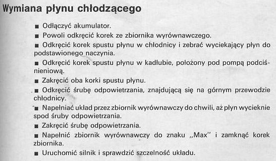

W związku ze zbliżającą zimą mam zamiar wymienić płyn chłodniczy. Rok temu wymieniłem bez problemu, zwinną ręką dotarłem do spustu na rogu pod chłodnicą i spuściłem. Oczywiście miałem odkręcony korek na zbiorniczku wyrównawczym.
Niedawno czytająć WKŁ natrafiłem na obszerny opis wymiany. Nie roumiem co tam pisze...
Odłączyć akumulator :shock: ... Ok odłącze ale czy to ma sens ?
Odkręcić korek spustu płynu w kadłubie, położony pod pompą podciśnienia :shock: Gdzie to jest wogóle? czy to ma sens ??
Odkręcić śrubę odpowietrzania, znajdująca się na górnym przewodzie chłodnicy :shock: Kolejny etap...
Wydaje mi się że jeżeli zrobię według książki to spuszczę prawie wszystko niż z tylko dolnym spustem na chłodnicy gdzie spuszcza sie nie wszystko ???

mikosz83, a czytałeś kiedyś w książce dla kursantów nauki jazdy jak należy przejeżdżać przez przejazd kolejowy? Ja w swojej wyczytałem że należy wyłączyć radio, poprosić pasażerów by nie rozmawiali, zatrzymać się przed przejazdem, rozglądać się i intensywnie nasłuchiwać czy nie nadjeżdża pociąg (i to niezależnie czy są rogatki czy nie) No sorry.... ale kto tak robi? Dlatego nie przejmuj się tą instrukcją. Tak jak robisz jest dobrze, tylko pamiętaj żeby przy zalewaniu płynem przekręcić pokrętło regulacji temp. na max. gorące, wtedy układ łatwiej się zaleje płynem i odpowietrzy
morgon, dzięki za rade. Ostatniego zdania o tym nie wiedziałem. Będę pamiętał ;-) Etapy wymiany zrobię tak jak rok temu po swojemu niż zrobić według instrukcji.

znalazlem juz sam odpowiedz (na innym forum):
"Wg producenta co 6 lat (a nawet co 10 w przypadku innego płynu - jeśli spełnia normy temp. krzepnięcia) - mowa o płynach fordowskich.
Ale osobiście bym zmieniał nie rzadziej niż co 3-4 lata - jeśli nie wystąpią inne okoliczności (dolewka wody, zmiana właściwości - temp. krzepnięcia) i takie tam inne :)"
