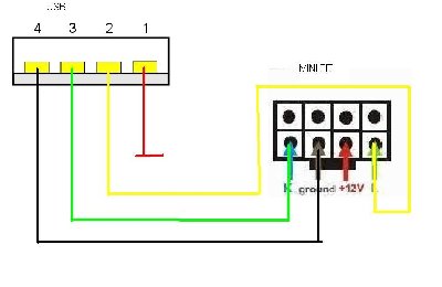

Ma ktoś może interfejs usb do tego sterownika? bo jeśli tak, to przydał by mi sie schemat wtyczki, a dokładniej który pin we wtyczce diagnostycznej za co odpowiada. Nie chce mi sie jeździć do gazola, więc postanowiłem taki interfejs sam zrobić
Poczytałem troche i zastanawiam sie czy coś takiego będzie działać, jak myślicie??
dołączam mini schemat

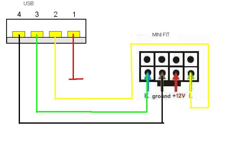

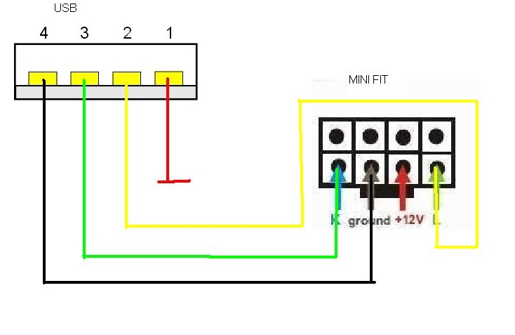

no to czekam na opinie.
Znalazłem gdzieś, że najlepszy do zrobienia takiegi interfejsu będzie kabel w układzie MAX232N.
Postanowiłem wykorzystać kabel usb od starego telefonu (siemens mt55) + ewentualny przedłużacz usb
teraz pozostaje tylko kwestia wtyczki diagnostycznej, którą podobno można zrobić ucinając wtyczkę od zasilacza atx z kompa
- Posty: 23672
Gelo-LBN, nie wiem czy to sie w ogole oplaca robic samemu,na alllegro sa tanio takie rzeczy. Co do ukladu,to tak potrzebujesz uklada max 232 do tego jak chcesz podlaczyc pod usb,bo jeszcze jakas przejsciowke RS232 na USB,no chyba ze masz w kompie rs232,to wtedy bez przejsciowki wszystko podlaczasz. Co do schematu,to chyba jest dostepny na stronie producenta. Ja teraz nei mam jak sprawdzic, napiecie latwo znajdziesz, bo jest tam +12 a jak bedziesz mial problem z rozpoznaniem reszty,to metoda prob i bledow masz 50% szansy ze trafisz,a na pewno nic nie uszkodzisz.
