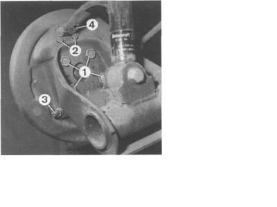

z bębnami różnie bywa... jak są już mocno zjechane to wewnątrz robi się kołnierz o który blokują się rozepchnięte na skutek działania samoregulatora szczęki. Zwykle opukanie i trochę siły wystarczy aby to zdjąć ale czasami to mordęga.... A co do odkręcania centralnej nakrętki to ja jej nigdy nie ruszam ;) Wiąże się to bowiem ze zbijaniem i wymianą dekielka oraz zachowaniem czystości łożysk które ponadto trzeba później odpowiednio dokręcić. Dużo mniej kłopotliwe jest, moim zdaniem, odkręcenie 4 śrub mocujących cały bęben od wewnętrznej strony koła. Wtedy schodzi całość, dekielka nie ruszasz, śruby nie odkręcasz a łożyska są cały czas zakryte i dokręcone ;)

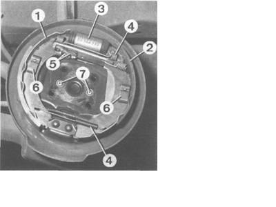

gawron, nie rób chłopakowi wody z mózgu - odkręcanie śruby na piaście NIE JEST KONIECZNE!
Gdybym tego nie robił to bym nie pisał :P dla potwierdzenia i unaocznienia dwa rysunki:
widok po ściągnięciu bębna.JPG (12.65 KiB) Przejrzano 7488 razy
śruby nr 1 do odkręcenia.JPG (10.17 KiB) Przejrzano 7597 razy
