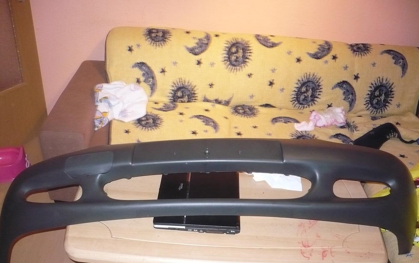

Zderzak juz mam z swiatlami mgielnymi [świateł nie mam ale cos skombinuje )

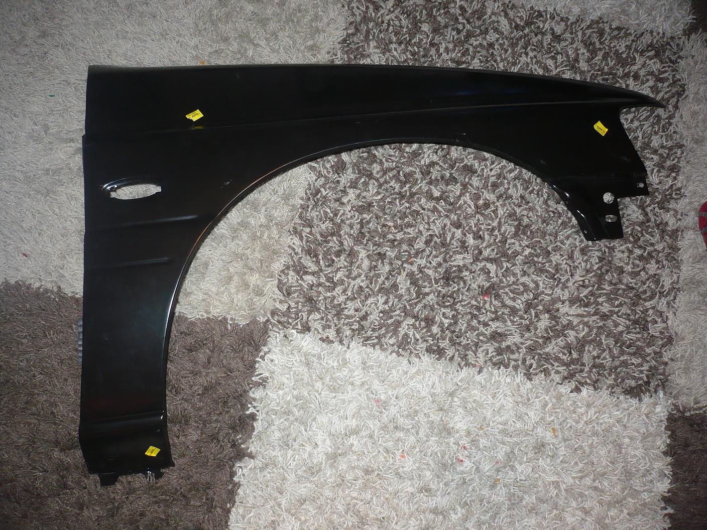

Błotnik mam,

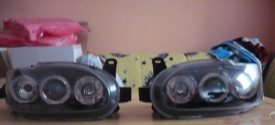

Jutro do odebrania swiatla przednie moje kochane anielskie Angel eyes
mam nadzieje ze dobre beda
jesli mozna pordzcie mi

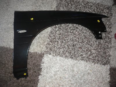

jak najlepiej zdemontować błotnik i nowy wsadzić w to miejsce czy trzeba jakieś extra sruby kupic czy jak to jest
Błotnik mam,

aby zdemontować stary błotnik musisz najpierw rozwiercić miejsca zgrzewów, najlepiej najpierw cieniutkim wiertłem a potem coraz grubszym aż otwór będzie pokrywał cały zgrzew. Musisz mieć dobre wiertła bo zgrzewy są cholernie twarde. Dodatkowo błotnik jest mocowany 2 śrubami od środka do tej powierzchni wzdłóż drzwi na której są zawiasy. Możesz mieć te śruby zapaćkane jakąś pastą głuszącą więc trzeba oczyścić bo nie złapiesz kluczem. Jak to zrobisz to ściągasz błotnik i zakładasz nowy. W tym nowym, o ile nie ma, też trzeba nawiercić otwory dokładnie tam gdzie stary miał zgrzewy. Pozostaje później poskręcać to wszystko krótkimi śrubami (zwykłe śruby+nakrętki+podkładki dostosowane grubością do otworów - nie pamiętam czy to m5 czy jakieś podobne były). Nie zapomnij o tych 2 śrubach koło zawiasów). Ja dodatkowo powierzchnię łączenia posmarowałem masą poliuretanową boll i polecam takie rozwiązanie.lostlast pisze:jak najlepiej zdemontować błotnik i nowy wsadzić w to miejsce

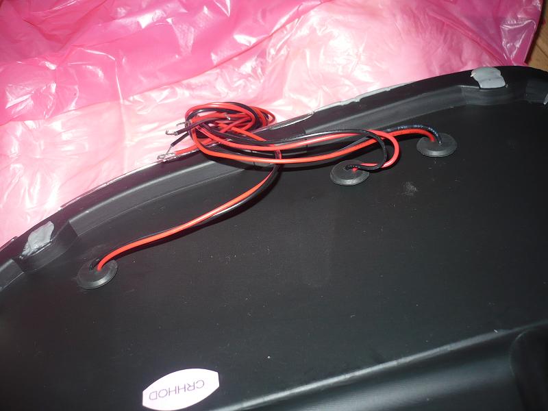

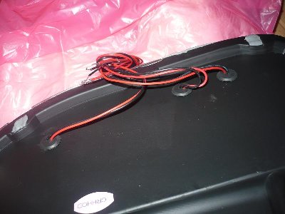

kto wie jak to podlaczyc

czarne to masa czerwone powiedzmy prad jak wlozysz lampy zobacz z kostki auta w ktorym miejscu jest masa zlacz te 3 kabelki czarne razem i wetknij w miejsce masy (lub tylko jeden) teraz polacz wszystkie czerwone (lub wybierz ten od pary czarnego) i znadz w kostce gdzie bedzie miejsce w ktorym ring sie zapali i juz wiesz w ktore kable musisz sie wciac. a reszte to chyba masz w kostce
to znaczy
niebieski z czarnym to sa dlugie czy jezdne
czerwono czarny to jezdne czy te pierwsze co wlonczysz
bialo z czarnym co to jest ,,,,,
i pod co podlaczyc te czerwono z bialym te co sa ich 6 sztuj 3 czerwone i 3 czarne
ja pisalem tylko o tych wystjacych z lampy cienkich par czerwono czarnych one powinny byc od ringow a ta reszte kabli nie masz w kostace? tylko luzem ? daj jakas fotke z wiekszej odleglosci

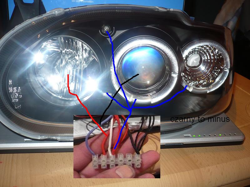

tryb 3,czerwony to mijania z długimi długie
tryb 2,niebieski to mijania normalne
tryb 1,bialo i czerwony to sa ring i ta ugury oraz nadole
tak to ma wygladac cy jak

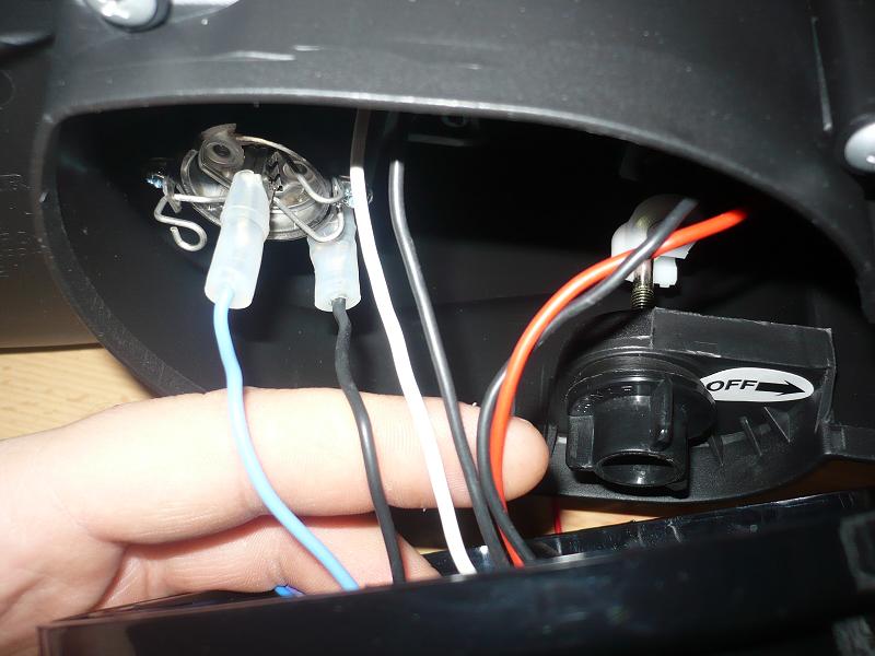

chodzilo mi zebys pokazal tyl lampy tak jak ta moja fotka
i spojrz na nia tez tak masz ze masz kostke i te 3 pary kabelkow (3czerwone i 3czarne)?
jesli tak to :
1.chodzi o to ze kostki z auta laczysz ta z lamp ale to na sam koniec
2. a te luzne kabelki czerwone wszytkie do siebie czarne wszystkie do siebie i czarne to masa czyli czarny kabel w kostce od auta
3.patrzysz ktore to gniazdo (lewe pare czy srodkowie itd) wkladasz tam te skrecone razem 3 czarne kable
4.teraz laczysz ze soba wszytkie czerwone i wtykasz w gniazdo pokolei obserwujac w ktorej pozycji ringi sie zapala
5.i wtedy bedziesz wiedzial w jakie kable sie wpiac i bedziesz mial to podlaczone na jedej kostce.
moze ktos inny bedzie umial to lepiej wytlumaczyc bo ja sam mialem problemy z podlaczeniem

no to raczej nie ma roznicy czyli tak jak napisalem musisz znalesc kabel od siwiatel mijania i mase w kostce wychodzacej z auta i wpiac sie w te kable i zrobione przynjamniej ja tak zrobilem
tylko mysle nad tym np te ringi sa 2 + swiatelko u góry i na dole to razem jest 4lampy to nie ma różnicy w dostawie prąduMrowa pisze:no to raczej nie ma roznicy czyli tak jak napisalem musisz znalesc kabel od siwiatel mijania i mase w kostce wychodzacej z auta i wpiac sie w te kable i zrobione przynjamniej ja tak zrobilem
maz mk7 zrób foto jak możesz
