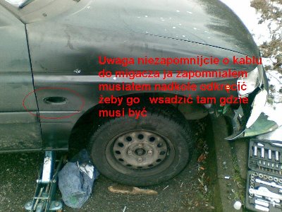

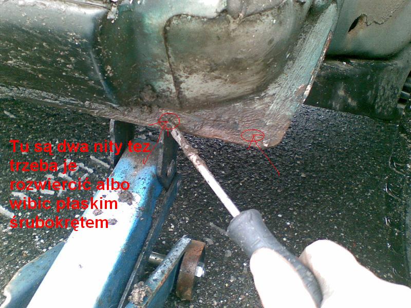

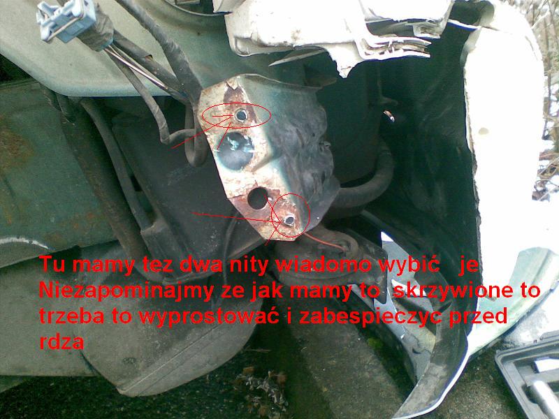

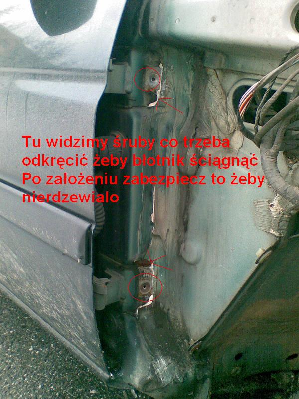

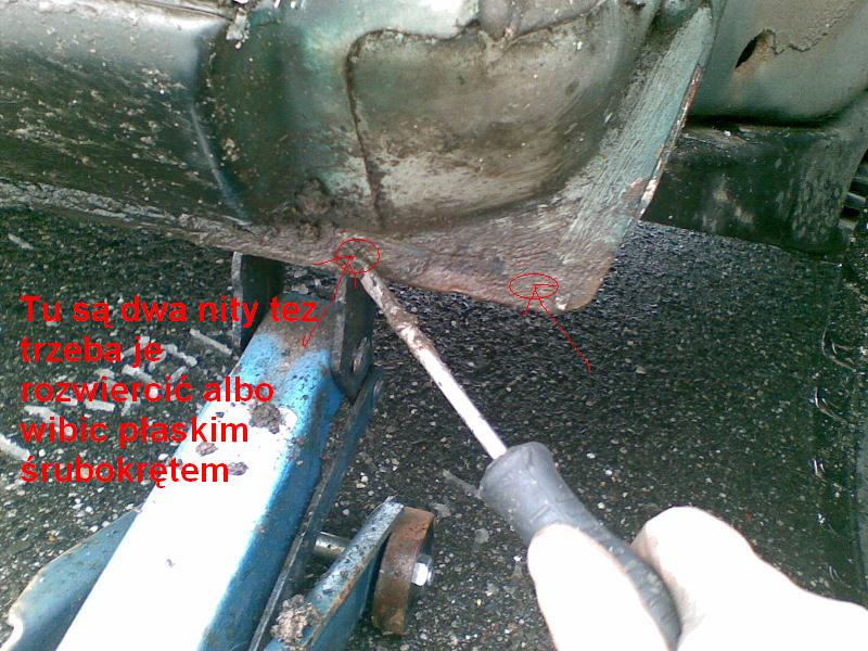

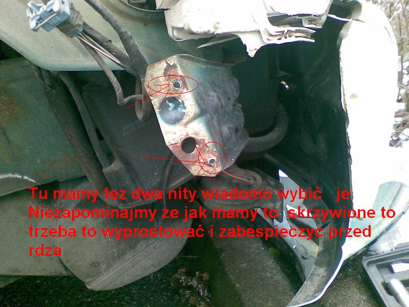

Wymiana Błotnika w tym celu używamy wiertarki z wiertłem do metalu sposób najlepszy żeby nity roziercic oczywiście ja niemialem wiertarki wiec użyłem młotka i płaskiego śrubokręta wybijałem to i podważałem potem scielem nity

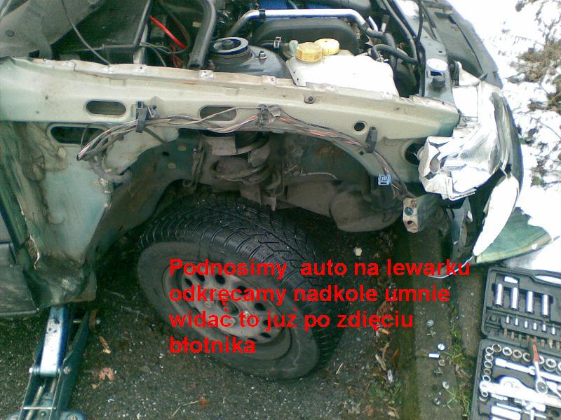

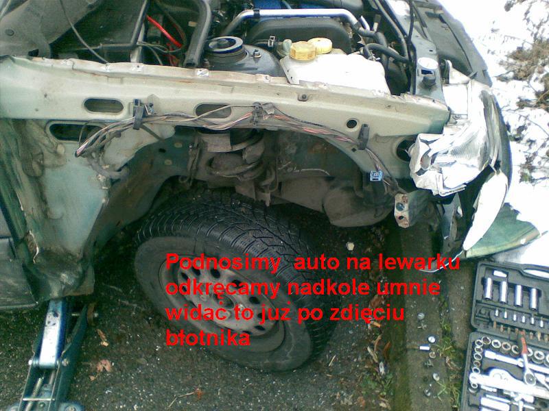

Najlepiej jest odkręcić nadkole są tam 5 czy 6 śrub
Wyciągamy nadkole zakrzywiamy błotnik tak żeby nieporysowac karoserii tzn. drzwi

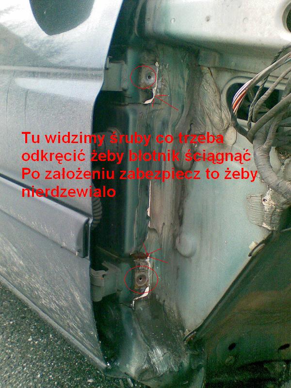

Widzimy tam wtedy 2 śrub [o rozmiarze 10] zanim je odkręcimy musimy je wyczyścić od kitu który na nich jest
Wyczyścimy te miejsca po śrubach zamalujemy czymś żeby nierdzewialo
Przykładamy nowy błotnik przykręcamy kitujemy śruby i nawiercamy miejsca na nowe śruby ale zanim nawiercisz ustaw se błotnik

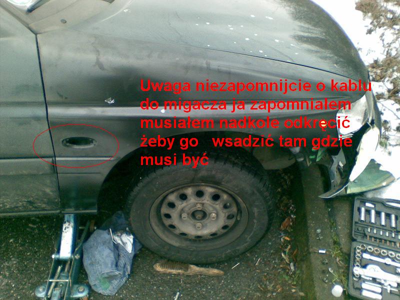

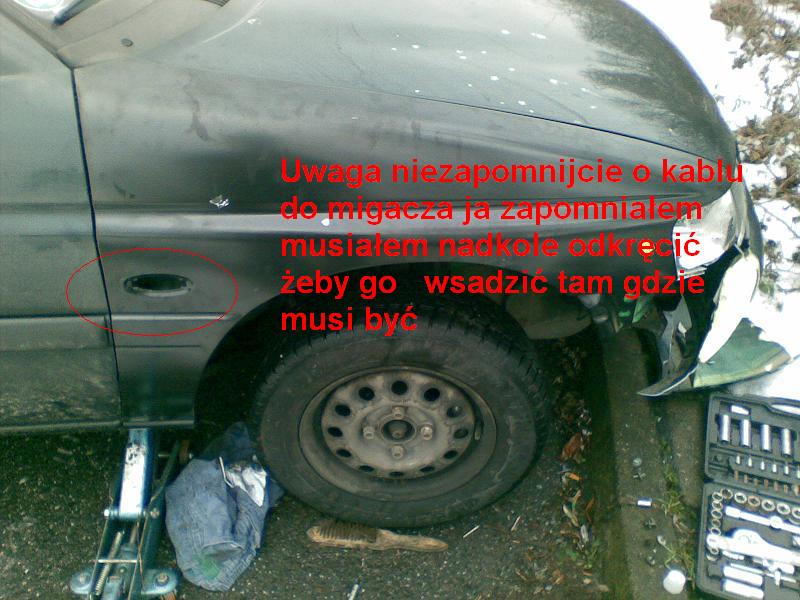

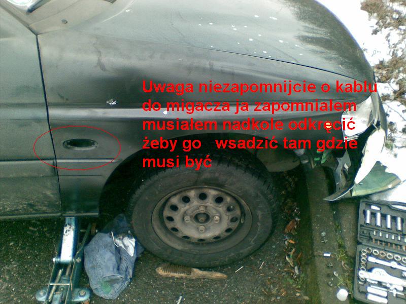

UWAGA niezapomnac o kablu do migacza jak już błotnik zakładasz

Jedna uwaga, rozumiem że nie miałeś wiertarki i to cię tłumaczy... trochę, ale dla ewentualnych naśladowców: Używając wiertarki oszczędzamy sobie potem procedury prostowania tej listwy ze zgrzewami ;) kolejna sprawa to posmarowanie powierzchni przylegania nowego błotnika jakąs pastą głuszącą lub masą poliuretanową (polecam Boll) - zabezpieczy dodatkowo tą powierzchnię przed rdzą i oszczędzi nam ewentualnych zgrzytów a dodatkowo pomoże ładnie ustawic błotnik przed skręceniem ;)

co do co pisales do-reszty ze ta pasta to tez zastosuje trzeba drgania wygluszyc bo przy wysokich predkosciach moze przyjść małe drgania i dziwny dzwiek jeszcze niemialemtego dzwieku ale moze się zdarzyć jak nie jest to zrobione co mówisz
ale niekrzywila się ta listwa powiem ci ze szlo jak pomaśle ten błotnik odczepić myslalem ze będzie gorzej ale wybijałem ten błotnik moze 20min i następne 20 zakladalem go
