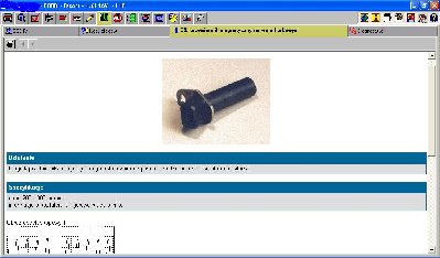

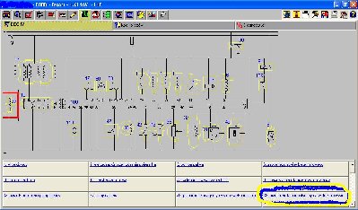

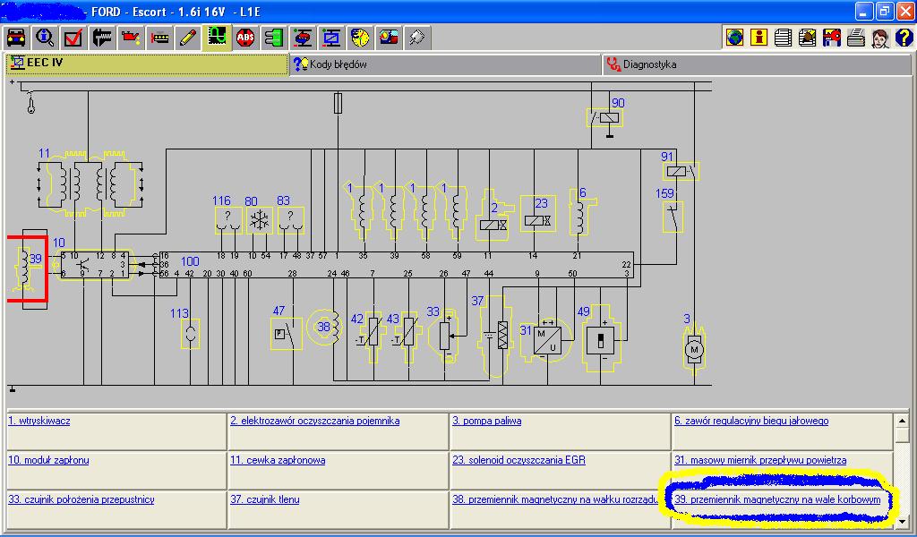

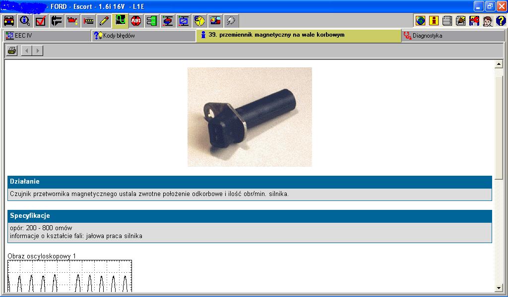

Ale jeśli chodzi o zasilanie - poproszę bardzo:
Opis :
Diagnostyka
Sprawdzić złącze(a), w razie potrzeby oczyścić je lub przymocować aby zapewnić dobre połączenie. Sprawdzić opór: Wyłączyć zapłon. Wyjąć złącze z czujnika zmiany biegu na wyższy. Zmierzyć opór pomiędzy oboma wtykami cewki czujnika zmiany biegu na wyższy. Porównać z podanym oporem. Sprawdzić podłączenie do modułu zapłonu: Wyłączyć zapłon. Wyjąć złącze z czujnika zmiany biegu na wyższy i modułu zapłonu. Zmierzyć opór pomiędzy każdą końcówką złącza cewki i odpowiednimi końcówkami w złączu modułu zapłonu. Powinny one być < 1 om. Sprawdzić podłączenie osłony, jeśli takie jest: Sprawdzić na schemacie czy końcówka osłony jest podłączona do uziemienia bezpośredniego czy do ECU. Jeśli jest ona podłączona do uziemienia bezpośredniego: Wyłączyć zapłon. Wyjąć złącze z czujnika zmiany biegu na wyższy. Zmierzyć opór pomiędzy końcówką złącza osłony a ujemną końcówką akumulatora. Powinien być on < 1 om. W przypadku podłączenia do ECU: Wyłączyć zapłon. Wyjąć złącze z czujnika zmiany biegu na wyższy i ECU. Zmierzyć opór pomiędzy końcówką złącza osłony a odpowiednią końcówką w złączu ECU. Powinien być on < 1 om. Jeśli tak nie jest, to sprawdzić okablowanie.
