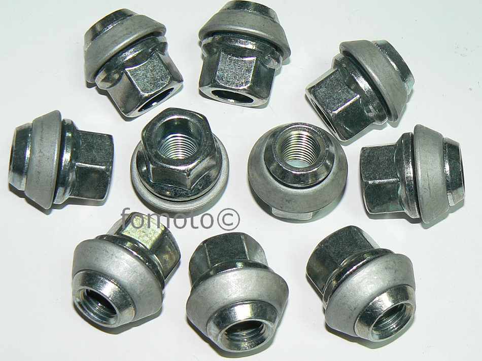

orientujecie się czy do takich felg też trzeba spejalnych nakrętek? oryginały forda Mk3
[img][img]http://images40.fotosik.pl/78/b30bb7294171e86am.jpg[/img][/img]
zostały mi koła z Mk4 i zakładałem je do lodówki w warsztacie oponiarskim (bo cieżarki pospadały) i gość przykręcił je na nakrętkach ze stalówek co miałem

mam takie nakretki jak na zdj wyzej
