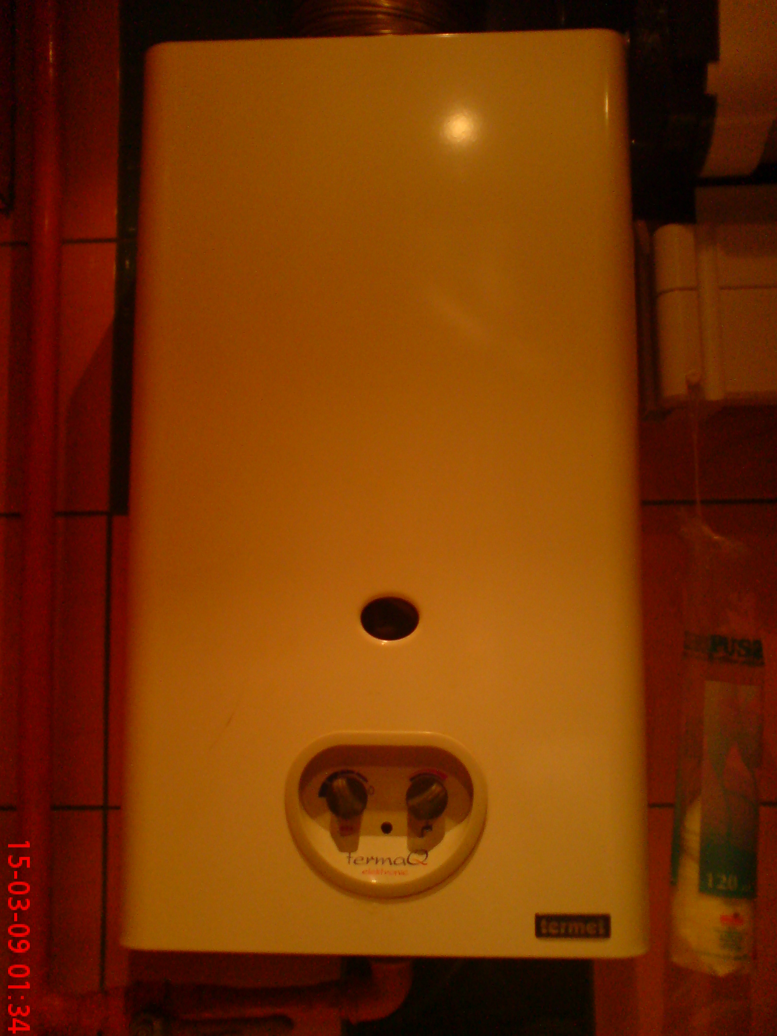

Czy ktoś z forum zna się na tym badziewiu ?
Jest to TermaQ elektronoc - TYP G-19-02
kvazi555
Post autor: kvazi555 »
a co sie popsuło?
Po odkręceniu wody iskra pojawia się od razu , płomień rozruchowy (świeczka) też ale bardzo dlugo chodzi iskra wraz z zapalonym rozruchem a gaz na palnikach się nie pojawia.
Potrafi tak nawet do 1 minuty pierniczyć zanim odpali a jak mam pootwierane okna - czyli dużo powietrza w mieszkaniu to potrafi nie odpalić wcale.
Dodatkowo - bateria nowa alkaliczna ma 1,7V - gdy napięcie spadnie do 1,5V gaz nie odpala się a jeśli już to po upływie 2-3 minut.
Nie raz trzeba zakręcić wode i odkręcić poetórnie bo po czasie elektronika wyłącza i rozruch i iskrę.
Bateria starcza na 2-3 tygodnie.

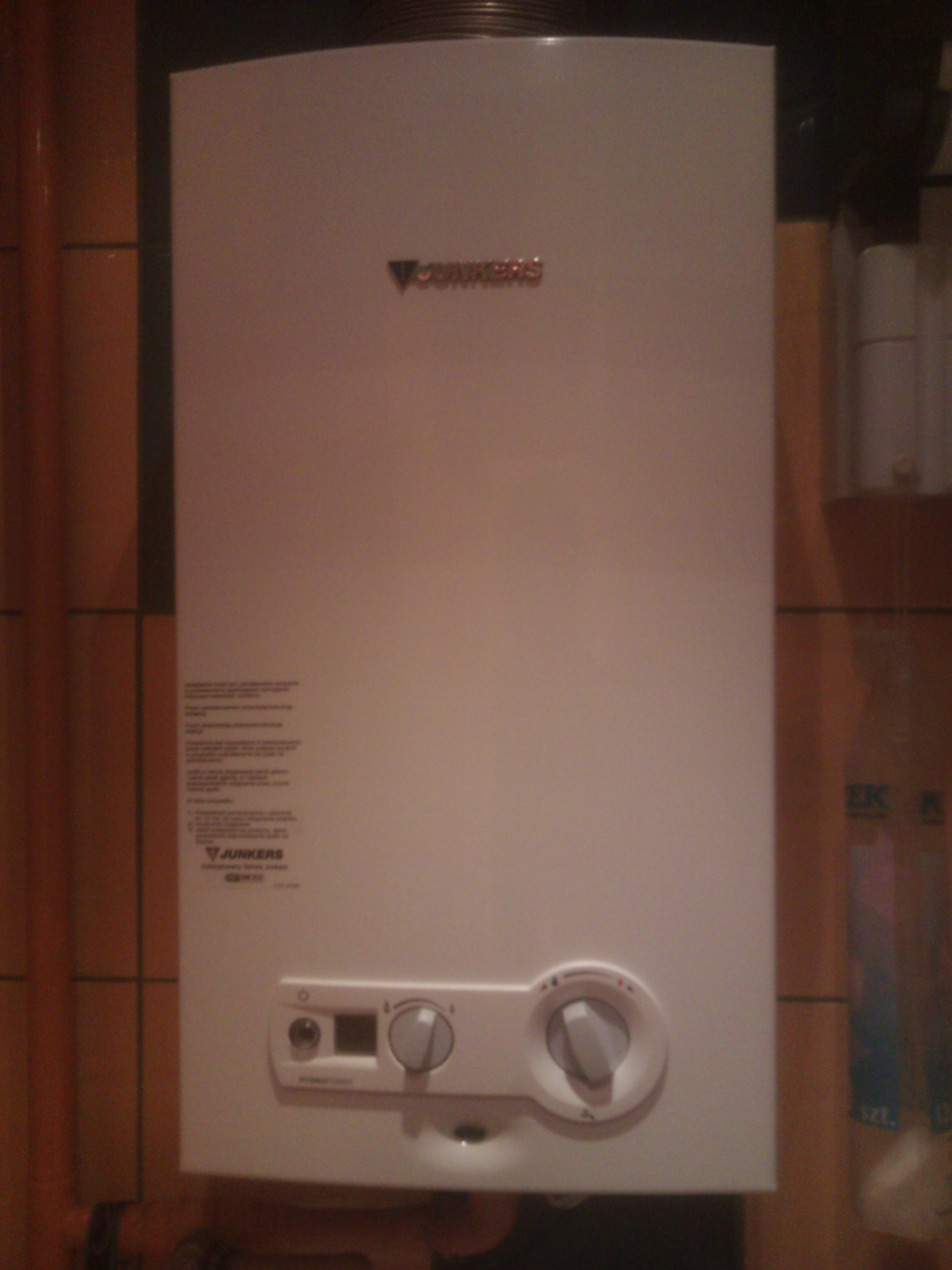

Podsumuję temacik
Skończyły się kłopoty z TermąQ
Została skasowana i zastąpiona przez nowe podobne urządzenie :mrgreen:
Tu już nie ma żadnych baterii i niczego co może wpłynąć na zanik prądu :mrgreen:

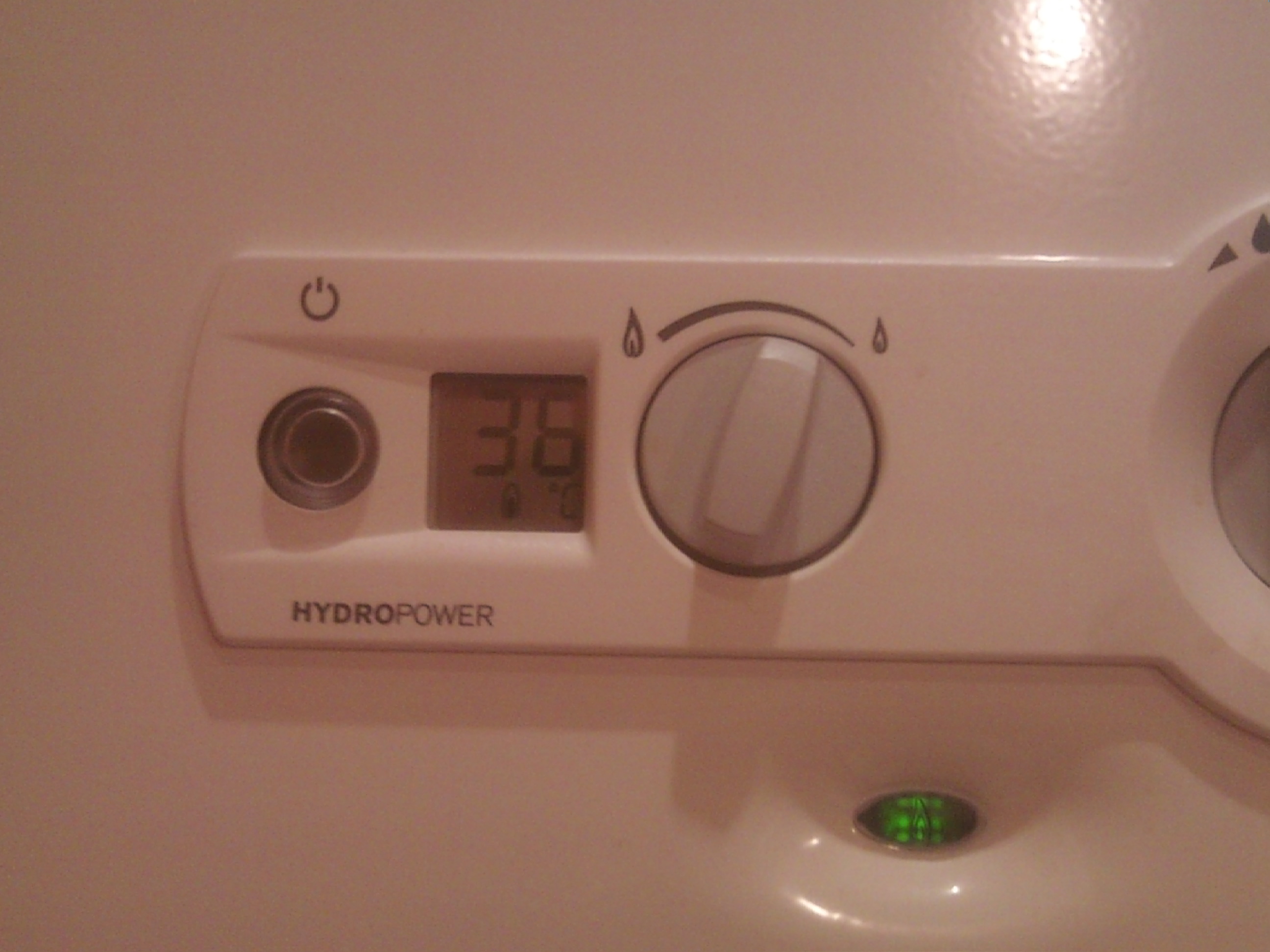

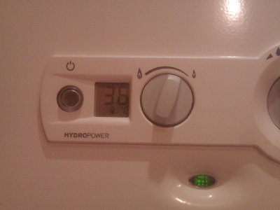

Też mam Junkiers dwufunkcyjny ale inny model, poprzednio miałam duvala i się kiepski trafił.:)
W trakcie pracy
teraz po odkręceniu wody - jest natychmiastowy strzał iskry i w 1 s odpala :mrgreen: :mrgreen:
