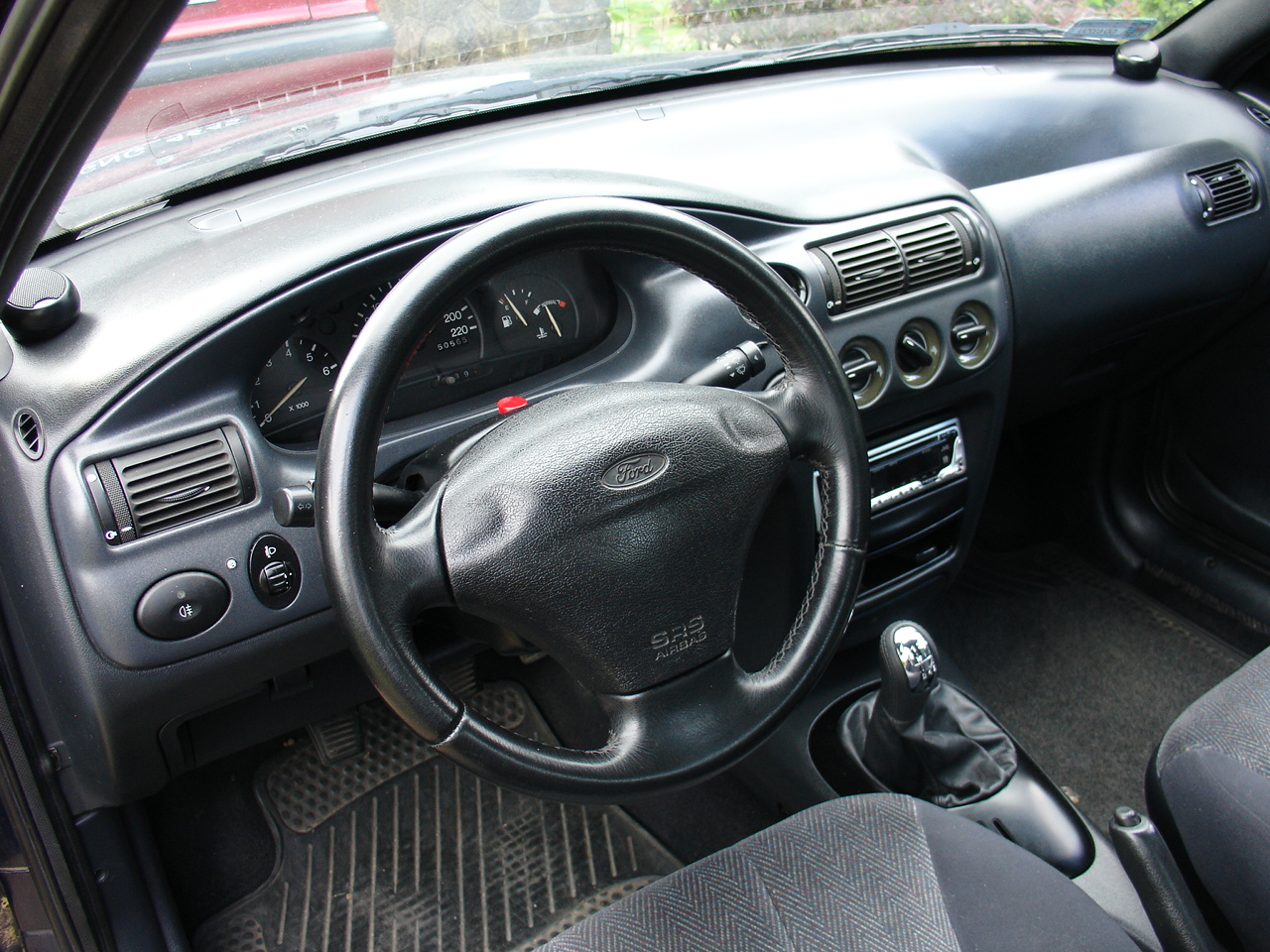

jaras231, ale zmieniales na wersje po 1995 ?jesli tak,to sie nie dziwie ze musiales zmieniac kolumne kierownicza.
- Posty: 23783
to czekamy na foty
A tak na marginesie, to moze byc ciewym pomyslem zalozenie kierownicy do Escorta od Pumy, bo jest bardzo ciekawa. W polowie obszyta skora 3 ramienna.
zenq
kolumne kierownica trzeba zminiac jak sie wymienia kiere bez poduchy na ta z poducha i odwrotnie, choc kiere bez poduchy wsadzi na przekladnie z wersji "Z", ale nie bedzie blokady kierownicy.
pozatym tasiemki pomiedzy mk6 i 7 pasuja, wielokliny, odbijania kierunkow, blokada kirownicy itp wszystko dziala. ja aktualnie mam mk5 z przekladnia z mk6 i kiera z mk7
