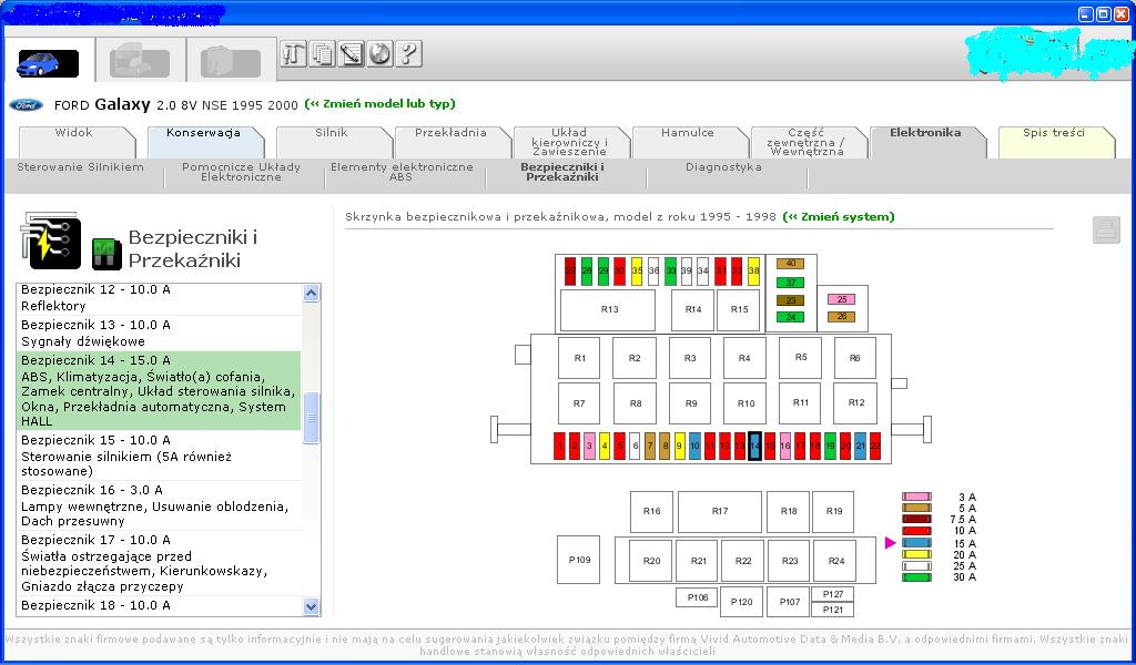

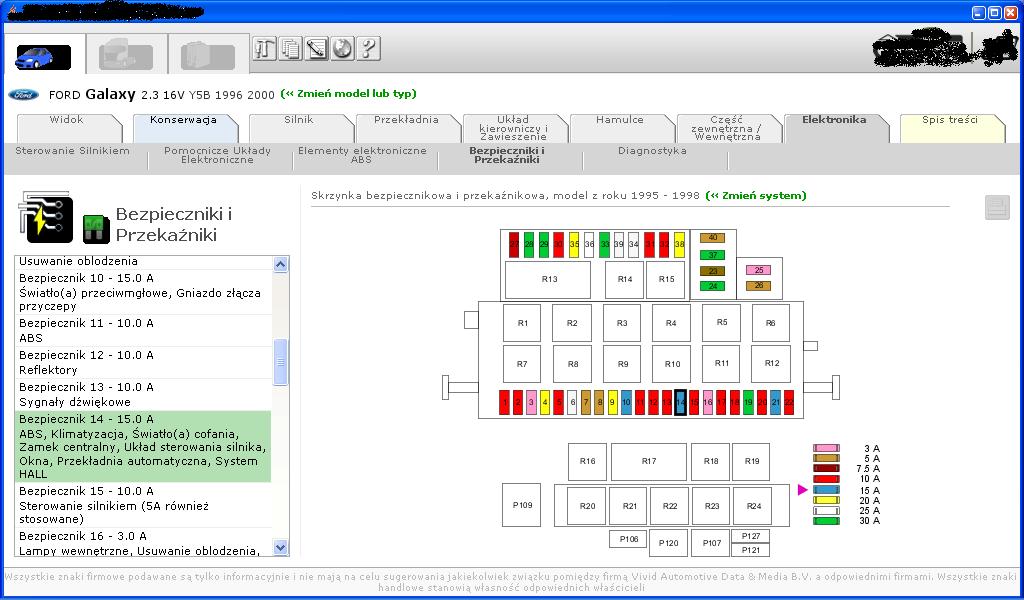

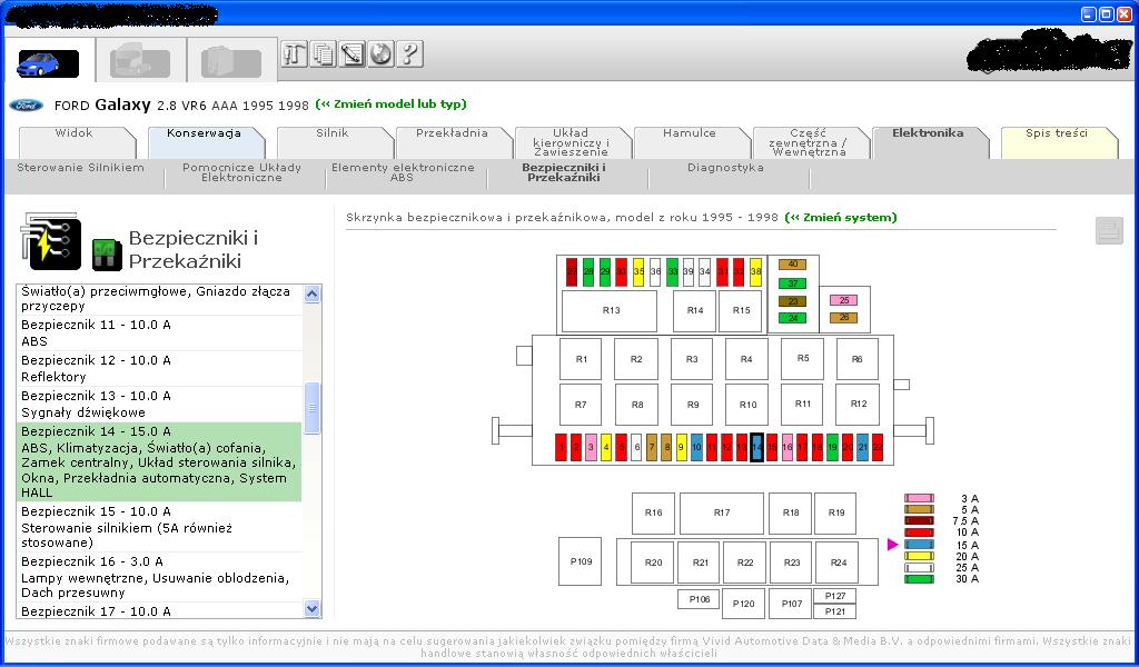

rok 09.12.1998 ford galaxie pojemnosc 1,9
bezyna
w dwóch różnych programach nie mam takiego - jeśli jest 1,9 to tylko TDI a benzyna to 2,0 -8V ; 2,3 - 16V i 2,8 - V6
ale dam Ci tu scriny tego co mam - we wszystkich 3 bezpiecznik jest ten sam

a może po prostu czujnik świateł cofania? mało prawdopodobne, żeby poadły obie żarówki na raz (a jak pamiętam, to w galaxy są dwie). poza tym, jeśli zdechł by bezpiecznik, to by nie działało też parę innychc funkcji. nie wiem, jak dokładnie jest w galaxy, ale w większości aut na tym samym bezpieczniku masz centralny zamek/alarm (oczywiście jeśli jest fabryczny) oraz wentylator nawiewu. Może też być coś innego typu klima, abs albo radio. w seacie cordoba na przykład razem ze światłami cofania są el. szyby. Także jeśli by padł bezpiecznik, to kolega zauważył by to od razu.
natomiast najbardziej prawdopodobny jest czujnik świateł cofania w skrzyni biegów. wystarczy sprawdzić miernikiem, czy po wbiciu wstacznego na obu przewodach czujnika jest kontakt.
