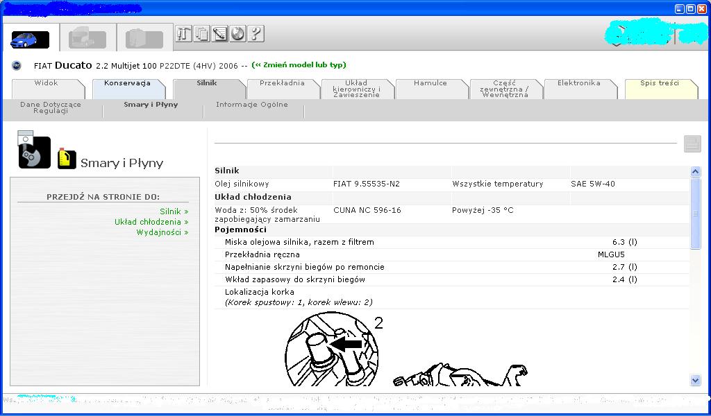

No to fabrycznie miałeś Castrola 5W50. Jeśli teraz masz 5W40, to możesz śmiało dolać 5W30, ale przy wymianie wróć do 5W40. Jeden warunek: to 5w30 to było by dobrze, gdyby było do diesel'a ;) ogólnie fajny silnik. Produkowany przy współpracy z PSA. Siada elektronika w niektórych sztukach (zależy od przypadku). W końcu to francuz po części ;) Z regułu po 500 tys. km siadają turbiny, przy katowaniu trochę wcześniej.
U mnie jest tak :
Albercik
Post autor: Albercik »
i masz rację :) nawet w instrukcji jest napisane, że 5W40, ale fabrycznie wyjeżdża na 5W50 i podczas wymiany po 60 kkm dopiero jest zalewany 5W40. Kiedyś kumpel, co w carserwisie pracuje tłamaczył dlaczego tak jest, ale jakoś nie pamiętam :/ może za dużo żubrów wtedy spotkaliśmy :mrgreen:
