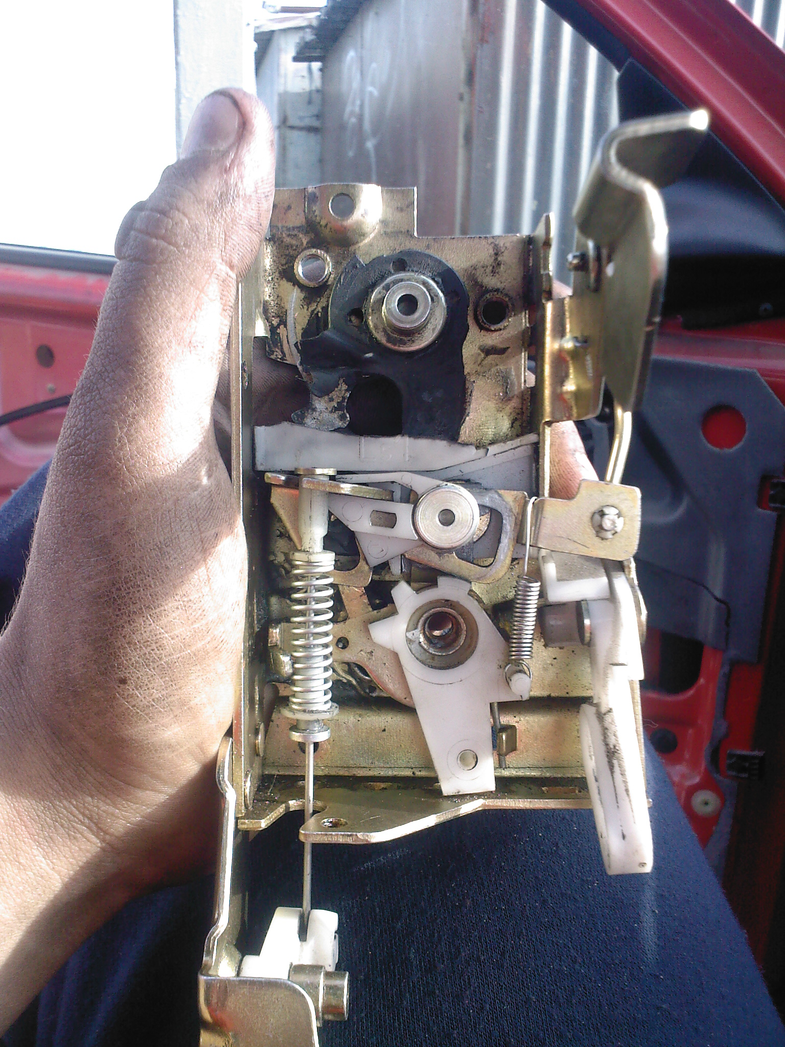

wracajac do tematu, dzis zmarnowalem jakies 5h na montaż centrala i ... lipa, w drzwiach prawych zamontowałem bez zadnego problem natomiast lewe (od kiernicy) totalna porazka, zamek jest inaczej skonstruowany (dlaczego?) i dlaczego jak bez zadnej ingerencji wepchne klamke wewneczna w pozycje zamknieto to nic to nie daje nadal drzwi sa otwarte w prawych jak sie wepchnie klame do wewnecz to drzwi sie zamykaja. podsumowują... jak wpiac silownik w zamek lewy. foto pogladowe moze ktos ma jakis pomysl, jesli sie nic nie urodzi to bede zmuszony posmigac po szrotach i kupic taki sam zamek jak mam po srtone prawej...
