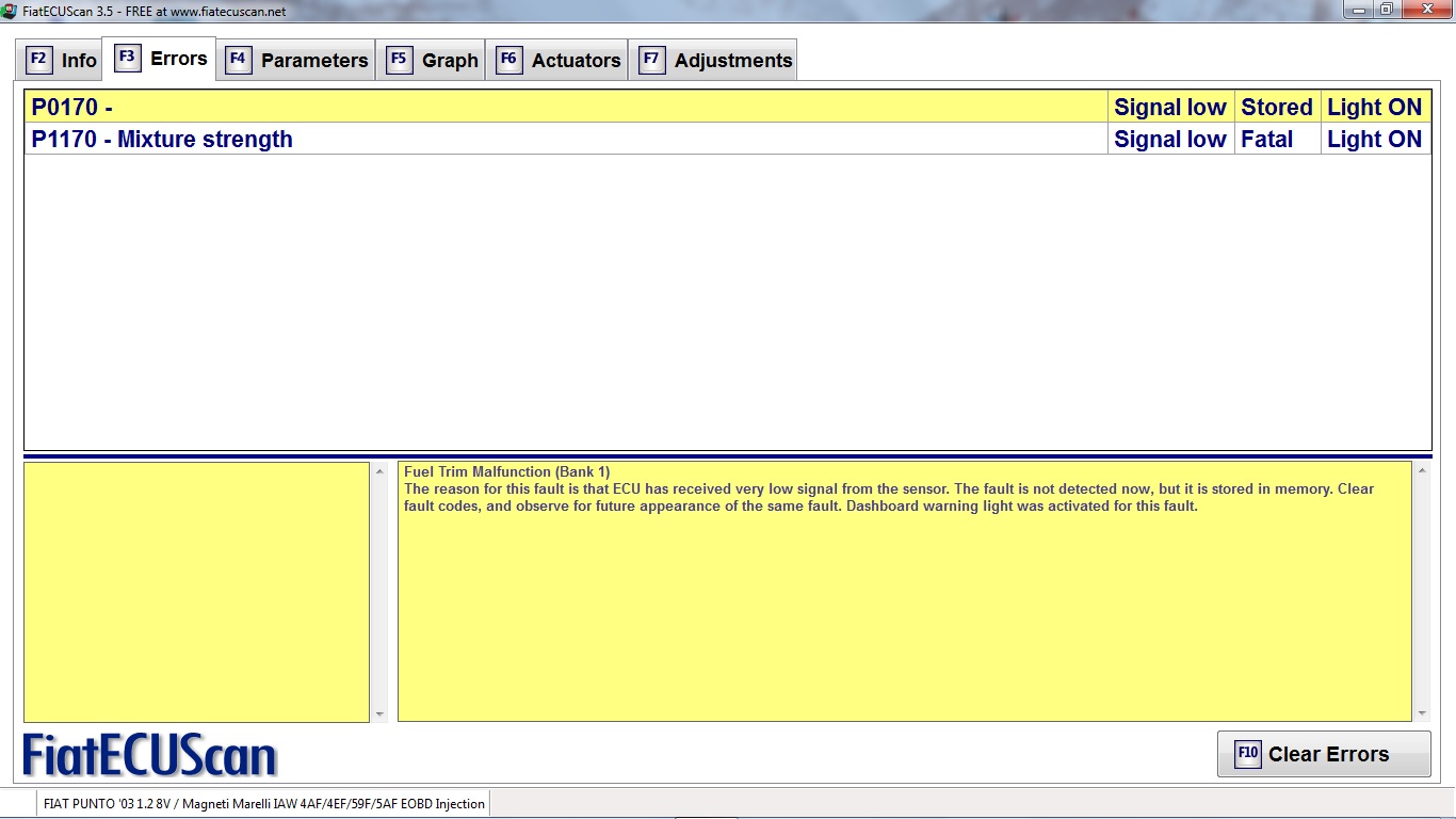

Podpiąłem dzisiaj padlinę do komputera, wyskoczyły 2 błędy, ma ktoś pojęcie czego i gdzie szukać? :P Do tego prośba np do cidzeja, czy napięcia z lambdy (rozgrzany silnik) są w normie? :P
O dziwo nie wyskoczyły mi błędy ABSu, który nie działa :P

a blad to z lambdy. jak ńi chcesz go miec to musisz zainwestowac w taki zestaw jak moj.

Czyli tak jak myślałem, błąd i check wywala mi przez gazor :P No nic, pojeżdżę tak i zobaczę co będzie dalej, a dashboard mogę nagrać przy okazji, po elmie ładnie to chodzi :)

bląd ubogiej mieszanki P0170 ja bym sie tym nie przejmowal jak auto ma moc i pali tego gazu wiecej niz benzyny gorzej jak by spalal mniej niz pb to moze byc w niedalekiej przyszlosci nieciekawie

bodzio82, generalnie on pali strasznie dużo ale póki co nie mogę dojść do ładu ze spalaniem LPG, czekam aż się cieplej zrobi i może uda się ogarnąć :) Co do mocy to szczerze mówiąc jest dość żwawy jak na silnik z kosiarki :P

Już Ci mówiłem... Kup wtryski i wymień. To jest standardowy problem tych silników. Ja w pandzie zmieniłem i błąd nie wyskakuje. Tylko, że gaz mi tez kasuje błędy po załączeniu. Ale już na benzynie nie ma takiego problemu.
Używana listwa z wtryskami 150zł... Wymiana banalna.

http://allegro.pl/emulator-obd-14-landi ... 55221.html rozwiaze problem na zawsze ;) ale przyczyny niestety nie

Lukas, chyba nie mi mówiłeś o wymianie wtrysków, bo ja wcześniej nic o błędach w punktaku nie pisałem :mrgreen: Myślisz że wtryski moga powodować sam błąd? Bo poza tym że zapala się check nie ma żadnych nieprawidłowości w pracy silnika na benzynie :P

Ja stawiam na wtryski i tyle :D:D Takie coś miałem w bravo, teraz mam w pandzie i tak to jest z silnikami fiata na gazie.
I dlatego mozesz miec duze spalanie ;P Bo komp leje dużo i dzięki temu w miarę chodzi na benzynie.

Lukas nie będę zaprzeczal twojej teorii ale poczytaj o instalacji w tym punto tam oryginalnie było tatarini a został przełącznik i zwykła śruba. tam chyba nawet nie ma emulatora lambdy także ja bym najpierw gaz ogarnal

Lukas, ja nie mówię że to nie jest to co mówisz, nie znam się :P Ale najpierw wolałbym ogarnąć LPG bo na tym się zdecydowanie więcej jeździ :P
