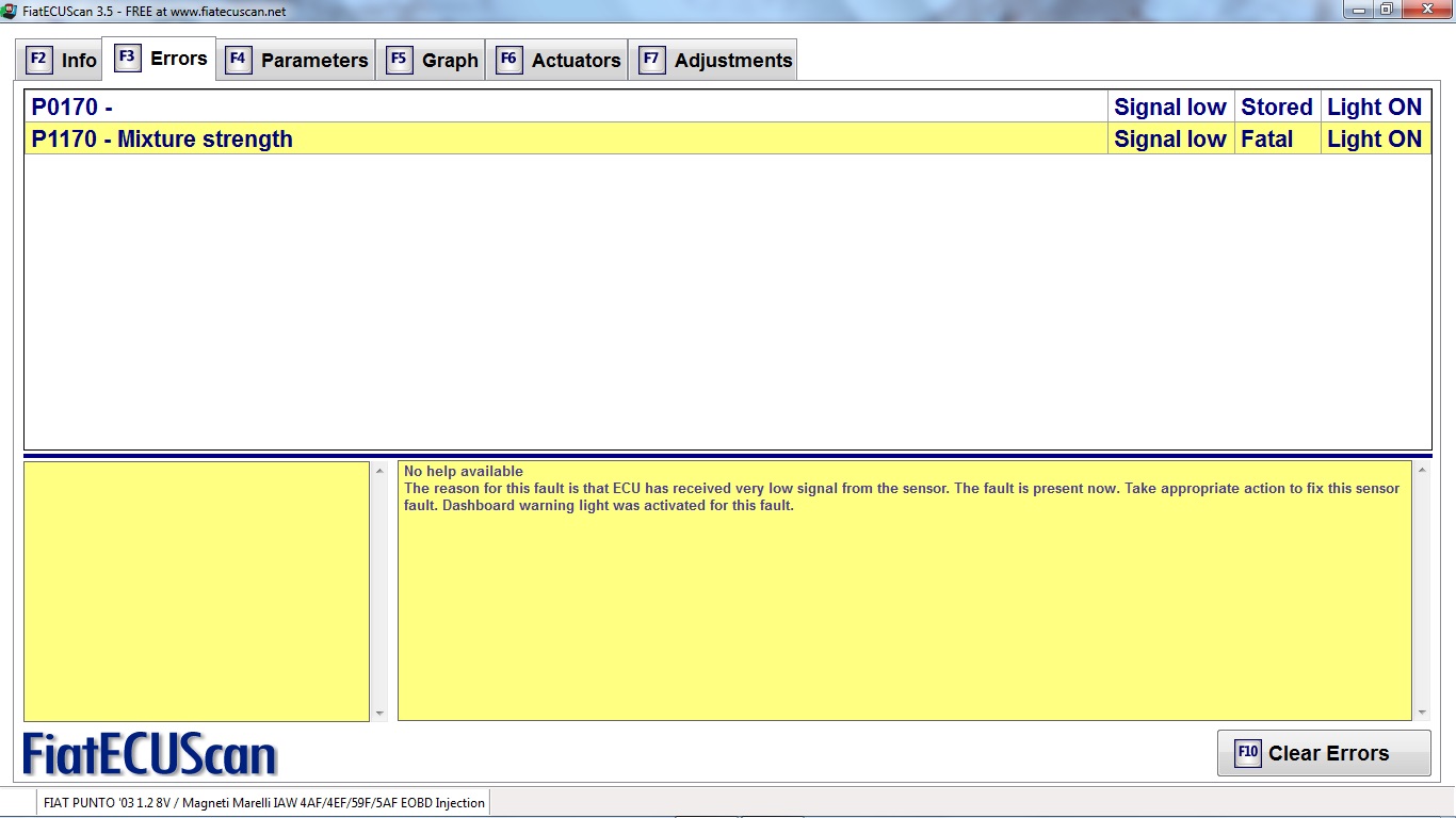

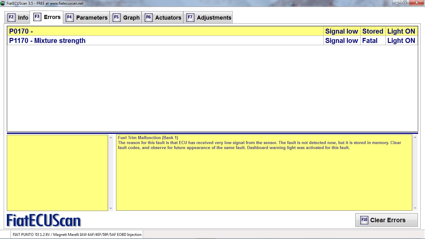

Podpiąłem dzisiaj padlinę do komputera, wyskoczyły 2 błędy, ma ktoś pojęcie czego i gdzie szukać?

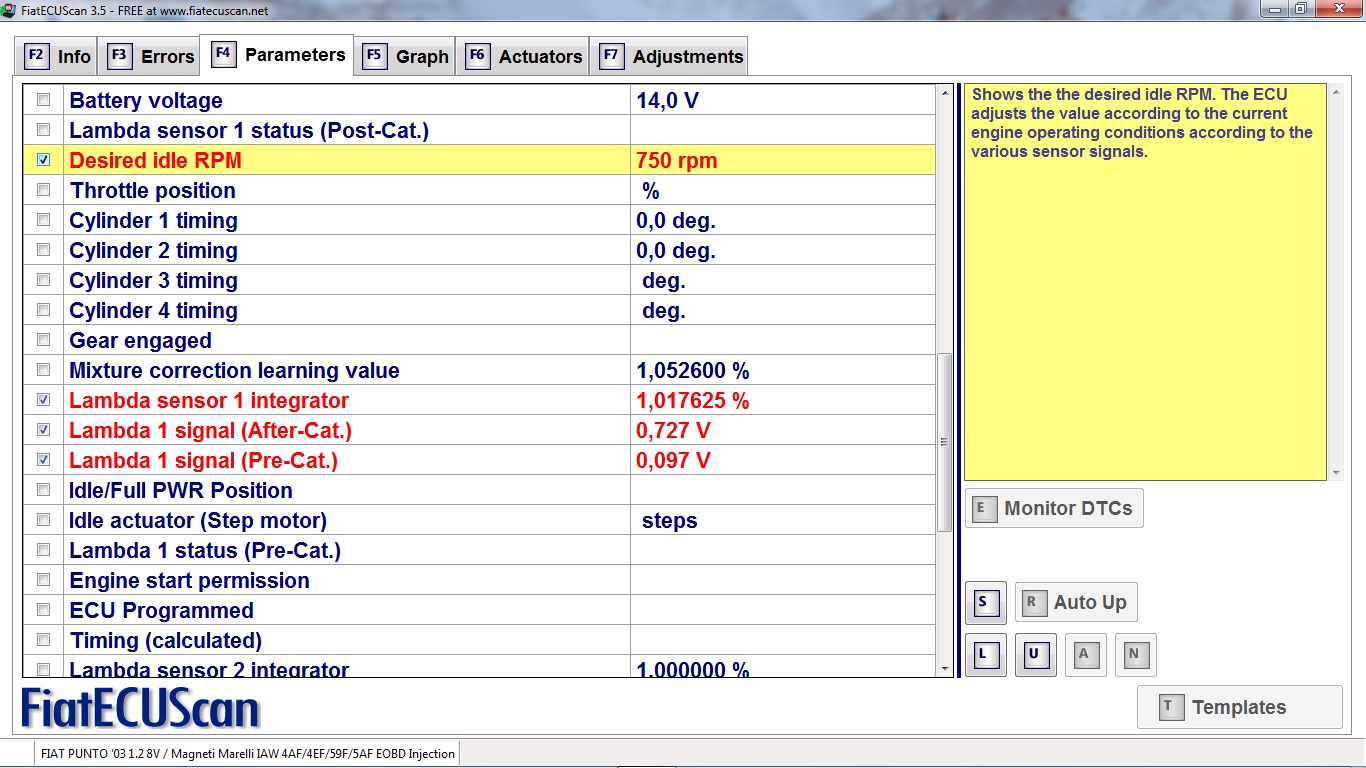

Do tego prośba np do cidzeja, czy napięcia z lambdy (rozgrzany silnik) są w normie?

Już Ci mówiłem... Kup wtryski i wymień. To jest standardowy problem tych silników. Ja w pandzie zmieniłem i błąd nie wyskakuje. Tylko, że gaz mi tez kasuje błędy po załączeniu. Ale już na benzynie nie ma takiego problemu.
Używana listwa z wtryskami 150zł... Wymiana banalna.

Lukas, chyba nie mi mówiłeś o wymianie wtrysków, bo ja wcześniej nic o błędach w punktaku nie pisałem
Myślisz że wtryski moga powodować sam błąd? Bo poza tym że zapala się check nie ma żadnych nieprawidłowości w pracy silnika na benzynie
