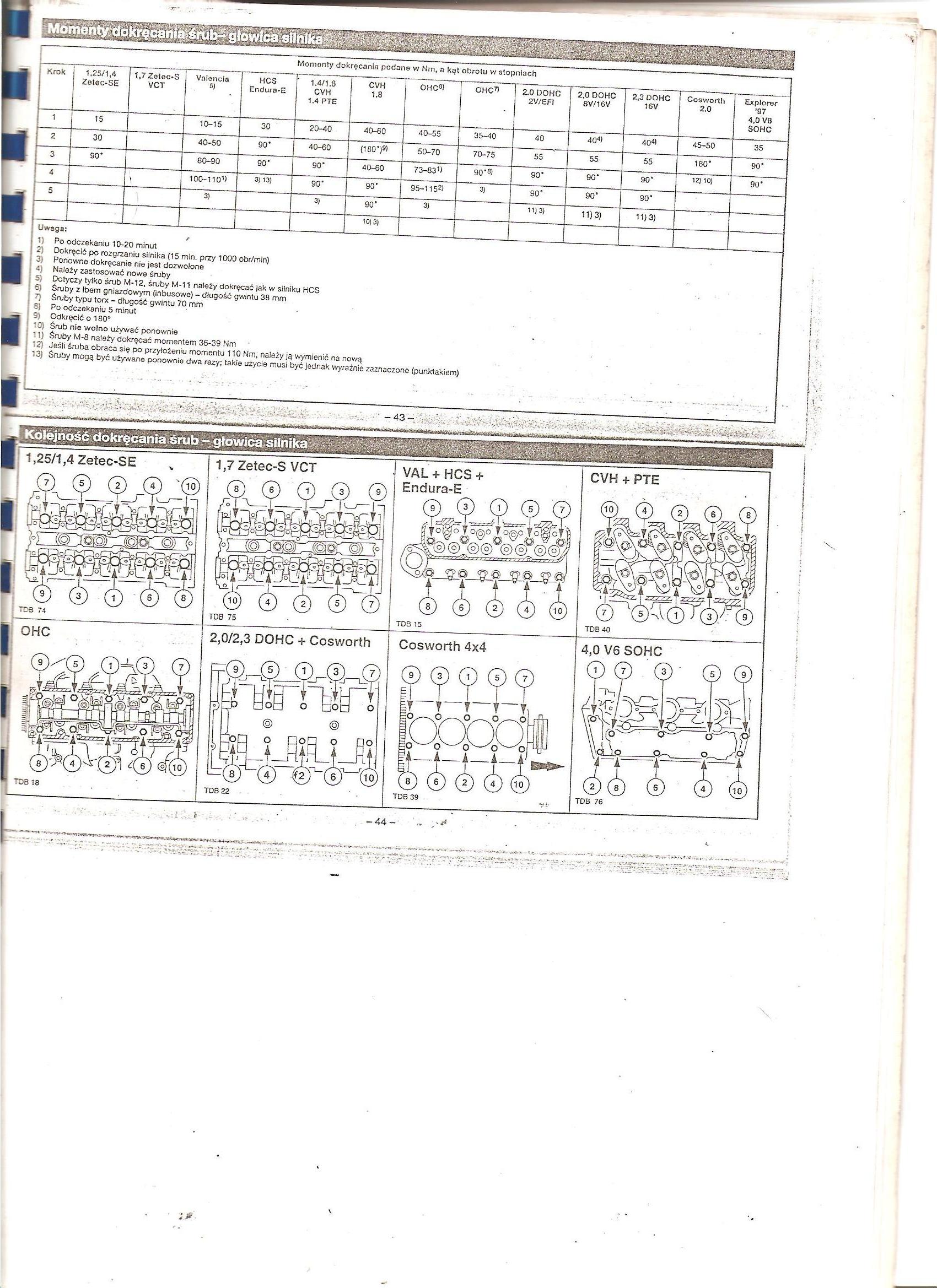

Mam pytanie chcę dociągnąć sobie śruby po wymianie uszczelki pod głowicę i nie wiem z jaką siłą mam to zrobić to znaczy nie wiem na ile mam ustawić klucz dynamometryczny może ktoś mi powiedzieć na ten temat?? :?:

W instrukcjach podają wartości dla nowych śrub.
Tak , że trzeba brać poprawkę - przede wszystkim trzeba oblukać jakie są gwinty - czy nie są już wymęczone . Jeśli nie to można dodać piąty etap dodatkowo jakieś 45 stopni.

Tylko szkoda że jest to podane dla silnika CVH znaczy kolejnośc
tyle że skan pochodzi z Biuletynu techhnicznego Forda
