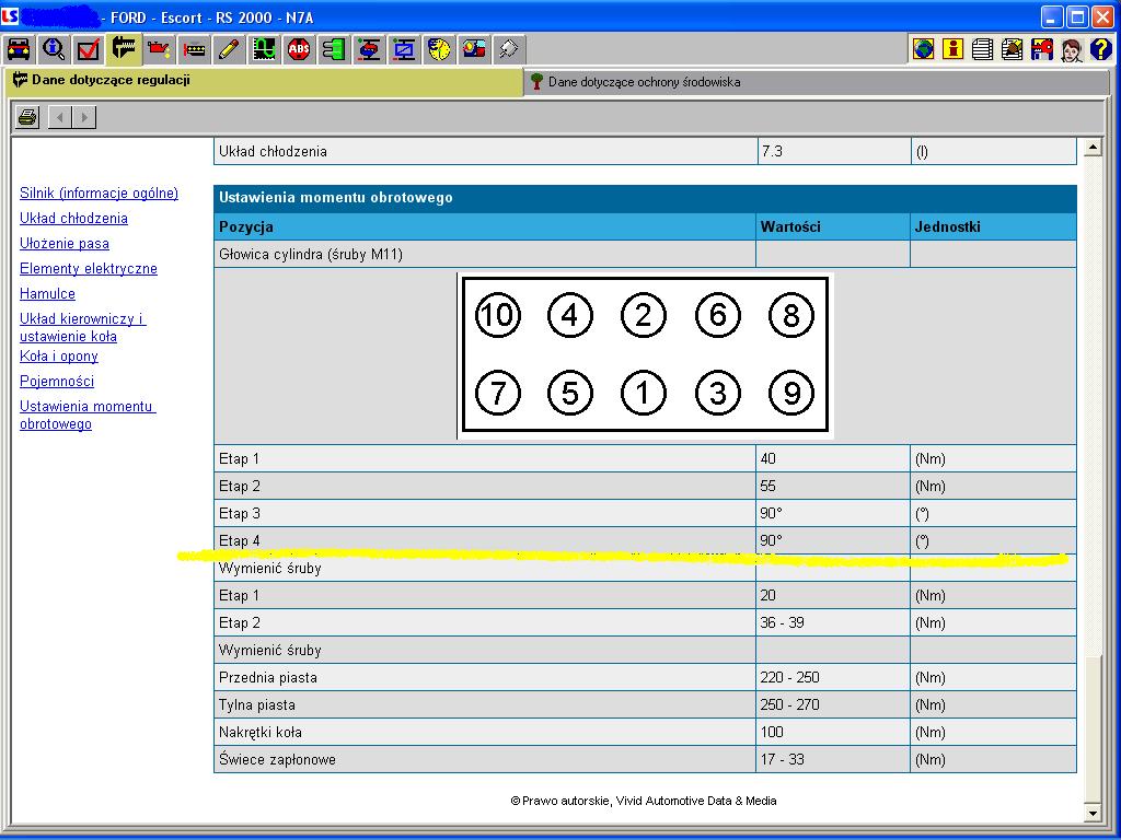

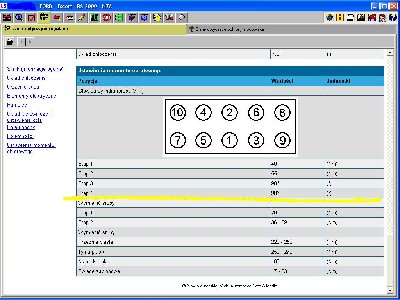

W instrukcjach podają wartości dla nowych śrub.
Tak , że trzeba brać poprawkę - przede wszystkim trzeba oblukać jakie są gwinty - czy nie są już wymęczone . Jeśli nie to można dodać piąty etap dodatkowo jakieś 45 stopni.
