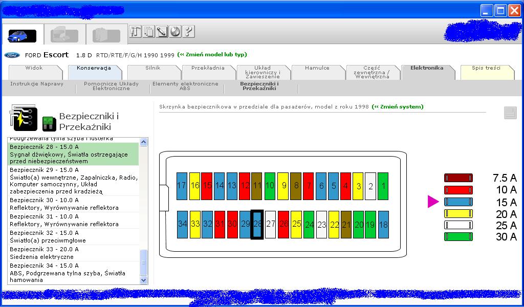

Mam problem z klaksonem i zegarkiem obie te rzeczy szwankują od kilku dni. Zegarek zawiesza się na godz/ czasem dłużej, po czym idzie dalej, klakson niby nie działa ale po zgaszeniu silnika zdaje się słychać cichutki dźwięk spod maski klaksonu, wczoraj po deszczu działał - może przypadek... bezpieczniki wszystkie wymienione na nowe, czyste więc na stykach ok, gdzie szukać dalej skoro zawodzą te dwie rzeczy jednocześnie?

nie jestem pewien ale wydaje mi się że klakson,zegarek i awaryjne chyba chodzą na jednym bezpieczniku. Ja bym się upatrywał w problemie ze skrzynka. Chyba że się mylę i są na różnych obwodach. Zegarek staje,bo nie ma zasilania i raczej nie ma po co go ruszać.
Jamszoł a co to za fajny program?

Ale nie zawsze jamszoł jest a coś trzeba na szybko zrobić, bo jest awaryjokupiec pisze:Panowiegdyby Jamszoł wam udostępnił nazwę tego programu to byłby niepotrzebny na forum
więc nic z tego

elnino, jak wszyscy bedą mieli i sobie wszyscy sami znajdą to tu będzie 5postów na dzień
BTW: wystarczy poczytać trochę foruma gdzieś się nazwy przewijają
ewentualnie pogooglać trochę i wystarczy
google jest na tyle dobre że nawet nie musisz wiedzieć czego szukasz aby to znaleźć
