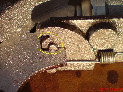

Samo regulator zatrzaśnięty na szczęce

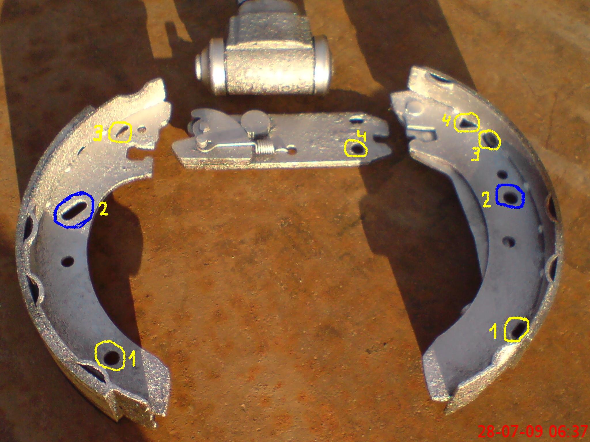

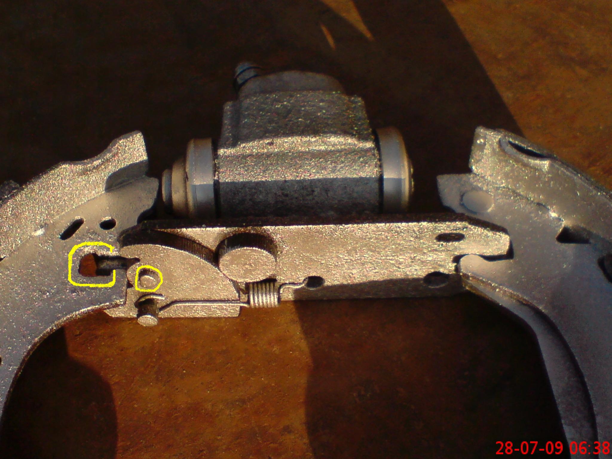

Zaznaczono punkty montażu samo regulatora zs szczęką
Wygląd ogólny rozstawienia szczęk , cylinderka oraz samo regulatora na żółto zaznaczone punkty mocowania sprężyn na niebiesko otwory montażowe przez które przechodzą czpienie a do nich przytwierdzona jest blaszka sprężynująca
