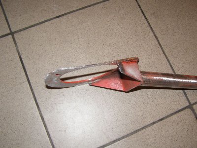

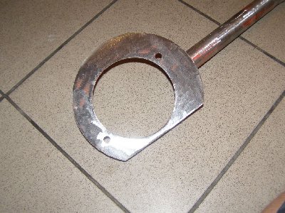

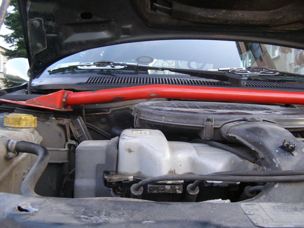

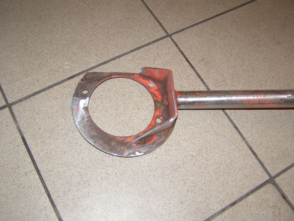

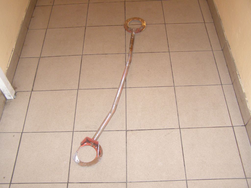

Dzięki kowalowi podczas zlotu w Kobylej Górze stałem się właścicielem rozpórki przednich kielichów. I przyszedł czas na przymiarki przed czyszczeniem i malowaniem i tu jest pytanie. Opiszę wg. zdjęć:
Zdjęcie 1:
- rozpórka pasuje idealnie do lewego kielicha. O dziwo "patelnia" nie przeszkadza i rozpórka będzie dokładnie równo nad nią (odległość grubości kartki papieru).

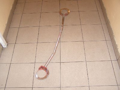

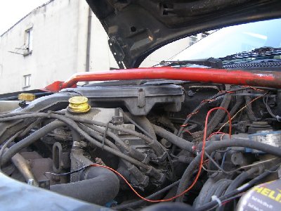

Zdjęcie 2:
- prawa strona. Tu już nie ma tak kolorowo, gdyż przeszkadza przegroda. I tu jest pytanie: Czy wyciąć fragment przegrody (mało prawdopodobne) czy rozpórki (pewniejsze).

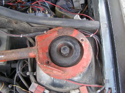

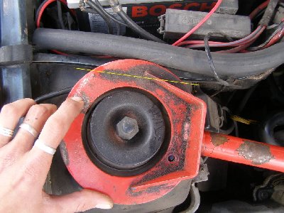

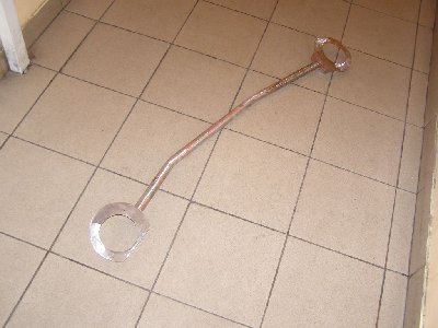

Zdjęcie 3:
- planowana linia cięcia (żółta kreska). Tak można?

Możesz dać zdjęcie całej komory z tą rozpórką? (na zlocie przymierzalismy ja odwrotnie bo wygięcie niby powinno być od strony przegrody a tu widz że chyba jednak pasuje na śruby z wygięciem w druga stronę)
Przegrody nie ruszaj, jak już to podszlifuj kawałek rozpórki w miejscu, które zaznaczyłeś (nie będzie chyba konieczne tak głębokie cięcie).

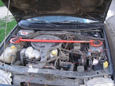

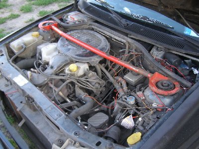

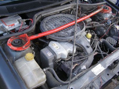

Będzie konieczne. Ponieważ zdjęcie wyszło z tej, a nie innej perspektywy i żeby weszło niżej do blachy - tyle mniej więcej trzeba. Wstawię zdjęcie takie jak mówisz - za pół godziny...
[ Dodano: Czw 29 Lip, 2010 ]
Zdjęcia rozpórki w komorze:

z tego co mi wiadomo to rozporki zaklada sie na podniesionym aucie... moze wtedy Ci wejdzie bez podcinania?? moja rozporka nie chciala pasowac gdy autko stalo na kolach a gdy przod unioslem wskoczyla odrazu ;)
-=Swierszczu79=-
dodam ze rozpórkę wymontowałem bez najmniejszego problemu :) nie wiem dlaczego u Ciebie nie bardzo pasuje :(

Rozpórke można montować zarówno na podniesionym aucie jak i na stojącym na kołach. To nie ma większego znaczenia. Ona ma za zadanie utrzymywać odległości pomiędzy kielichami i niezależnie od sposobu montażu swoje zadanie wykona. Dziwne, że z jednej strony rozpórex pasuje, a z drugiej nie. Na pewno masz proste auto? :P Ja chyba bym podciął ściane jednak. Dlaczego? Ano dlatego, że akurat tamten kawałek to nie jest żaden element konstrukcyjny, i dlatego, że to najczęściej mocowanie rozpórki stanowi o jej jakości i skuteczności. Rura jak rura, praktycznie każda się sprawdzi.

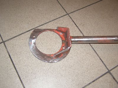

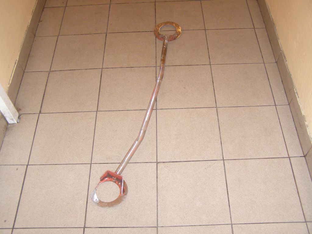

Dzisiaj zrobiłem symbiozę szlifierki kątowej i rozpórki. Częściowo oczyściłem z czerwonej farby. Teraz zostanie doczyścić do końca i są dwie koncepcje:
- albo malowanie na czarno,
- albo chromowanie.
Zobaczę co szybciej się da.
Rozpórka na podniesionym aucie? A kolumny mają mi wypaść? W żadnym kategorycznie wypadku tak się nie robi (wczoraj podczas przymiarki dobry sąsiad i jeszcze lepszy mechanik mi to powiedział).
Tak to teraz wygląda:

Maluj na czarno. Do chromowania trzeba by ją zajeb... dobrze oczyścić i spolerować na lustro, żeby po chromowaniu efekt był taki jaki ma być.

No właśnie tego nie wiedziałem. Znajomy mi mówił, że najwyżej dłużej trzyma element w kąpieli ale nie znam się na tym. Zostanie wiec chyba na czarno bo na takie sporty ekstremalne to czasu nie znajdę.
