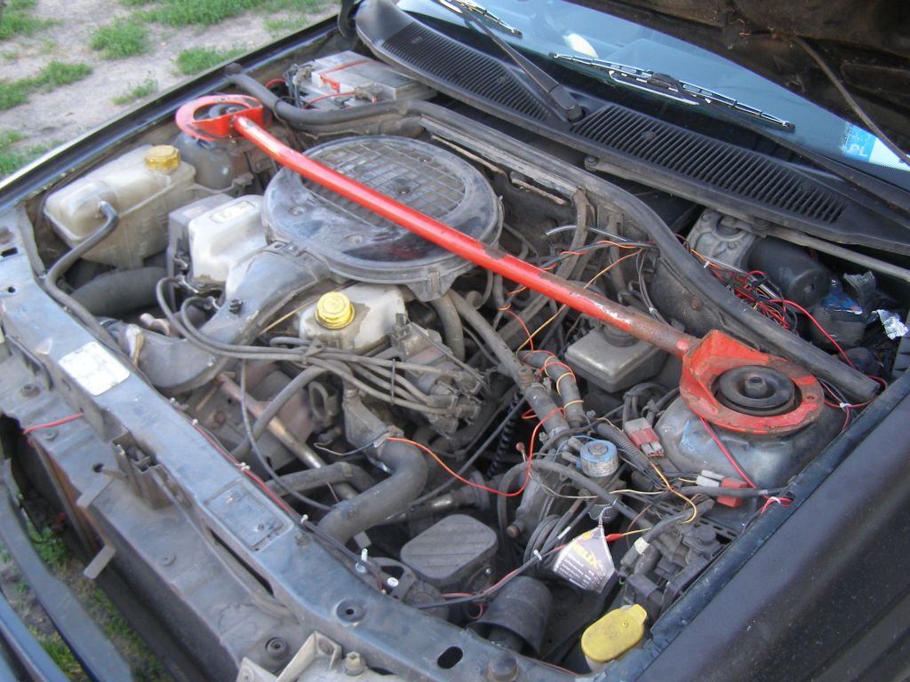

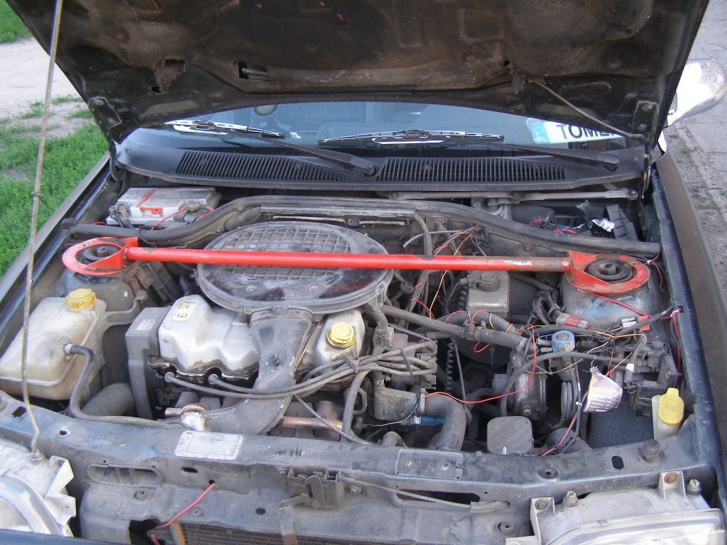

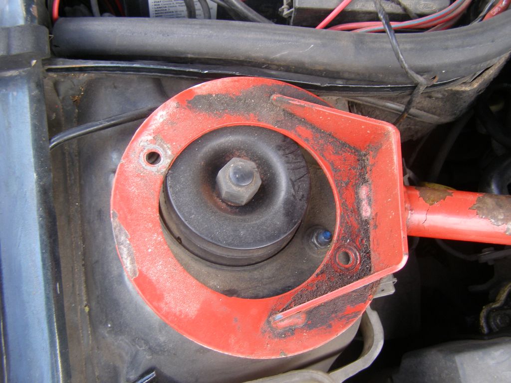

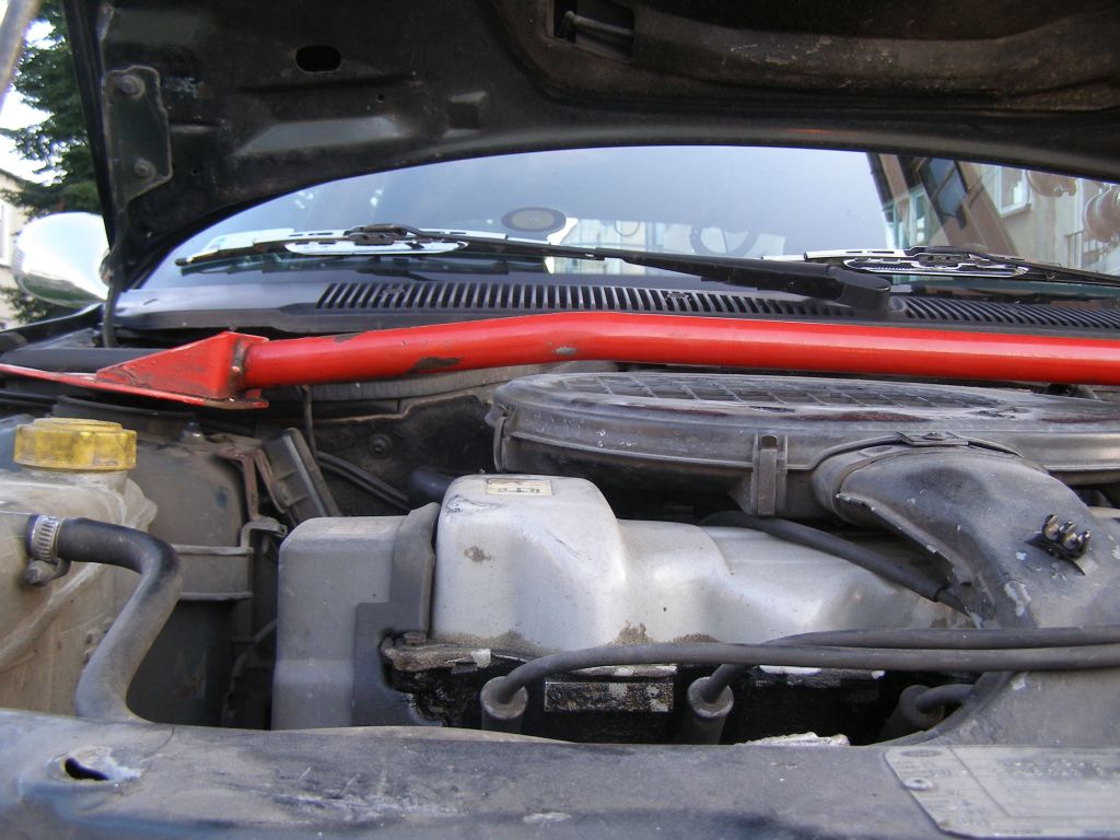

Dzięki kowalowi podczas zlotu w Kobylej Górze stałem się właścicielem rozpórki przednich kielichów. I przyszedł czas na przymiarki przed czyszczeniem i malowaniem i tu jest pytanie. Opiszę wg. zdjęć:
Zdjęcie 1:
- rozpórka pasuje idealnie do lewego kielicha. O dziwo "patelnia" nie przeszkadza i rozpórka będzie dokładnie równo nad nią (odległość grubości kartki papieru).

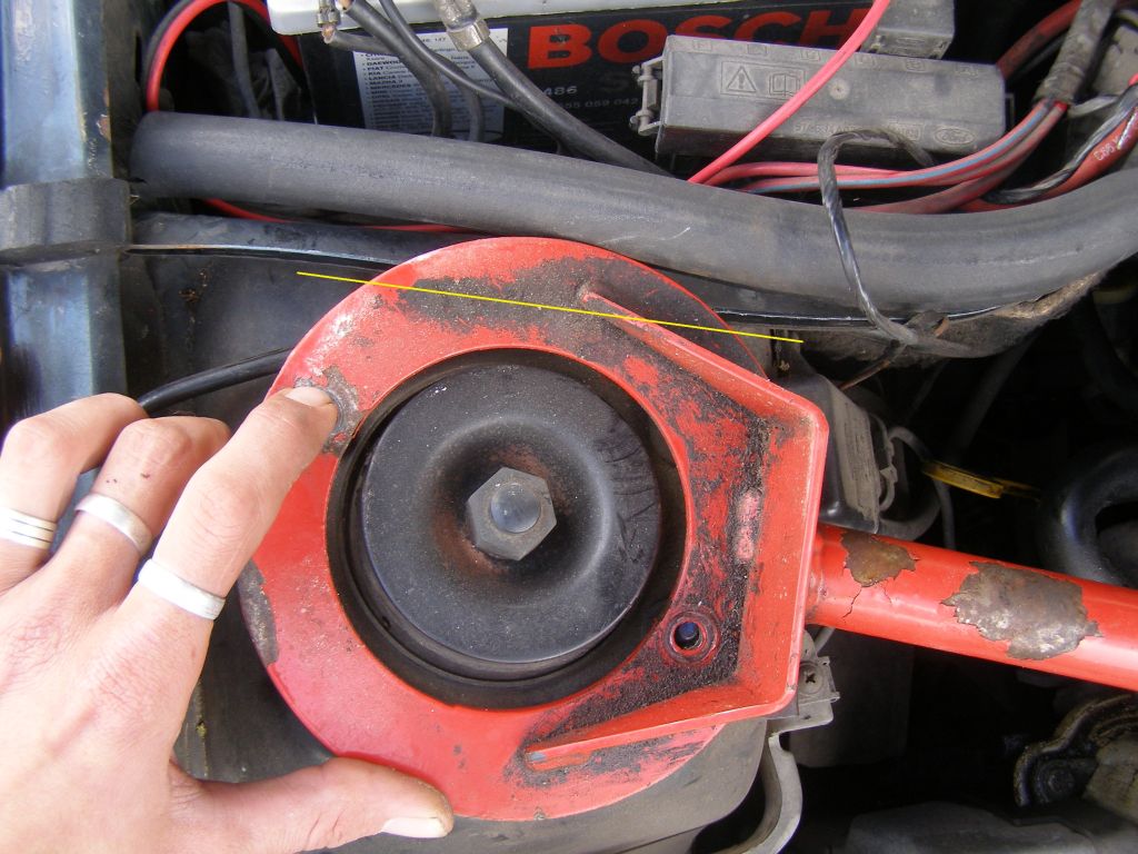

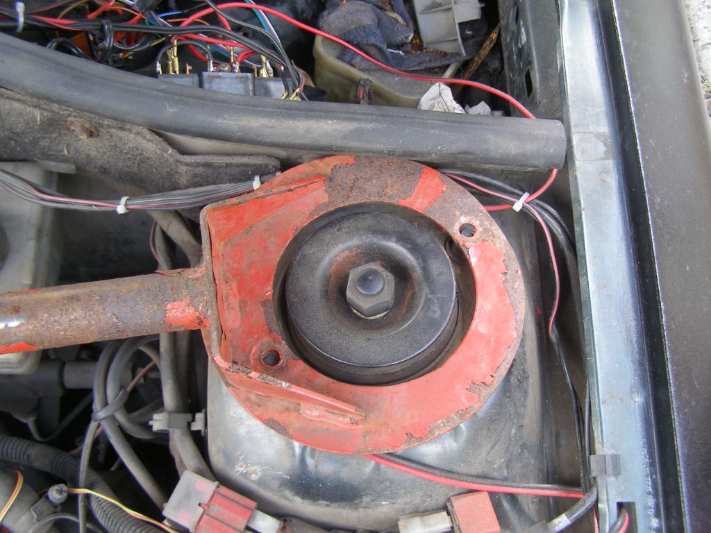

Zdjęcie 2:
- prawa strona. Tu już nie ma tak kolorowo, gdyż przeszkadza przegroda. I tu jest pytanie: Czy wyciąć fragment przegrody (mało prawdopodobne) czy rozpórki (pewniejsze).

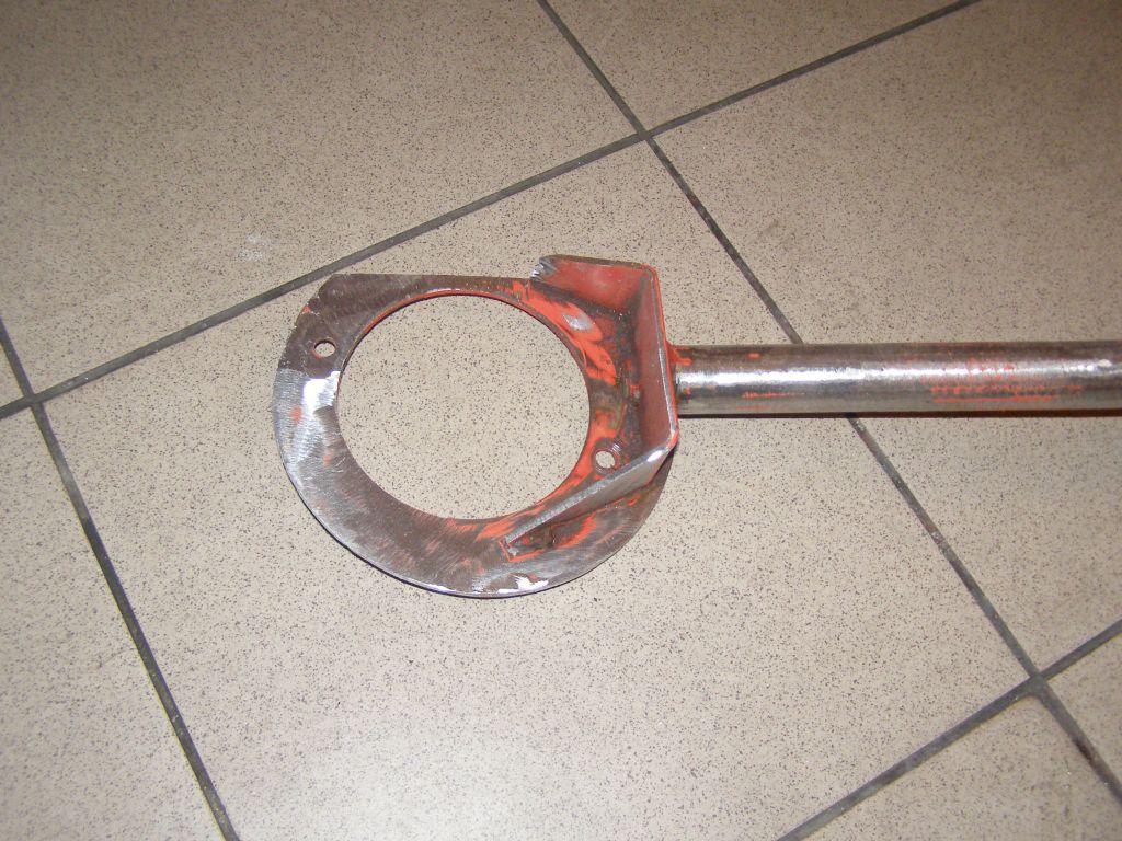

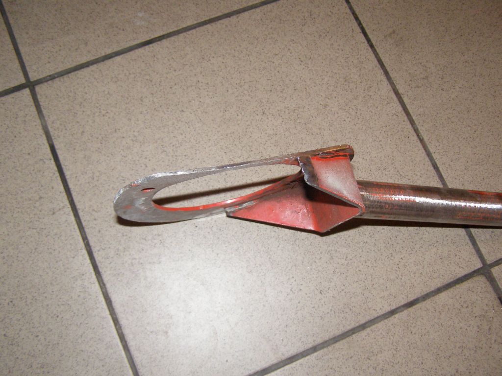

Zdjęcie 3:
- planowana linia cięcia (żółta kreska). Tak można?
Zdjęcie 1:
Zdjęcie 2:
Zdjęcie 3:

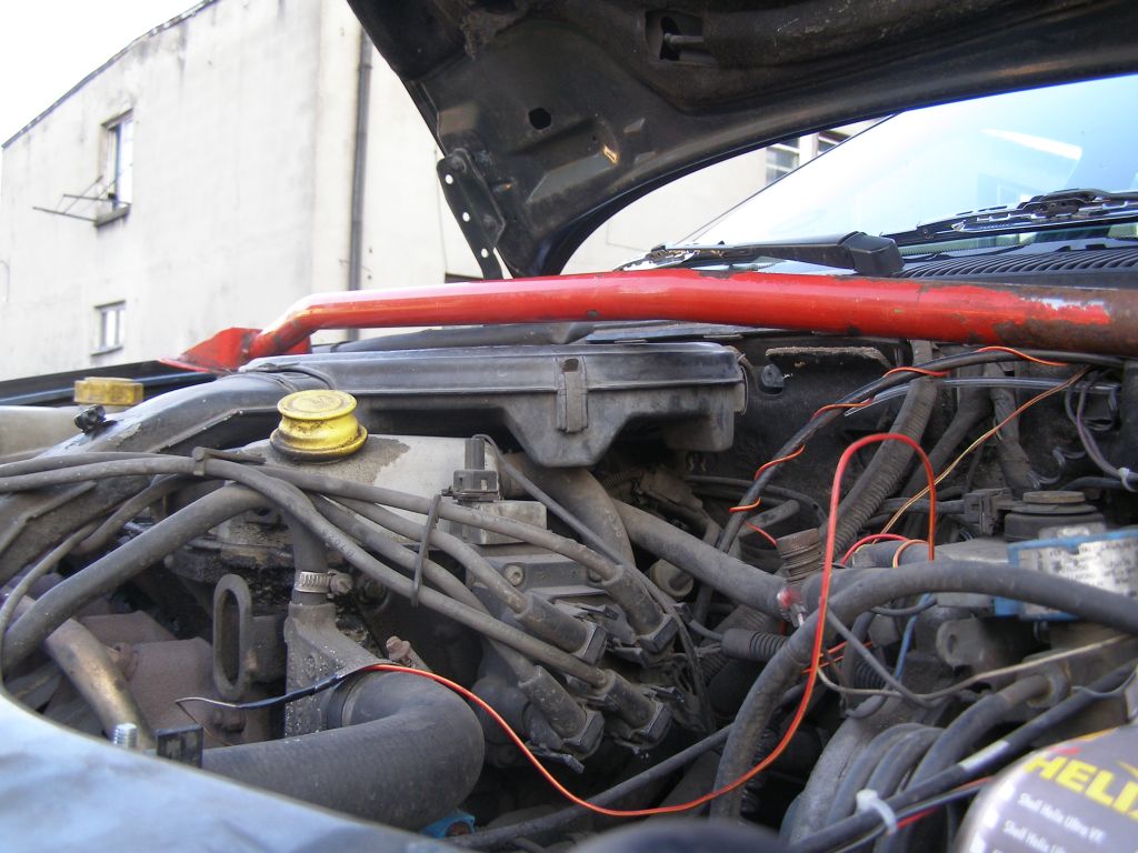

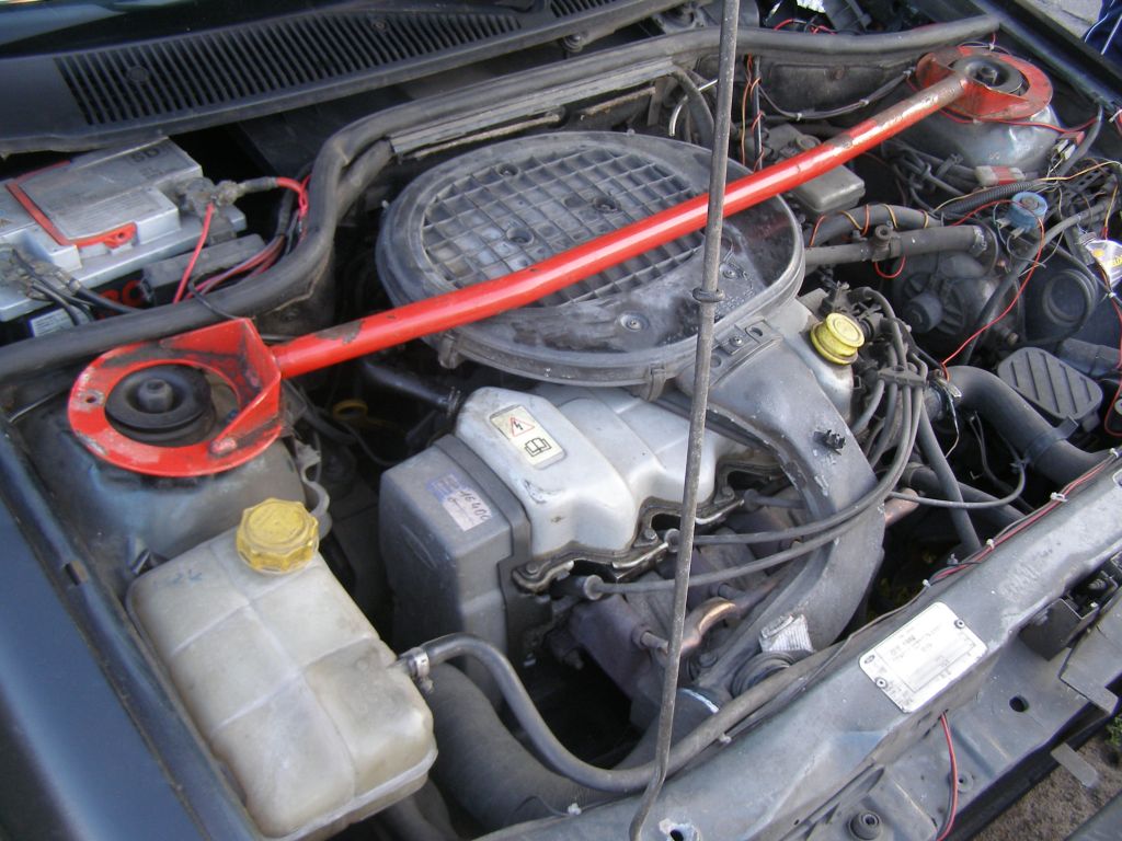

Możesz dać zdjęcie całej komory z tą rozpórką? (na zlocie przymierzalismy ja odwrotnie bo wygięcie niby powinno być od strony przegrody a tu widz że chyba jednak pasuje na śruby z wygięciem w druga stronę)
Przegrody nie ruszaj, jak już to podszlifuj kawałek rozpórki w miejscu, które zaznaczyłeś (nie będzie chyba konieczne tak głębokie cięcie).
- Posty: 23687
hehe, to bylo niezle, a wystarczylo obrucic, a w ta dziwna strone rozporka,bo pochodzila z RSa a wtedy idealnie wchodzi miedzy kolektor dolotowy a pokrywe zaworowYagr pisze:na zlocie przymierzalismy ja odwrotnie
- Posty: 14688
Myślę że istotną przyczyną były tajemnicze fluidy krążące w naszej krwiWieSiu pisze:hehe, to bylo niezle, a wystarczylo obrucic, a w ta dziwna strone rozporka,bo pochodzila z RSa a wtedy idealnie wchodzi miedzy kolektor dolotowy a pokrywe zaworowAle dlaczego nie wpadlismy na to od razu ? pewnie przez moja rozporke,ktora idzie w druga strone.

Rozpórke można montować zarówno na podniesionym aucie jak i na stojącym na kołach. To nie ma większego znaczenia. Ona ma za zadanie utrzymywać odległości pomiędzy kielichami i niezależnie od sposobu montażu swoje zadanie wykona. Dziwne, że z jednej strony rozpórex pasuje, a z drugiej nie. Na pewno masz proste auto?
Ja chyba bym podciął ściane jednak. Dlaczego? Ano dlatego, że akurat tamten kawałek to nie jest żaden element konstrukcyjny, i dlatego, że to najczęściej mocowanie rozpórki stanowi o jej jakości i skuteczności. Rura jak rura, praktycznie każda się sprawdzi.

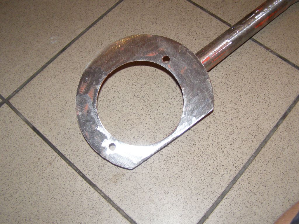

Już po temacie.

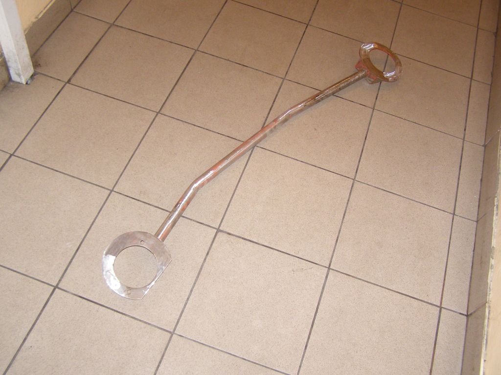

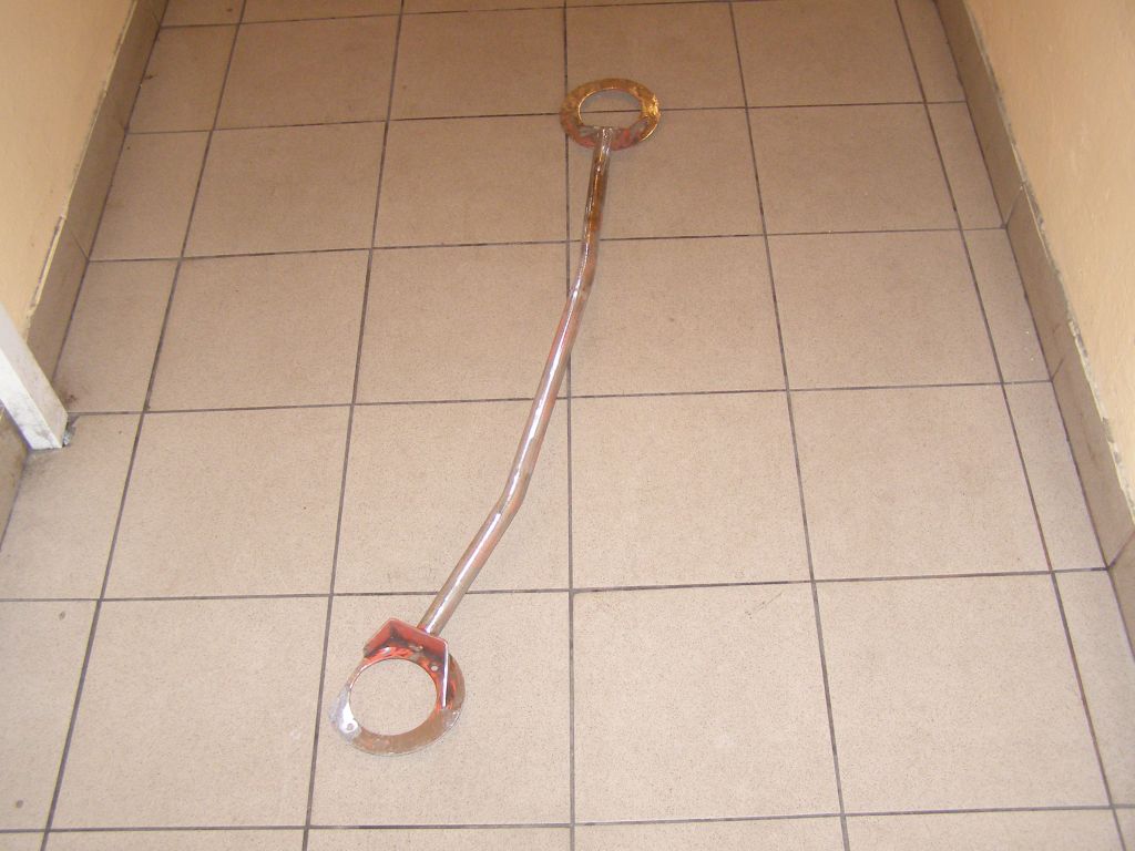

Dzisiaj zrobiłem symbiozę szlifierki kątowej i rozpórki. Częściowo oczyściłem z czerwonej farby. Teraz zostanie doczyścić do końca i są dwie koncepcje:
- albo malowanie na czarno,
- albo chromowanie.
Zobaczę co szybciej się da.
Rozpórka na podniesionym aucie? A kolumny mają mi wypaść? W żadnym kategorycznie wypadku tak się nie robi (wczoraj podczas przymiarki dobry sąsiad i jeszcze lepszy mechanik mi to powiedział).
Tak to teraz wygląda:
Tak jak nie wiadomo do końca jaki mam silnik, tak nie wiadomo dlaczego rozpórka oryginalnie nie chciała pasować. Ale nie ma co gdybać...Yanek pisze:dodam ze rozpórkę wymontowałem bez najmniejszego problemunie wiem dlaczego u Ciebie nie bardzo pasuje
- albo chromowanie.

No właśnie tego nie wiedziałem. Znajomy mi mówił, że najwyżej dłużej trzyma element w kąpieli ale nie znam się na tym. Zostanie wiec chyba na czarno bo na takie sporty ekstremalne to czasu nie znajdę.

swierszczu79 pisze:z tego co mi wiadomo to rozporki zaklada sie na podniesionym aucie
Illuminati75 pisze:Rozpórka na podniesionym aucie? A kolumny mają mi wypaść? W żadnym kategorycznie wypadku tak się nie robi (wczoraj podczas przymiarki dobry sąsiad i jeszcze lepszy mechanik mi to powiedział).
http://www.motolipno.pun.pl/montaz-rozporek-365.htmMateklobez pisze:Ja swoją montowałem jak auto stało na kołach, ale może dlatego że mam regulowaną na szerokość.
właśnie zakupiłem rozpórke firmy Wiechers i teraz zgupiałem do reszty
Jak to w końcu jest z montażem???
- Posty: 22193
Rozpórka montowana jest do śrub trzymających McPearsona a te są na stałe - więc jest to obojętne
Gdyby rozpórka byla montowana do śruby Mc Pearsona - to wtedy - tak - jest różnica między dociążonym a odciążonym przednim zawieszeniem i taka rozpórkę rozumiem
Natomiast rozpórka montowana pod te śrubki - dla mnie nie ma żadnego sensu
