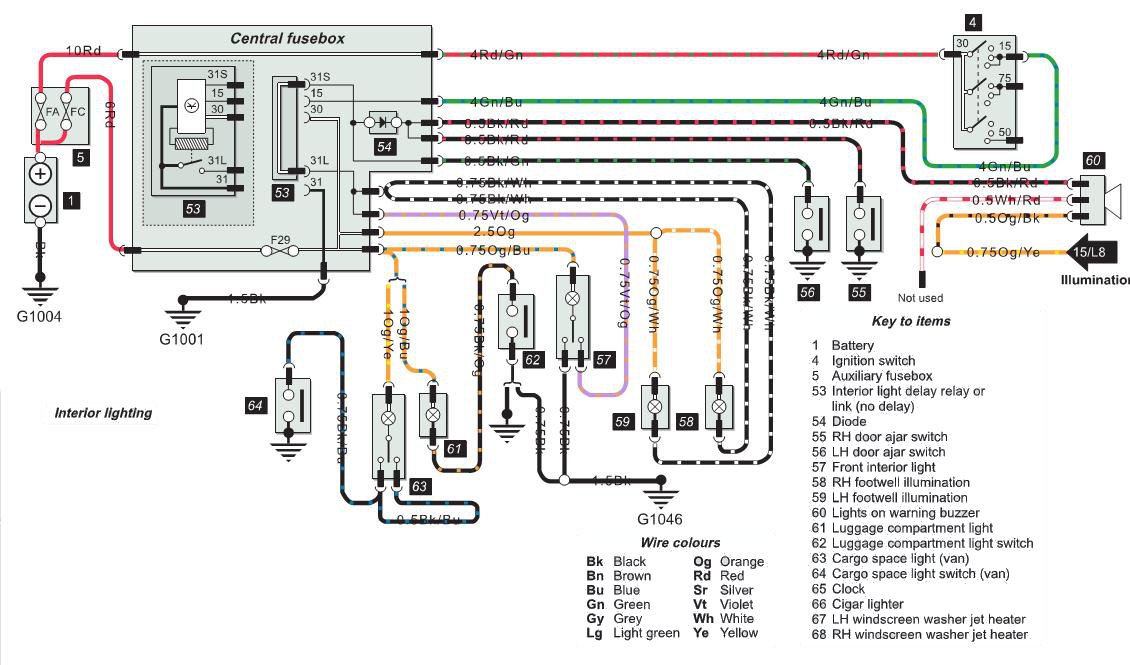

Krańcówka drzwi kierowcy jest osobno - reszta razem, gdyby tak nie było to brzęczyk zapalonych świateł darłby się przy otwarciu każdych drzwi
Jeśli nie masz krańcówek w tylnych drzwiach to fabrycznie są pociągnięte do instalacji przednich drzwi pasażera. Poniżej masz schemat oświetlenia wnetrza
- Posty: 23834
Chyba ta krancowka od kierowcy jest izlolowana dioda prostownicza
- Posty: 14786
WieSiu, dioda jest już w skrzynce. Przynajmniej tak wynika ze schematu.
Super dzięki Instalacja ma tylko dwie krańcówki , więc dwie i tak choć nieprzewidziane to trza dołożyć ,,a tu widzę ,że to schemat do anglika stąd piszesz że krańcówka kierowcy jest osobno ale widzę że ma sterowanie na buzzer 58 i 59 to podświetlenie nóg więc też jest przewidziane i poszukam u siebie pomarańczowo-białego kabelka 0.75 wraz z czarno białym 0.75

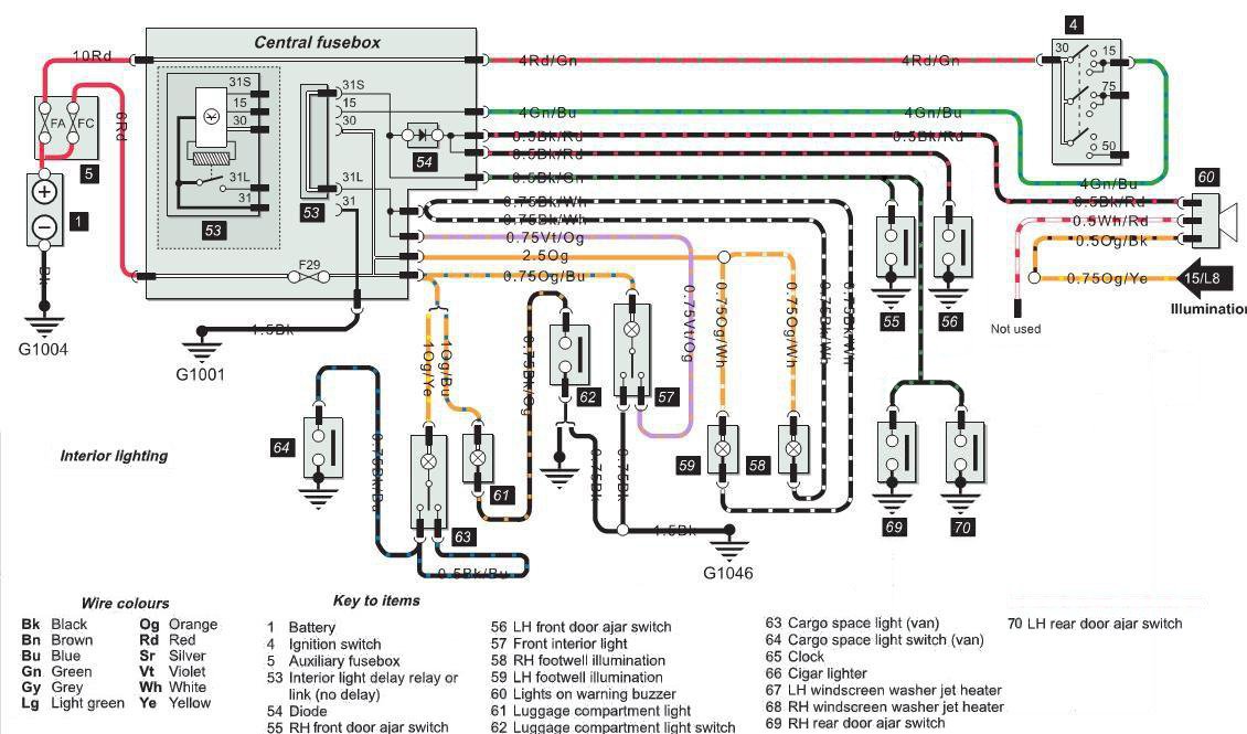

leon167, no to masz, specjalnie dla ciebie wersja schematu nie-anglika 4-drzwiowego z podpięciem krańcówek tylnych drzwi tak jak było w oryginale
Ale za kolory kabelków przy tych krańcówkach głowy dać nie mogę...
Yagr,
Dzięki , poradzę sobie i na poprzednim schemacie i bez kolorków kabli jeśli są mylące bo nóżka 30 przekaźnika mnie poprowadzi do wtyczki na odpowiedni pin i dalej do kabelkologii
