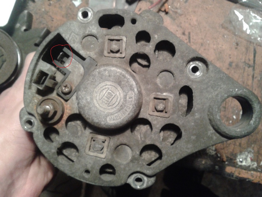

Podłaczyłem dzienne światła przez przekaźnik,zasilanie wyciągłem z tego wyjścia altka-napięcie na tym wyjściu to ok 7,6 V.
Kwestia polega na tym,czy tak może być.
Chodzi oto,aby światła dzienne zapalały się po odpaleniu silnika,ogólnie to działa,pytanie:czy to połączenie nie sprawi żadnych niepożądanych skutków ubocznych?

Na bank - napięcie 7,6V spowoduje zlepienie styków w przekaźniku bo cewka nie ma siły dobrze przyciągnąć styków do siebie
Już lepiej podłączyć pod bezpiecznik co dostaje napięcie za stacyjką

Ale w czym problem żeby lampy świeciły powyżej 13V? aku w spoczynku ma jakieś 12,6 toć to prosty układ elektroniczny.. który jest przerostem formy nad treścią bo jak ledy nawet mocne niech pobierają ten 1A (czy 2Amax przy CRED) to co to jest w porównaiu do prądu rozrusznika?

Zależy jaki przekaźnik przy jakim prądzie płynącym przez styki...Jamszoł pisze:napięcie 7,6V spowoduje zlepienie styków w przekaźniku
Typowy samochodowy będzie żył długo i szczęśliwie z takimi ledami przy takim napięciu zasilającym cewkę.
Tak swoją drogą dziwny ten alternator, to na pewno oryginał z 1.8TD w mondeo mk2? Tak z ciekawości bardziej pytam, bo rozbierałem i składałem tylko jedno mondeo, i tam był zupełnie inny alternator - z wtyczką trójpinową + kabel idący do akumulatora + dodatkowy kabel wpinany w alternator.
W tej trójpinowej wtyczce byłby kabel którego szukasz - czyli wyjście na kontrolkę ładowania na desce rozdzielczej.
Być może to jest właśnie to wyjście do którego Ty się podpiąłeś, ale 7.6V na tym wyjściu to stanowczo za mało, powinno być tam coś w okolicach 13V w trakcie pracy silnika.
