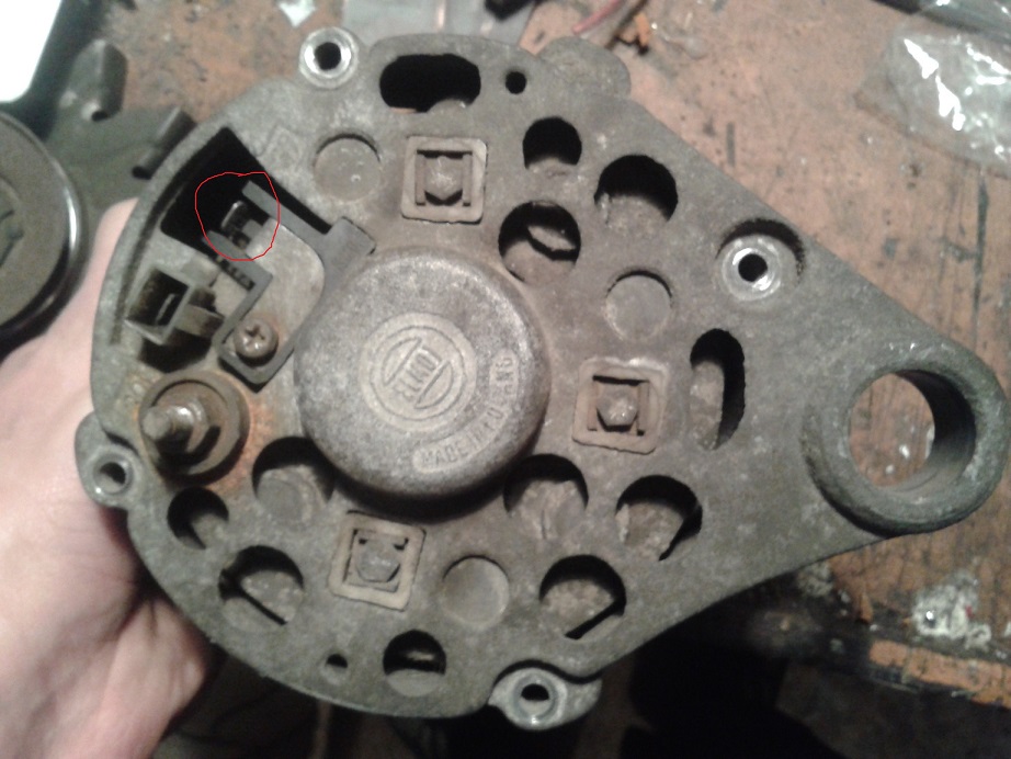

Podłaczyłem dzienne światła przez przekaźnik,zasilanie wyciągłem z tego wyjścia altka-napięcie na tym wyjściu to ok 7,6 V.
Kwestia polega na tym,czy tak może być.
Chodzi oto,aby światła dzienne zapalały się po odpaleniu silnika,ogólnie to działa,pytanie:czy to połączenie nie sprawi żadnych niepożądanych skutków ubocznych?

Na bank - napięcie 7,6V spowoduje zlepienie styków w przekaźniku bo cewka nie ma siły dobrze przyciągnąć styków do siebie
Już lepiej podłączyć pod bezpiecznik co dostaje napięcie za stacyjką
Ledy nie biorą takiego prunda co by wpływało znacząco na uruchomienie silnika

driver98, sprawdź dobrze. Na którymś cienkim kabelku przy altku masz napięci 13,4V dopiero jak silnik złapie obroty.

Post darcun4, coś mi podpowiada,że wyciągłem nie ten przewód z altka. :razz: Ale dzięki za zainteresowanie tematem.

Jamszoł pisze:napięcie 7,6V spowoduje zlepienie styków w przekaźniku
Zależy jaki przekaźnik przy jakim prądzie płynącym przez styki...
Typowy samochodowy będzie żył długo i szczęśliwie z takimi ledami przy takim napięciu zasilającym cewkę.
Tak swoją drogą dziwny ten alternator, to na pewno oryginał z 1.8TD w mondeo mk2? Tak z ciekawości bardziej pytam, bo rozbierałem i składałem tylko jedno mondeo, i tam był zupełnie inny alternator - z wtyczką trójpinową + kabel idący do akumulatora + dodatkowy kabel wpinany w alternator.
W tej trójpinowej wtyczce byłby kabel którego szukasz - czyli wyjście na kontrolkę ładowania na desce rozdzielczej.
Być może to jest właśnie to wyjście do którego Ty się podpiąłeś, ale 7.6V na tym wyjściu to stanowczo za mało, powinno być tam coś w okolicach 13V w trakcie pracy silnika.
