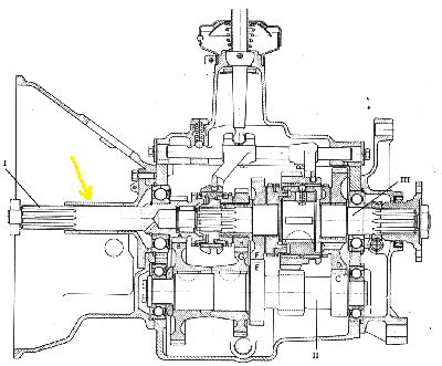

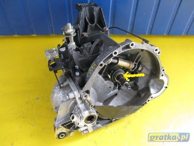

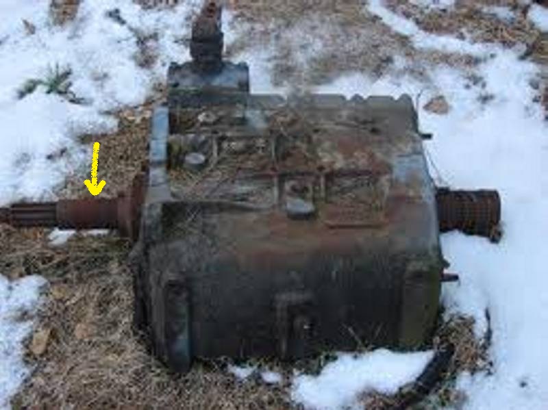

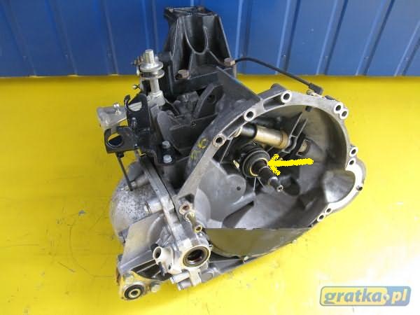

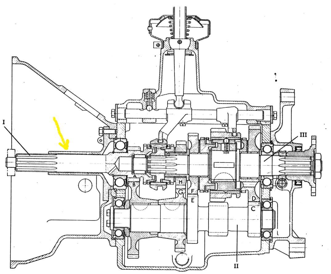

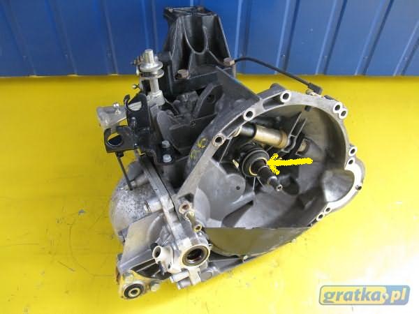

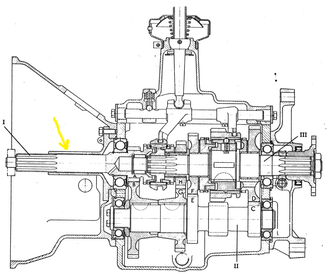

Z tego co pamiętam to "wałek sprzęgłowy " w części gdzie chodzi łożysko jest tuleja , przykręcana do ścianki czołowej skrzyni - tuleja jest na stałe , wewnątrz kręci się wałek sprzęgłowy łożysko suwa się po tulei

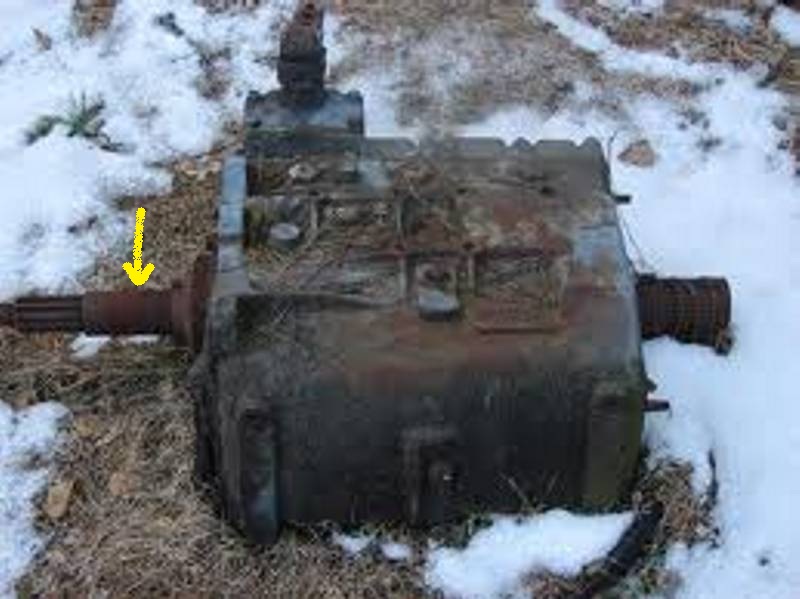

Żółtymi strzałkami zaznaczyłem tą tuleję - oczywiście skrzynie są różne - ta jedna jest od samochodu STAR 200 ale nie chodzi tu o markę woza - wszystkie skrzynie manualne mają tą tuleję - krótszą lub dłuższą - zależy od skoku łapki sprzęgła
Posty: 23723
Jamszoł, w escorcie w skrzyni ib5 nie ma tulei, jest na stale odlane w obudowie skrzyni.
